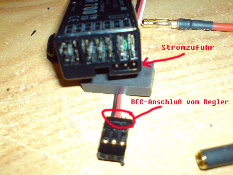

Frage zum Anschließen Jazz 40-6-18 an Empfänger R700
#1 Frage zum Anschließen Jazz 40-6-18 an Empfänger R700
Bin hier grade am Zusammenbau meines Rex 450 XL.
Das BEC-Kabel vom Jazz hat 3 Adern und der Stecker soll ja laut Anleitung in den Akkuanschluß vom Empfänger R700. Dieser hat dort auch 3 Pins, aber der Stecker vom Jazz ist ein wenig anders und passt nicht auf Anhieb rein. Eh ich nun einen dicken Fehler mache frag ich mal lieber nach ob das auch so richtig ist. Muß dann den Stecker anpassen.

zum Anschluss vom BEC kann ich dir nix sagen, habe den Jazz bei mir einfach in Kanal 3 vpm Empfänger gesteckt und nutze das BEC vom Jazz da es sehr gut ist.

Falsch !!!teratux hat geschrieben: Das BEC-Kabel vom Jazz hat 3 Adern und der Stecker soll ja laut Anleitung in den Akkuanschluß vom Empfänger R700.
Der Akkuanschluss am Empfänger ist zum Anschliessen eines Akkupacks gedacht, da sind an Graupner-Packs auch die passenden Stecker dran...
Das BEC-kabel vom Jazz ist doch das Signalkabel, das musst Du an einen der Kanalausgänge des Empfängers stecken.
Wie willst Du denn sonst Deinen Jazz ansteuern??

@heliminator
Da bin ich auch grad draufgekommen das das falsch ist (schäm)
Mir wurde erzählt daß ich den Strom für den Empfänger vom Regler abzapfen kann, da dachte ich zu später Stunde das dies mit dem BEC gemeint ist. Also brauche ich definitiv einen Empfänger-Akku und kann den Strom für den Empfänger nicht vom Regler abzweigen?
Sorry, bin da grad etwas verwirrt...

Warum denn extra Empfängerakku? Bec vom Jazz ist doch super!Also brauche ich definitiv einen Empfänger-Akku und kann den Strom für den Empfänger nicht vom Regler abzweigen?
Soweit ich weis geht es auch so, einfach Jazz am RX (Empfäger) anschließen und dann sollte es schon laufen. Kenn den RX aber nicht.

nein, einen Empfängerakku brauchst Du nicht.
Es ist richtig, dass der Jazz per BEC (=Empfängerstromversorgung) den Empfänger und die Servos speisen kann.
Es sind am BEC-Kabel ja drei Adern:
Eine fürs Signal, und zwei für die Stromversorgung zum Empfänger....

Jetzt schnall ich es nicht mehr
Wie klemm ich denn das Ding nun an? Den 3-Adrigen Stecker entfernen und an Schwarz/Rot einen Stecker löten für den Empfänger? Wo hommt dann das übrige einzelne weiße Kabel hin?

Das 3-adrige Kabel vom Regler (Gasservo = Regler) kommt auf Kanal 1 und alles wird gut. Im Originalzustand lassen, es ist keine Änderung notwendig.
Hier gehts zur aktuellen Anleitung für die MX-12. Auf Seite 26 ist die Belegung für den R700. Die Belegung nach dieser Abbildung ist zwingend vorgeschrieben. Den in der Abbildung zu sehenden Akku kannst du vergessen, der wird nur für Verbrenner gebraucht.

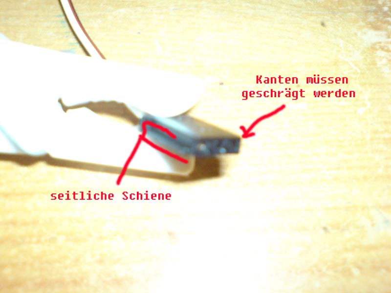

Dann werd ich den Stecker mal dahin verfrachten. Leider passt er nicht im Original, weil er seitlich eine Schiene hat und minimal breiter zu sein scheint. Muß ich wohl mit einer Rasierklinge anpassen...

Dass kann ich mir nicht vorstellen!!! Nix wegschneiden. Steht auf dem R700 eine Pin-Belegung drauf? Signal ist das weise Kabel, schwarz natürlich Minus. Musste noch NIE nen Servosteckr beschneiden um den in den RX zu bekommen....hat und minimal breiter zu sein scheint. Muß ich wohl mit einer Rasierklinge anpassen...
Gruss Bosti
Sollte eigentlich ohne Fummelei passen. Tut es aber nicht. Ich hab die seitliche Schiene weggeschnitten und wie beim original Graupnerstecker die Schräge an den Stecker gefeilt. Orientiert hab ich mich an der orig. Pinbelegung. Hab dann alles zusammengesteckt und es funzt, im Mode 1 gibt der Motor Gas mit dem rechten Knüppel. Ich versuche mal ein Bild vom Stecker zu machen...
- stecker.jpg (58.63 KiB) 511 mal betrachtet

Die Schiene kann ganz normal weggeschnitten werden, das ist kein Problem. Der Empfänger hat logischerweise einen Anschluß für Graupnerservos, aber Jazz hat aber einen Robbe/Futabastecker.
In der Reihenfolge der 3 Pole sind Graupner und Robbe/Futaba aber gleich, also ist der Anschluß kein Problem.
Steffen
Steffen
