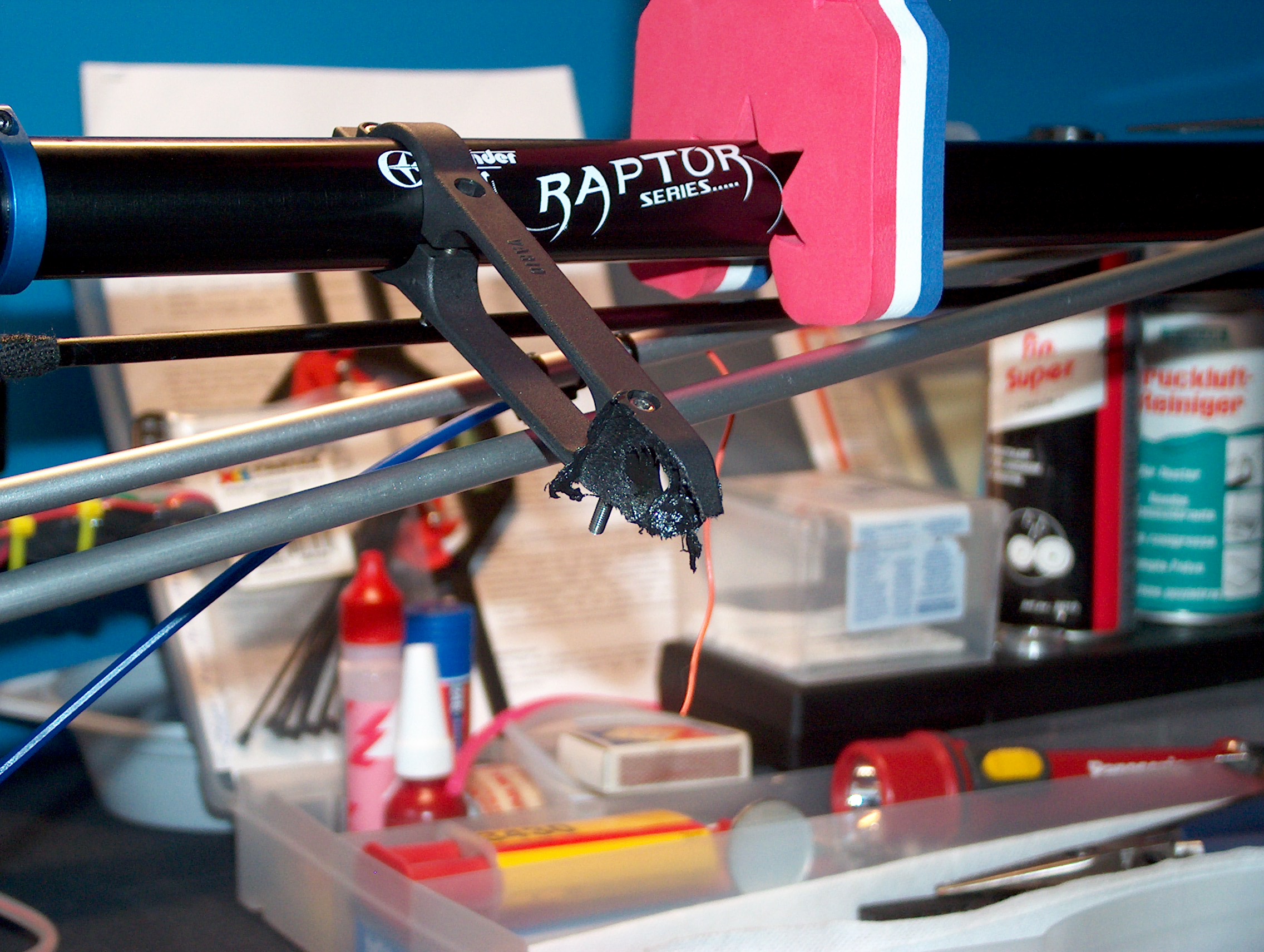

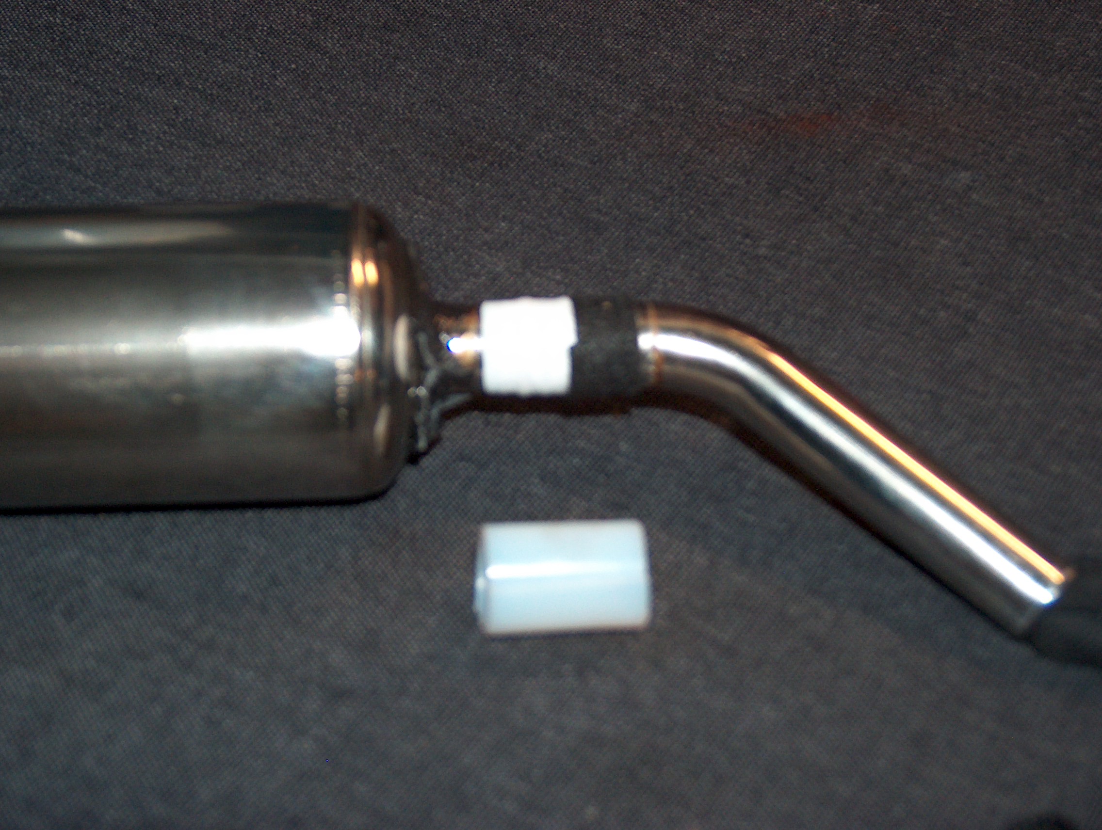

So, da sind die Bilder,
Das eine zeigt die Möglichkeit: Zuerst Teflon,- und dann Gewebeband.
Beide Bänder halten und sind Hitzebeständig. Das Problem, durch die Vibrationen rutscht der Halter ganz langsam obwohl am Heckrohr befestigt nach links zum Krümmer >>> und schmiltzt dann ab!
Oben am Heckrohr rutscht er nicht, nur unten und wird dann richtig auf Biegung beansprucht, bevor er dann Kontakt zum Reso bekommt und abschmilzt. Das ist willkürlich, ich kontrolliere immer die Schrauben vor dem Flug.
Ich habe noch ein Stück Teflonschlauch, liegt auf dem Foto daneben und einen Halter (Vario) Neu. Danach muss ich bestellen oder mir den Halter aus Alu machen lassen!
So sieht es aus aktuell. Mit was unterfüttert ihr, damit der Halter das Reso hält? Das mit dem Silikonschlauch ist eine gute Idee, rutsch der nicht?
Danke nochmals und Grüße, Michael

#8 Halt das zweite Bild vergessen!
Beitrag von Michel »
So hier bitte!

ein kleines Stück Silikonschlauch beseitigt deine Probleme wirklich. Rutscht nicht, brennt nicht durch.
Graupner z.B. bietet verschiedene Schläuche an, die hier sinnvoll einzusetzen wären wie den "1106.11":
http://shop.graupner.de/webuerp/servlet/AI?ARTN=1106.11
oder auch den "1159",
http://shop.graupner.de/webuerp/servlet/AI?ARTN=1559
Beide würden funktionieren.
Sicherlich gibt es auch noch andere Anbieter für das gleiche Material, nur beim Graupner habe ich es jetzt am schnellsten gefunden :P

super Danke! :D Werde mir den Schlauch mit den Gewebeneinsätzen kaufen und helfe mir bis dahin mit einem alten Stück Silikon vom einem Dämpferauslass!
Die Bell, der Trainer und der Rumpf sind noch verpackt, Regenzeit kommt gleich und dann werde ich bestimmt Deine Hilfe benötigen und einige Fragen haben.

hast Du schon mal versucht den Halter am Heckrohr mit Sekundenkleber zusätzlich zu fixieren?
Ich denke das könnte auch gehen und das Wandern des Halters verhindern.

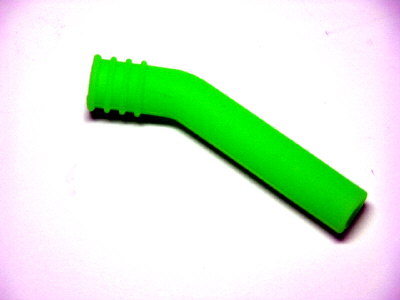

ansonsten ziehst du dir so einen Auspuffauslass über das Rohr (bitte nicht zu sehr in die Kunst der deutschen Sprache eingehen :D )
Durch die Rillen kann da nix rutschen (bei meinem Moskito zumindest hälts)

Danke Heinz für den Tip, habe ich schon gelöst wie es unser "Schwitzer" Patrick geschrieben hat! :D Das meinte ich mit einem Stück altem Dämpferauslass aus Silikon. Habe schon den besseren, verstärkten von Graupner wie von Thilo beschrieben bestellt!
Danke nochmals für all die Tips und spezielle Grüße auch an: einä fa denä wamu nit versteit. (da macht man ja schon Fehler beim abschreiben :D ).
