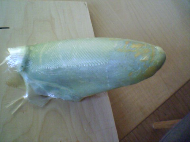

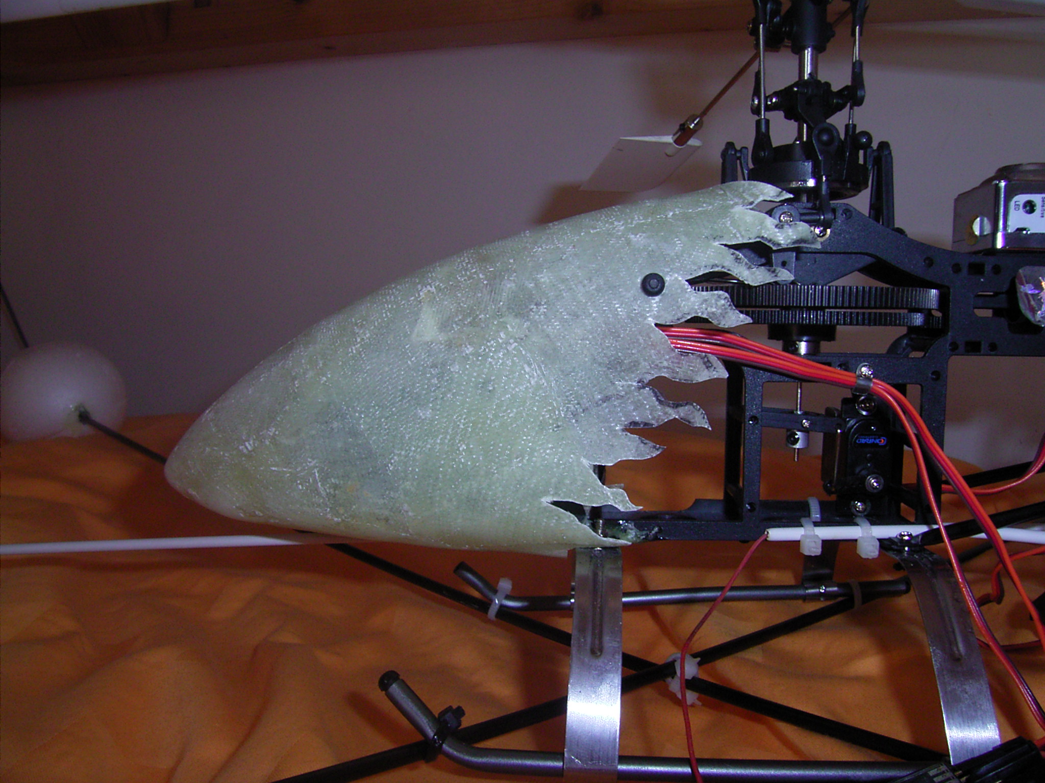

also ich hab schon eine vom df36 aus gfk gemacht, und selbst gebaute....
Die vom DF36 is eigentlich super geworden, einfach gips in die alte haube. warten bis alles trocken is, dann die kleinen luftblasen verspachtel, trenmittel drauf und lamienieren. Ging super, und hält perfekt(3flüge, dann total schaden. Die haube hält :D )
Selber machen hab ich mit ton versucht, aber das wird zu rauh, bzw. schwindet der ton auch wenn er trocknet. War eher ein reinfall....
Ich sogar noch ein paar bilder vom bau.

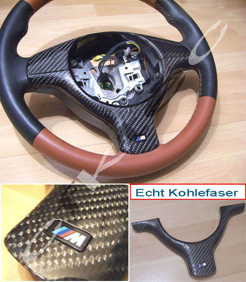

Ja aus Vollcarbon, wieso nicht? Habe eine Zeit lang spoiler und innenraum teile für den 3er bmw in Carbon gebaut, geht wunderbar.... mal sehen vllt. mach ich mich mal an eine Haube für den Rex ;) Nur dafür muss ich 1. erstmal eine über haben und 2. gucken wo ich die Form bauen kann weil das Polyester immer so extrem gast, das kann ich nicht im Keller machen. Mit Epox is das kein Problem, aber GFK mit Epox ist schlecht.... mal schauen
