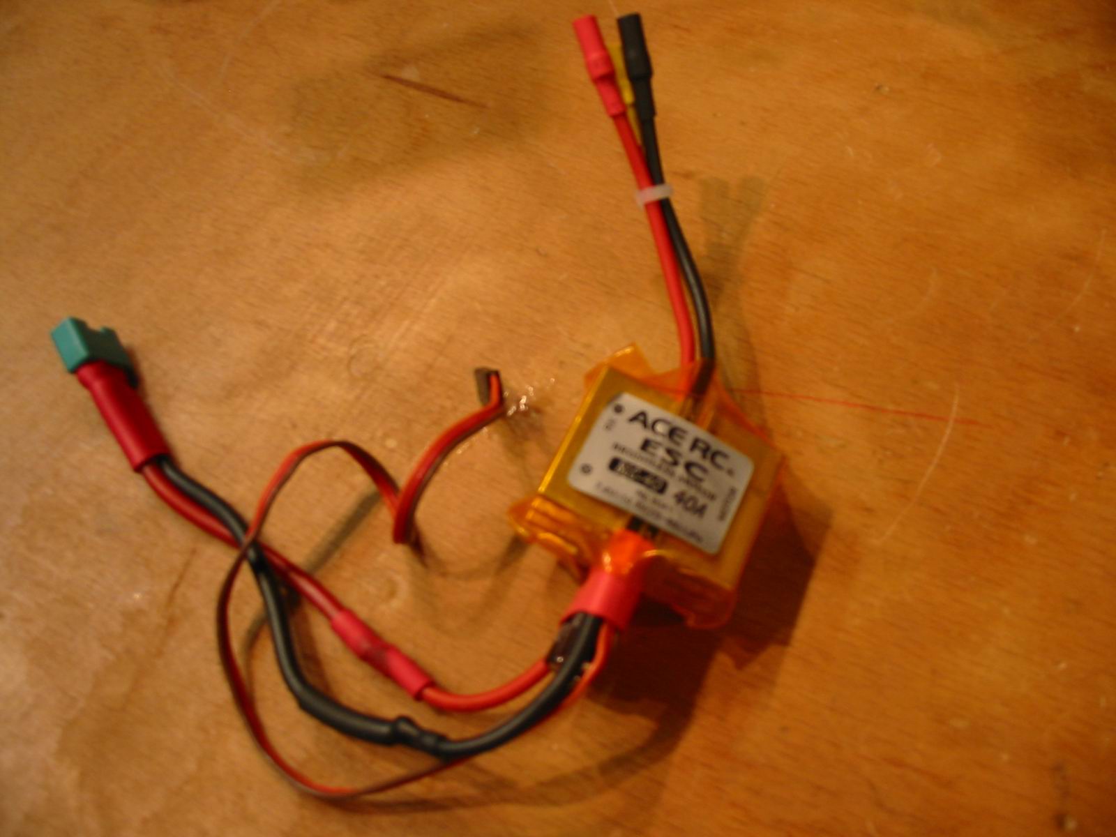

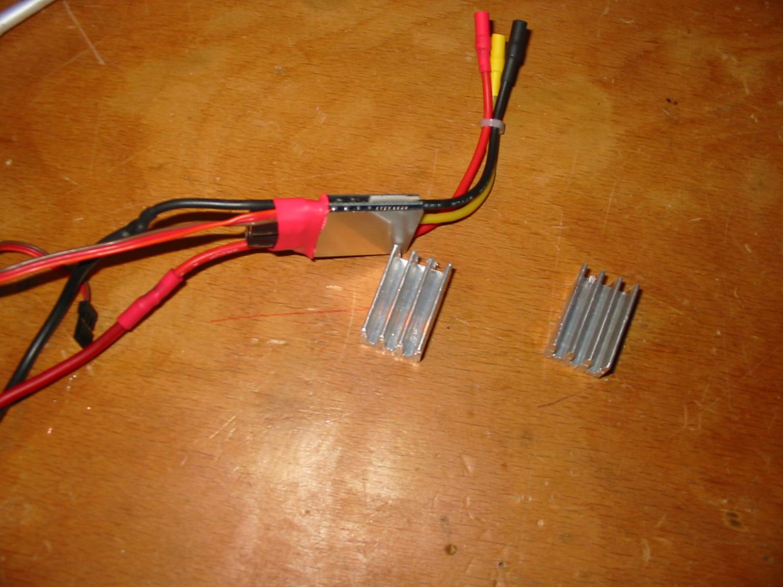

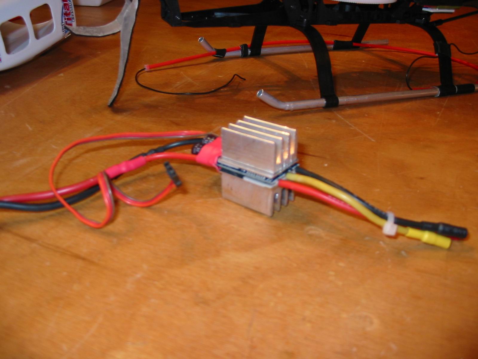

weil mir der Regler beim proggen usw.. doch etwas warm wurde ( BEC ) und ich eh gerne Regler tune habe ich den Regler mit Kühlblechen versehen.
Normal mach ich nur ein Kühlblech ( geht meistens nur auf einer Seite ) drauf aber bei dem Regler ist es möglich 2 Stück zu montieren.
Jetzt kann er bestimmt 100 A 8) 8) 8)
Gewicht: jetzt wiegt der Regler 60 gr., kein Ahnung wieviel vorher, die Aluteile schauen deutlich schwerer aus als sie es sind.
Flugfertig ohne Akku hat mein Mini Titan jetzt 672 gr.
Regler offen
Regler offen
Kühlblech angebracht

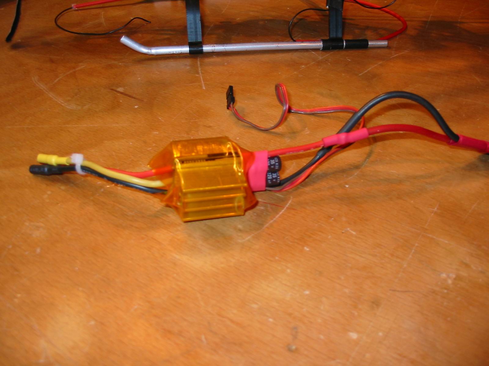

Eingeschrumpft
Eingeschrumpft

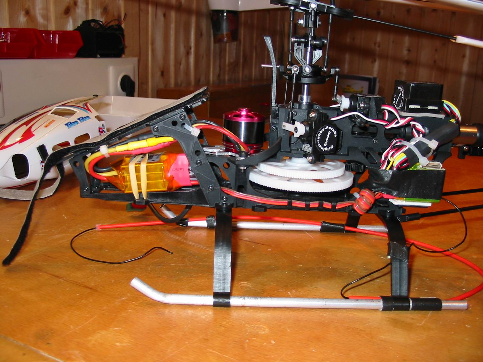

im Heli eingebaut
im Heli eingebaut
im Heli eingebaut andere Seite

Ich würde den Schrumpfschlauch im Bereich der Kühlrippen etwas ausschneiden, dann kann die Wärme besser raus.

ferengi2001
Beitrag von ferengi2001 »
ne den lass ich drauf.
bei soviel Alu kann der drauf bleiben, Spritzwassergeschützt, Regenflugtauglich :-) :-)
ER Corvulus
Beiträge: 16688
Beitrag von ER Corvulus »
Dann kannst den Kühlkörper besser wieser abmachen.
Durch den Hitzestau zwischen Kühlkörper und Schrumpfschlauch wird der Regler eher wärmer als vorher - da leitet der dicht anliegende dünne Schrumpfschlauch (original) die Wärme besser ab.
Grüsse Wolfgang
ferengi2001
das glaub ich net, meine Erfahrungen zeigen was ganz anderes
des glaub ich noch weniger 8)
wir werden ja sehen, ich habe sowas schon öfters gemacht und das funzt heute noch ( Beat Regler bei 8 S im Rumpf mit Kühlblech und Schrumpfschlauch ) und das funzt im Hochsommer super, wo gegen der selbe Beatregler ohne Kühlblech nach 5 min wegen Übertemperatur abgeschaltet hat.
