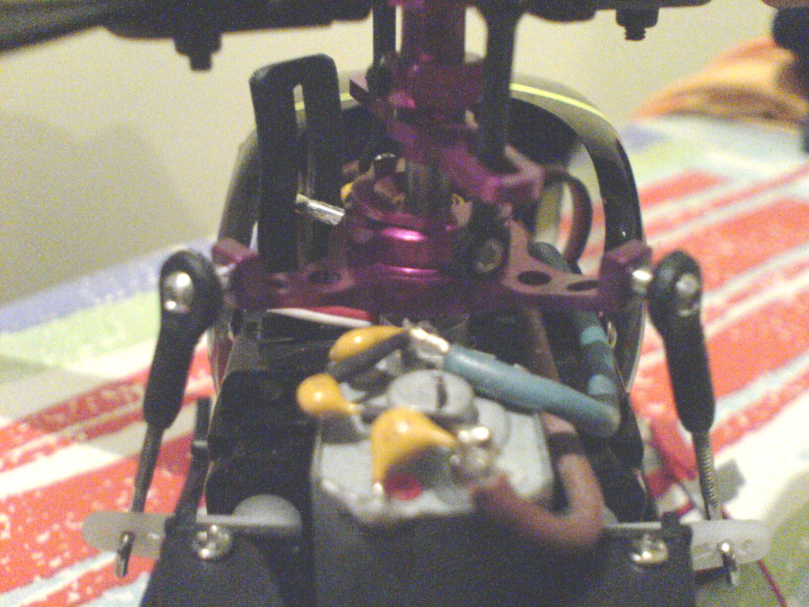

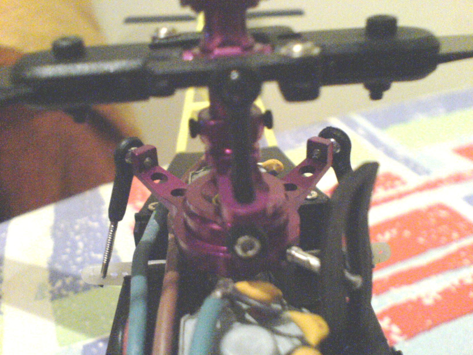

Hi, ich fliege meinen Koax auch draußen, aber ich kann dir sagen nur mit massiven umbauten, da es sonst nicht funktioniert, falls ein leichter Windhauch kommt :|
Falls du wissen willst, was alles geändert werden sollte, schick ich dir mal nen paar Fotos, sonst könnte ich hier nen Roman schreiben,hier ein kleiner Auszug:
TS tauschen gegen Alu (genauigkeit und Haltbarkeit)
Blatthalter oben und unten tauschen gegen Alu (genauigkeit)
Anlenkung 2 !!!!!!!! Löcher nach aussen (Servo)
Blätter jedes (oben und unten) um 10-15 mm kürzen, da sie sonst bei vollen Ausschlägen aneinander schlagen, wenn möglich obere Blätter 5mm kürzer als unten (testen)
paddelstange auf 140 mm gesamtlänge kürzen und mit 3,5 gr Alu gew ausrüsten (selber Drehen), damit die steuerbefehle direkter kommen.
Wenn das geändert wurde kannst du auch wenn mal ne kleine, "ich meine eine kleine, und nicht mehr" Boe kommt immer gegensteuern und sicher fliegen. :)

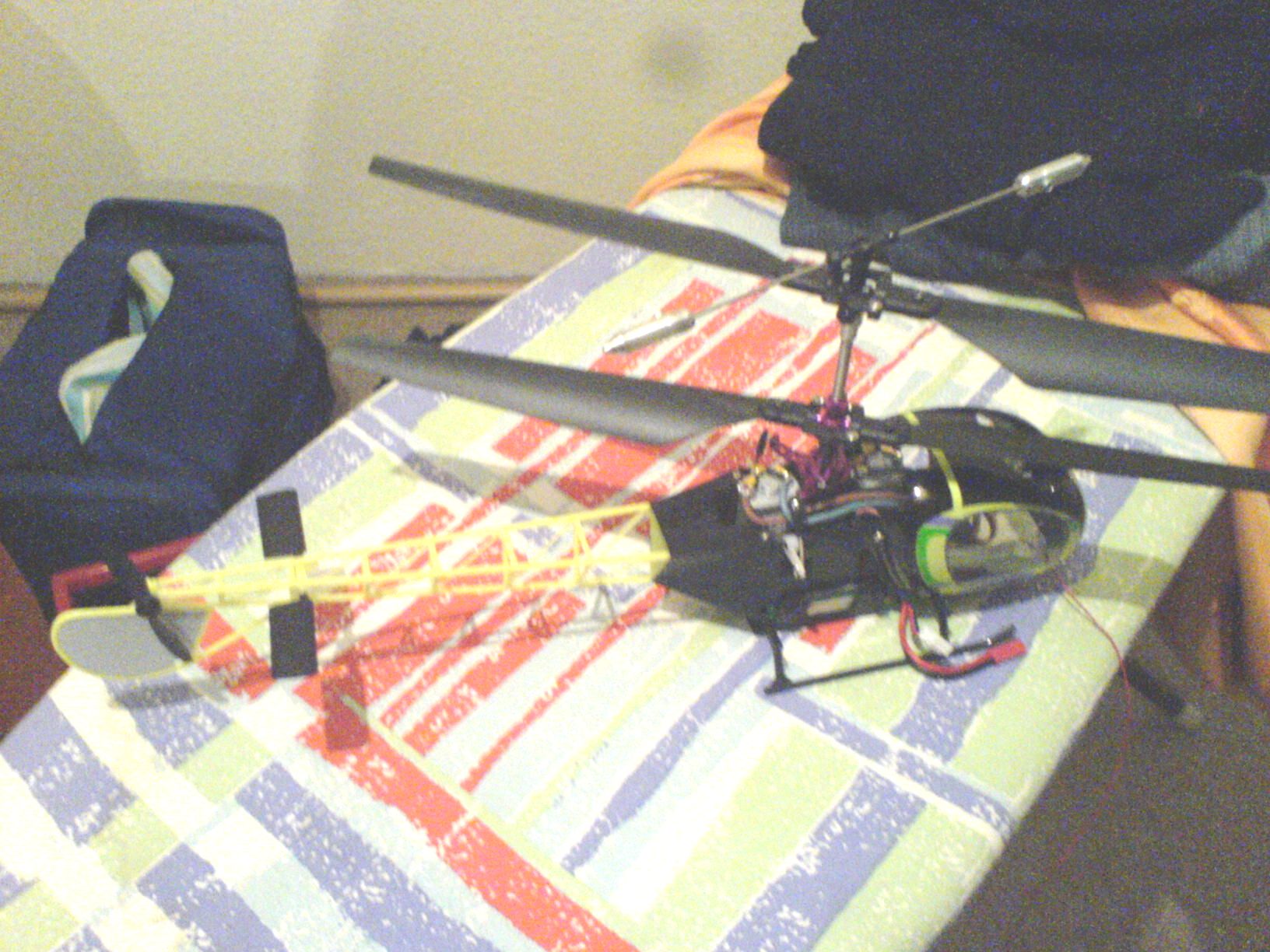

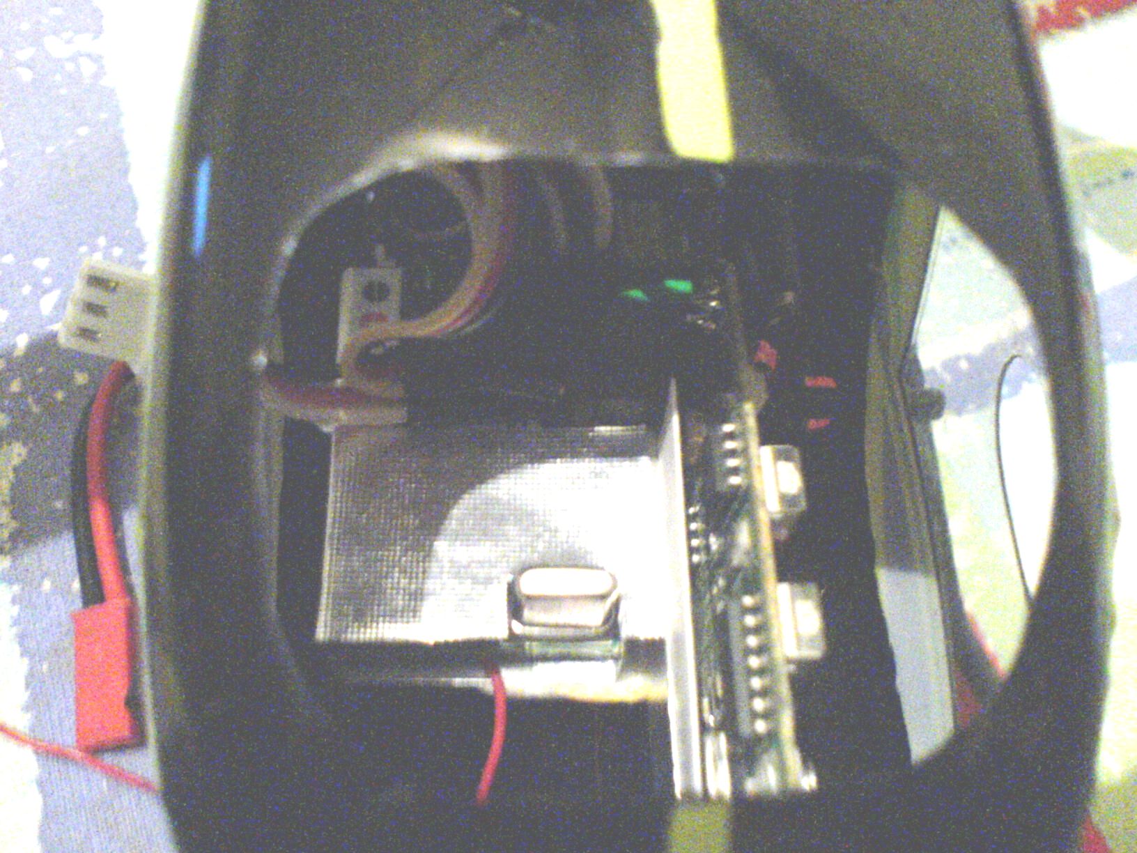

So, nun hier die Fotos:
Kopf vorne
Kopf vorne
Rot vo.JPG (286.76 KiB) 1362 mal betrachtet
Kopf vo hinten
Kopf vo hinten
Rot hi.JPG (297.97 KiB) 1359 mal betrachtet
Kpl mit eingeklebter Seitenführungs Unterstützung
Regler Platine mit GWS 6K Empf. und Alu Abschirmung

Habe nun den Umbau vorgenommen und mich so ziehmlich an das gehalten, was Du empfohlen hast - freue mich schon, wenn es draußen mal aufhört zu winden...
Bin heute im Wohnzimmer geflogen und war schon einigermaßen überrascht, wie agil man so einen umgebauten KOAX bewegen kann - natürlich immer noch lange kein Vergleich mit meinem Rex - aber wirklich sehr ordentlich. Die Tendenz zum Abschmieren in schnell geflogenen Rechtskurven ist auch verschwunden - bin sehr zufrieden,
Gruß, Stefan.
Hier noch ein Foto auf die Schnelle:
