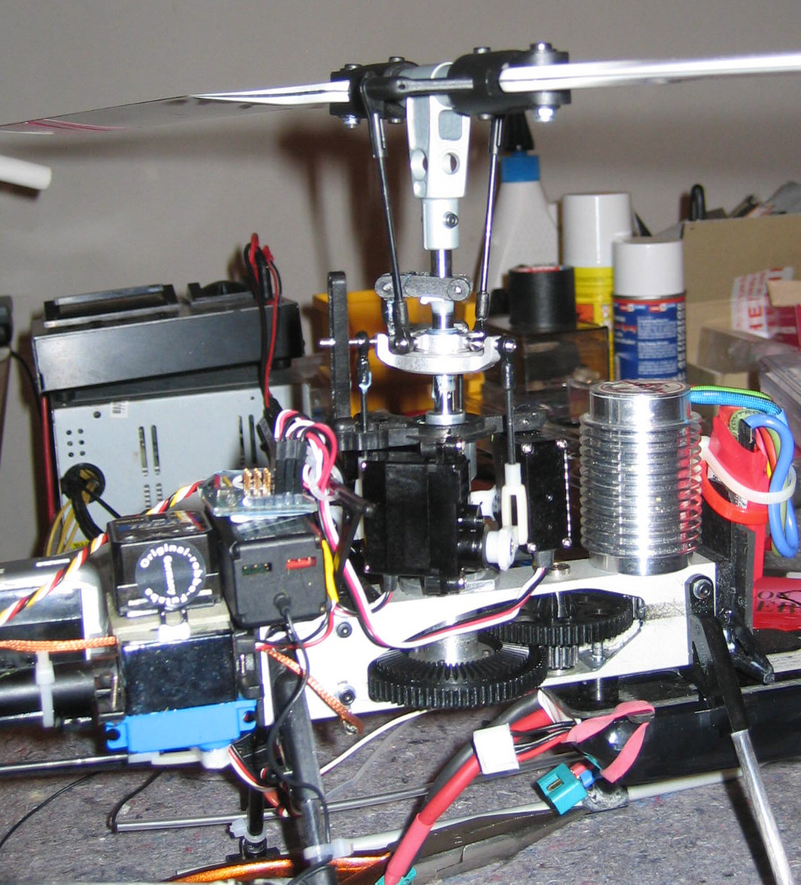

Guten Abend,
so sieht ein auf Rigid umgebauter Spirit-LI aus.
ZS= Alu-Standard
Fliegen tut er auch, mit HC Rigid !
ZS= Alu-Standard
- li_rigid.jpg (382.49 KiB) 1446 mal betrachtet

Warum hast Du noch eine zweiten Gyro, reicht der im Helicommand nicht ?
Geht der HC Rigid auch bei Paddeln, kann man später umbauen ?
Wie gut sind ist die Stabilisierung der Position im Horizontal- und/oder Positionsmodus, kann man das nicht gerade billige Teil empfehlen ?
MfG Andreas
Der Heck-Kreisel im HC ist ein einfacher Piezo-Kreisel mit schlechterer Temperaturkompensation, deshalb hab ich zunächst den bereits montierten GY 401 beibehalten. Wird aber demnächst geändert, um Aussagen zu dem integrierten Kreisel machen zu können.kfo-heli hat geschrieben:Warum hast Du noch eine zweiten Gyro, reicht der im Helicommand nicht ?
Der HC- Rigid geht natürlich bei Paddel-Hubis. Da Du den Rigid-Modus sowieso nur über die Software mit PC-Adapter aktivieren kann, empfiehlt es sich zunächst, die ersten Erfahrungen ohne den Umbau zu machen. Also im sogenannten " 3D -Modus".
Vom Positionierungsmodus bin ich enttäuscht. Das Wegdriften ist mehr als merklich. Ich hatte mir vorgestellt, man könnte in Ruhe Fotos von einer Stelle aus machen, aber das geht wohl nur mit der Profi-Ausführung.
Die Horizontalstabilisierung klappt ganz gut, aber für einen geübten Hubi-Piloten ist diese Betriebsart ein Graus. Man muss die Empfindlichkeit zum vernünftigen Fliegen so stark zurücknehmen ( max 40 % ), dass man ihn auch wegschalten kann. Für den ungeübteren Piloten ist es aber eine eindeutige Hilfe !! Ich kann nicht beurteilen, ob ein reiner Anfänger mit mit dem System auf Anhieb klar kommt, weil es neben dem richtigen Einbau und dem Einlernvorgang nach Anleitung doch noch hubi-spezifische Probleme geben kann. ( Knackimpulse, Verkopplungen über die Leitungsführung, Vibrationen etc. )
Da ich das System erst seit einem Monat teste, kann ich momentan noch nicht mehr dazu sagen, außer dass mich eigentlich nur der Rigid-Modus interessiert.
