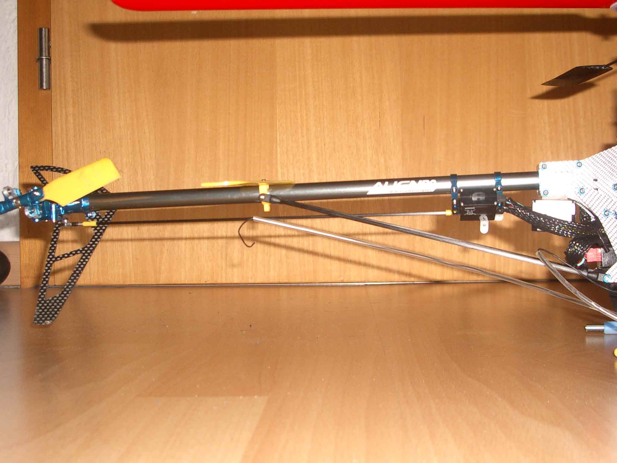

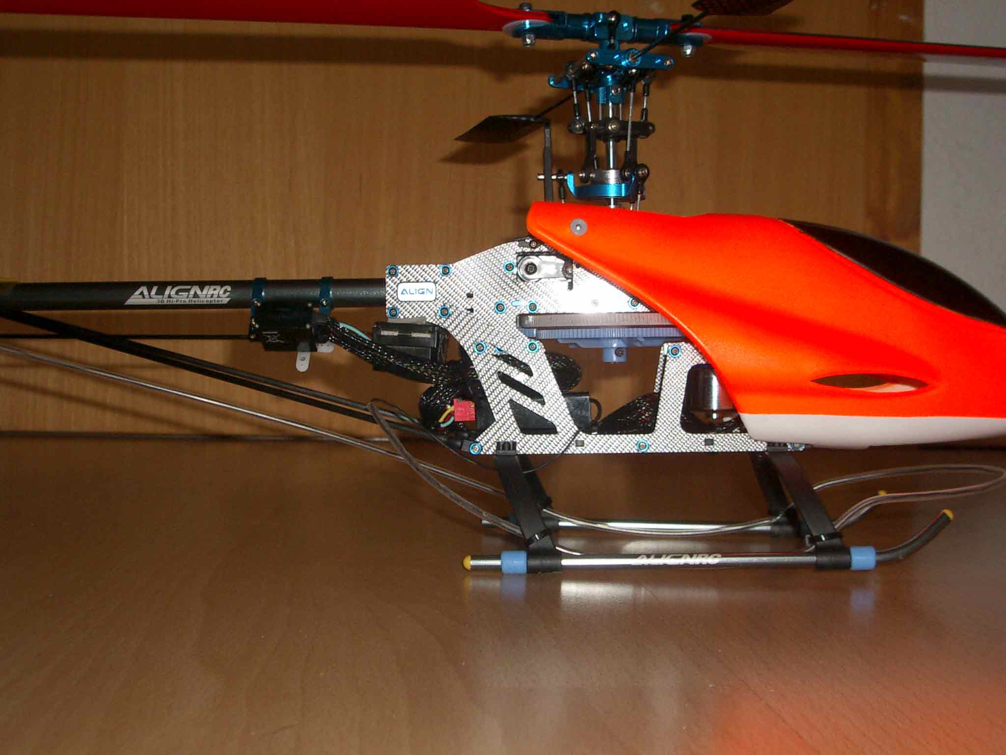

Beitrag von -benni- »
Am besten in einem Antennenröhrchen einmal ums Landegestell rum, aber auf keinen Fall aufwickeln.
Gruß Benni
T-REX 450SE, DX7

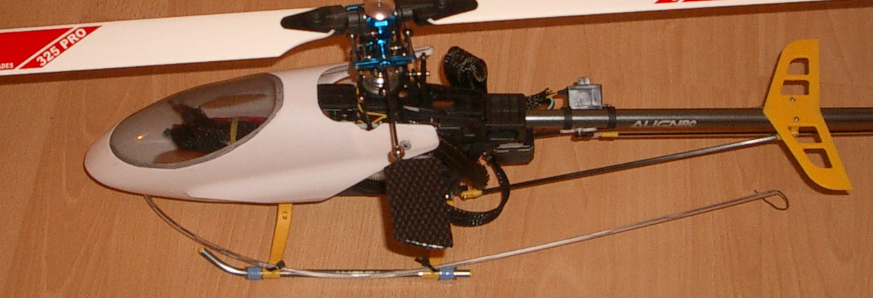

helifreund
Beiträge: 332
Registriert: 29.01.2007 19:30:31
Beitrag von helifreund »
@notavalible: Danke für das Foto, ist ja prima, aber wie hast Du die restlichen 40 cm der Antenne verlegt? Ich sehe da höchstens 60 cm.
T-Rex 450 SE, Jazz 40-6-18, 430L, GY401, 3*HS65HB, HS56HB, Kokam 2000 3s, 325er Carbon, SMC14, MX12
-benni-
Beiträge: 1701
Registriert: 08.09.2006 22:58:11
Auf der anderen Seite :wink:
Ich hatte die Antenne ganz am Anfang auch mit einem Knoten verlegt. Nachdem ich sie dann so verlegt habe wie du es auf den Fotos siehst waren auf einmal sämtliche Störungen weg...
Die Antenne sollte auch auf keinen Fall das AluHeckrohr (oder sonstige leitende Teile) berühren, da zucken dann meistens sämtliche Servos.
Hier sind aktuellere Fotos:
Gruß Benni
