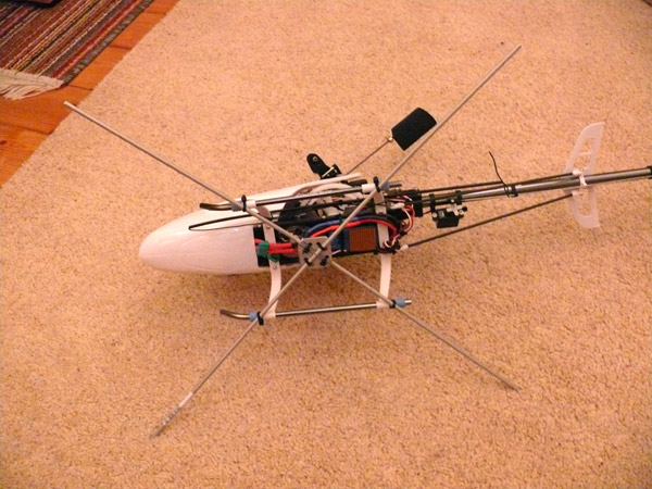

Ich hatte keine Lust mir ein teures Übungs-Landegestell zu kaufen und habe mir einfach mal eines selber gebaut. Das größte Problem war dabei das Mittelkreuz. An die Enden der Stangen kommen noch Styropor-Kugeln! Seht euch einfach mal die Bilder an und schreibt mir, was ihr davon haltet.
- landegestell1.jpg (90.17 KiB) 1759 mal betrachtet
- landegestell2.jpg (97.22 KiB) 1873 mal betrachtet

Hm, sone Mühe hab ich mir gar nicht gemacht. Hab einfach zwei 1-Meter CFK-Rohre 5mm inne Mitte mit nem Kabelstraps verbunden. Außen jeweils 4 Tischtennisbälle rauf, mit Sek.Kleber aufgeklebten Schlauchstücken gegen verrutschen gesichert....passt.

Hatte auch die CFK Rohre mit ... Ostereier aus Plastik (Deko die grad so rumlag)
Jetzt habe ich einfach zwei Drahtbügel aus der Wäscherei zurechtgebogen.
Kann ich nur empfehlen.
Würde ich sofort wieder tun.

#4 Re: Übungs-Landegestell im Eigenbau!
Was hast du da als Mittelkreuz genommen?

Ich meinte eher, was er benutzt hat um die zwei Stangen miteinander zuverbinden. Sieht profihafter aus, als mit Blumendraht oder Kabelstrapsen.heliheli hat geschrieben:Bei meinem T-Rex hab ich einfach das Trainingsgestell von meinem DargonFly 4 verwendet. Passt einwandfrei.

Normalerweise sieht man die Befestigung beim fliegen bzw. schweben sowieso nicht. Würde da nicht allzu viel Zeit und Mühe investieren. Nachdem ich das Landen gut im Griff hatte, habe ich es abmontiert. Der Heli fliegt/schwebt viel stabiler ohne das Gestell (schaukelt sich bei weitem nicht so auf).

da hast du dir aber viel Mühe gemacht, allerdings glaube ich, dass er mit dieser Art Landegstell leicht schräg steht, d.h. er wird auch nicht gerade abheben. Das könnte einen Anfänger in eine sehr missliche Lage bringen.

Hi Dachro,
nimm einfach irgendwelche Stangen, hauptsache sie sind steif genug, und mach einfach irgendwelche Kugeln ans Ende. Tischtennisbälle oder Styrokugeln ist eigentlich vollkommen egal. Wichtig dabei ist nur die Steifigkeit der Stangen damit sich nichts aufschwingen kann und dass die Stangen nicht zu lang sind. Eine Länge von 50-60 cm reichen bei nem Rex völlig aus. Wenn sie länger sind verschlechtert sich nur das Flugverhalten.
Wenn Du dann einmal den Heli auch bei Wind sauber abheben und auch ohne Seitwärts- bzw. Längsbewegung absetzen kannst, dann solltest Du das Kreuz auch abmachen. Du wirst Dich wundern um wieviel besser der Heli dann fliegt.

Das ist Blödsinn, sie sollten schon das Harte aufkommen was abdämpfen und nachgeben können, sonst kann man ja direkt Eisenstangen nehmen.echo.zulu hat geschrieben:nimm einfach irgendwelche Stangen, hauptsache sie sind steif genug

Styrophorkugeln sind aber auch bestens geeignet und dämpfen auch sehr gut und was die Haltbarkeit angeht kann ich nicht klagen.

Hallo Brooklyn.
Deinen Blödsinnsspruch übersehe ich mal ganz großzügig und denke mal, dass es an Deinem jugendlichen Alter liegt.
Es ist extrem wichtig, dass die Stangen nicht im Rotorabwind anfangen zu vibrieren, weil sie sonst den Heli völlig aus dem Gleichgewicht bringen können. Nur das habe ich geschrieben. Außerdem ist es wichtig, dass die Stangen nicht zu lang sind, weil der Heli beim Abheben immer noch mit einer Kugel zuletzt am Boden sein wird. Je länger nun die Stange ist, umso größer ist auch die ausgeübte Kraft auf den Heli.

Du bist ja ziemlich großzügig!!!!echo.zulu hat geschrieben:Hallo Brooklyn.
Schön, nur geht es nicht um die Ausführung deines Wissen zum Thema physikalische Erklärungen, sondern eherEs ist extrem wichtig, dass die Stangen nicht im Rotorabwind anfangen zu vibrieren, weil sie sonst den Heli völlig aus dem Gleichgewicht bringen können. Nur das habe ich geschrieben. Außerdem ist es wichtig, dass die Stangen nicht zu lang sind, weil der Heli beim Abheben immer noch mit einer Kugel zuletzt am Boden sein wird. Je länger nun die Stange ist, umso größer ist auch die ausgeübte Kraft auf den Heli.
um die Aussage, das man irgendwelche Stangen nehmen soll. Aber vielleicht liegt es ja an Deinem hohen Alter, das man gerne Sachen von Leuten überliest die noch im jugenlichen Alter sind. Und deswegen sehe ich auch drüber weg.*lol

Hallo Brooklyn,
dann verstehen wir uns doch schon ganz richtig
Aber in erster Linie soll so ein Kreuz den Heli am Umkippen hindern und nicht harte Landestöße abfedern. Viel wichtiger ist es aber mit dem Teil zu üben um es möglichst schnell loszuwerden.
