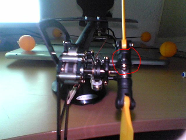

habe grade mein Heck vom Rex kurz geknipst, leider nur mit’m Handy.
Ich hab die Heckanlenkung einfach umgebaut dass ganze sieht dann so aus wie auf dem Foto. Die Heckschiebehülse ist annähernd in der Mitte der Welle, wobei die Blätter da aber schon genau richtig ausgerichtet sind damit dass Heck im Normalmodus still steht. - d.h. Perfekt meiner Meinung nach. Den Limiter am GY401 hab ich auf Max aufgedreht selbst da läuft das Servo weder links noch rechts an (auf jeder Seite knapp 1/2 mm platz) Ich hoffe man erkennt was auf dem Foto.

Armstrong hat geschrieben:@Dominic
Hi, wenn ich ganz, ganz ehrlich sein soll, werde ich aus dem Foto nicht wirklich schlau, denn ich kann nur eine fast mittig stehende Pitchhülse erkennen sowie einen Heckrotor mit ca. 5° angestellten Blättern.
Nur; wie bekomme ich das hin ohne Umbaumaßnahmen (Gestänge kürzen oder verbiegen; elektronische Einstellung)
Die meisten hier haben das doch auch irgendwie geschafft!
Kann mir jemand schreiben wie es funktioniert; hab den 450S (Mechanik identisch mit 450SE)
Danke schön!
Hi Michael,
der entscheidende Punkt bei mir war die markierte Stelle. Indem man dort die Blatthalter um jeweils 180° dreht und dann halt auf der andren Seite an die Kugelkopfpfanne knipst (natürlich müssen die Blätter dann auch gedreht werden) dadurch ergibt sich bei Mittelstellung der Schiebehülse die ca. 5° Vorspur damit dass Heck im Normalmodus auch stehen bleibt. Somit hat die Schiebehülse auch im HH Modus links und rechts den gleichen möglichen Weg. Ich hab das bei mir so gelöst, obs jetzt besser ist nach "Mylo's" Beschreibung vorzugehen (und dann nur im HH zu fliegen) kann ich als Anfänger nicht beurteilen.
Ich fliege, hüpfe, rutsche was auch immer nur im HH Modus. Mit dem Heck hab ich aber bis jetzt keinerlei Probleme gehabt.
Wiegesagt dass ganze beruht auf der 450XL CDE V2 Übersetzung (weiße Zahnräder) die Heckblatthalter sind aus Plastik.
Grüße Dominic
