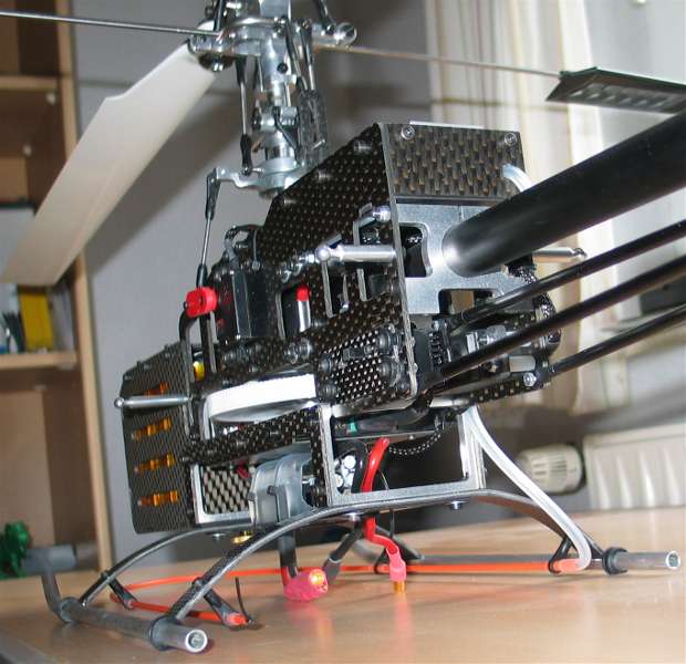

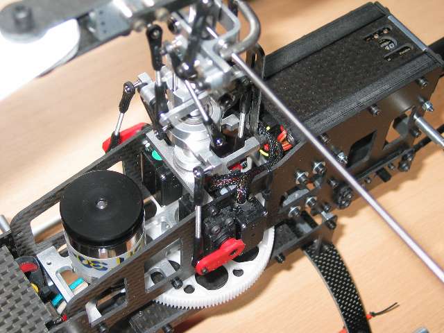

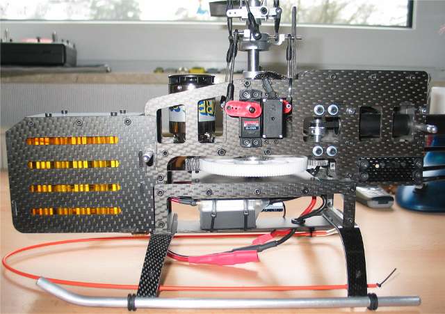

Hi Leute,
hier mal einige Fotos von meinem Roxxter.
MfG
Armin

Beiträge: 63978
Hey, cool, da hast Du ja einiges dran gemacht.
Was wiegt die Akku-Halterung?
Kannst Du etwas zur e-Box schreiben?
Magnum
Beiträge: 41
Registriert: 25.10.2004 15:12:42
Wohnort: 26209 Hatten
Beitrag von Magnum »
Hi Tracer,
der Akku wiegt komplett exakt 990 g. Darin sind enthalten:
18 Zellen 2050 mAh Schübeler Lipos, 4 qmm Kabel, 5,5 mm
Goldstecker, 2 mm Goldstecker, Balanceranschluss und der
Kasten aus 2 mm CFK. Das sollte wohl ziemlich crashfest
sein.
Der CFK-Kasten unter dem Hauptzahnrad enthält 2 Zellen 2050 mAh
Schübeler Lipos als RC-Stromversorgung. Im Schalterkasten gegenüber
dem Heckservo sind ein überwachter Schalter, Akku-Monitor und
ein Spannungswandler von 7,4 V auf 5,5 V stabilisierte Spannung
enthalten.
In der E-Box über dem Heckrohr habe ich Empfänger(SMC-19DS35) und
Gyro(401) crashfest eingebaut.
MfG
Armin
TRex SE mit JGF450 F Oder TH, Jazz40-6-18, 3xHs50, HS56HB mit GY401
Roxxter verkauft; Acrobat SE im Aufbau.
Eine kalte Lötstelle heisst NICHT deswegen so, weil man sich an ihr die Finger nicht verbrennt!
