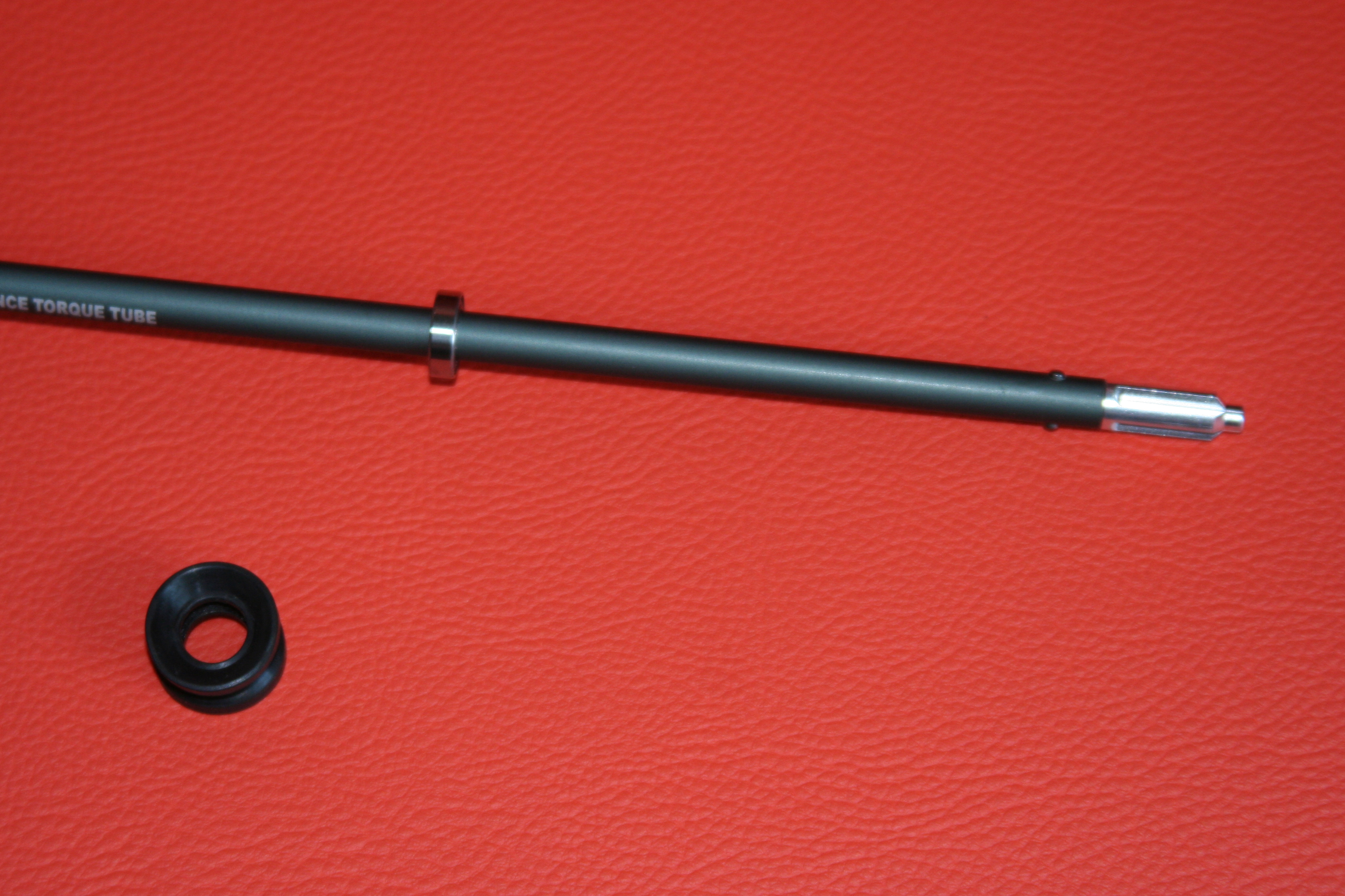

Beitrag von yogi149 »
Moin
vielleicht hilft ja allen ein Bild?
Das Lager wird im Heckrohr mit einem Gummi-Diablo gelagert. Das Festkleben des Lagers auf der Welle hilft beim einbringen dieses Gummiteils., das zur Vibrationsentkoppelung dient.
Übrigens spielt eine Längenausdehnung bei dieser Konstruktion gar keine Rolle, die Ende haben nämlich axial einfach Luft. Die Kegelräder sind Axial festgelegt.
