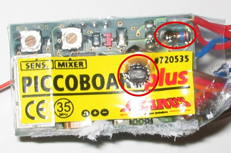

nun gehöre ich auch zu den Kandidaten die ein abgerauchtes Piccoboard haben...
Wollte gestern Abend eigentlich nur noch ein wenig die Heckbeimischung einstellen weil der Piccolo immer ein wenig nach links gedreht hat. Nach insgesamt 4 Minuten 50 Sekunden Einstellen / Testschweben / Einstellen / Testschweben usw. ist der Piccolo plötzlich alleine "gelandet" (war nur 30 cm hoch) und hat plötzlich die Kabineninnenbeleuchtung samt Rauchgenerator angeworfen :-(
Heute bin ich gleich zum Modellbaushop meines Vertrauens in Landshut und hab das Piccoboard da abgegeben. Bin mal gespannt, ob das über einen Shop schneller geht bei Ikarus als wenn man es privat einsendet.
Anbei das Bild vom Board, Ihr könnt gerne eure Meinung abgeben, was da kaputt ist.

Das Übliche:
Steller (FET) für den Hauptmotor mit zugehöriger Schottkydiode.
IRF7456 HEXFET SO-8 Conrad Art-Nr. 162481 - xx 1,3 € (Bereits die stärkere Variante)
1 A/mind. 20 V Schottkydiode < 0,20 €
^ 1,5 € Materialschaden = 50 € Reperatur :D :D :D
Wohl dem der (SMD) löten kann :D
