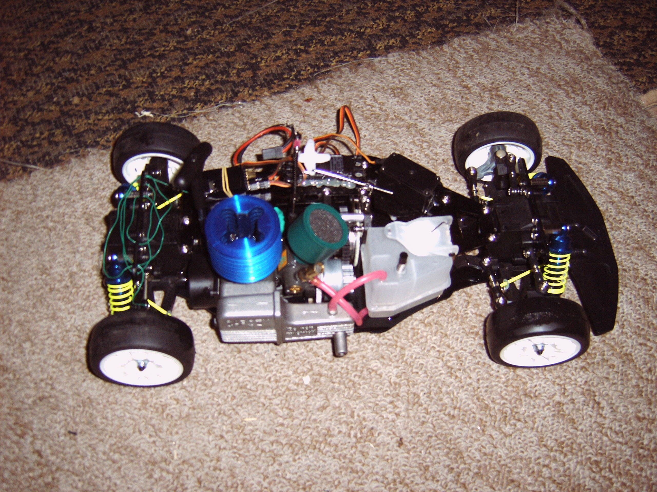

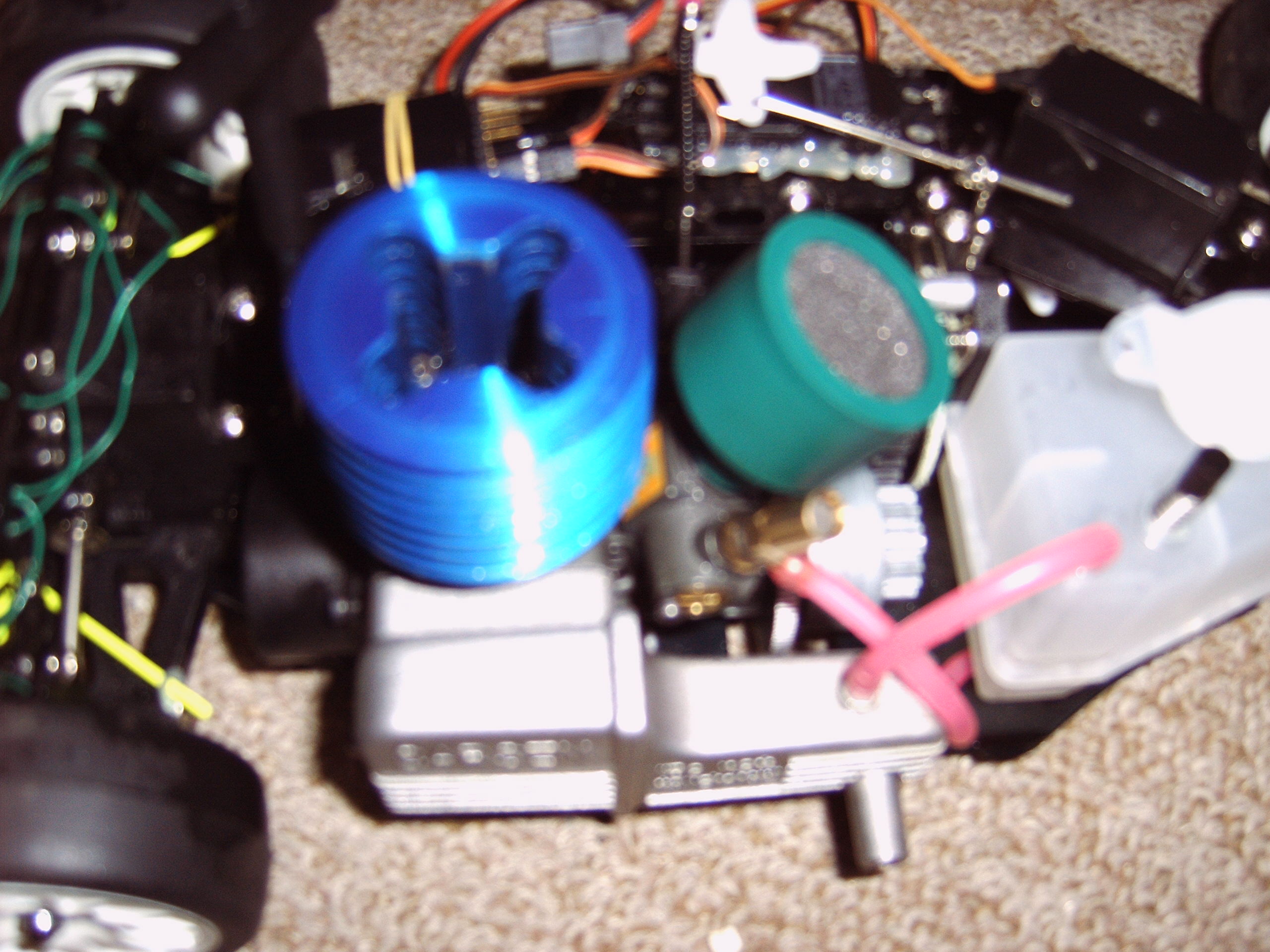

Glühkerze: Magnum M3
Motor: force Motor 2,5ccm
Sprit: Tornado 16% NM
und noch ein paar Bilder:
