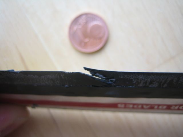

1. Die CFK Align-Blätter haben bisher ja echt prima gehalten. Bei dem Crash hat eines der Blätter allerdings einen Riss bekommen. Es fühlt sich aber noch gut und nicht brüchig an. Würdet Ihr mit dem Blatt noch fliegen?

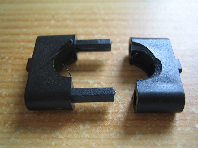

2. Der Kranz der Taumelscheibe ist gerissen. Ist es evtl. möglich, die Taumelscheibe zu reparieren/zu kleben? Oder ist davon abzuraten? Hat jemand sowas schonmal gemacht?

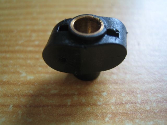

3. Das Pitch(?)-Zentralstück (Washout-Base) habe ich nach dem Crash kaum von der Hauptrotor-Welle bekommen. Ich bin jetzt am Rästseln, ob das Teil drehbar oder entlang der Rotorwelle leicht schiebbar sein muss. Ich glaube aber nicht. Ist das richtig?

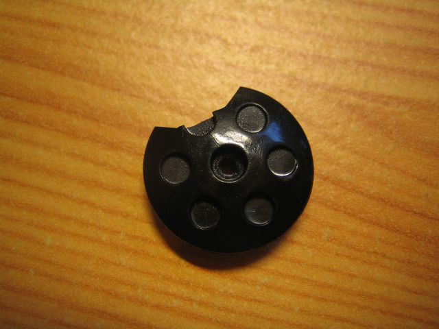

4. Dann die Rotorkopfabdeckung: Dummerweise ist da jetzt auch 'ne Kerbe drin. Braucht man das Teil denn wirklich? Kann ich es auch einfach mit Kerbe wieder drauf schrauben? Ansonsten müsste ich nämlich ein komplettes Rotorkopf-Set kaufen.

die Washout Base.... muss ganzleicht auf der Welle hoch und runter beweglich sein aber nicht gegen das Zentralstück drehbar.... somit auch nicht auf der Welle.... dafür sorgen im normalfall die 2 Stift die am Zentralstück sind und in dem Teil laufen...
die Rotorkopfabdeckung (stopper) muss nicht zwingend drauf..... ist eben nur damit du den Daumen draufhalten kannst um die nachdrehenden Blätter zu stoppen.... so wie er ist aber auf keinen Fall wieder verwenden...
dürfte ne Unwucht geben....
die Taumelscheibe ist zwar der nicht drehende Teil kaputt aber ich würd sie trotzdem nicht versuchen zu kleben....
ist potentiell der nächste Crash....
Blätter mit Riss würde ich auch nicht wieder verwenden.....
das wäre wie eine Kreissäge ohne gesichertes Blatt anwerfen.... das kann innen auch kaputt sein.... und bis so ein halbes Blatt aus dem Kopf geeitert ist... das dauert!!

Außer das Pitchkompensatormittelstück, das könnte noch gehen. Daß Du es nicht von der Hauptrotorwelle bekommen hast, kann mit einer verbogenen Welle zusammenhängen. Probiers mal auf einer neuen Welle ob es locker läuft. Wenn nicht -> Müll!

Blätter die bereits eine äußerliche Beschädigung haben, sind absolut gefährlich. Bei der nächsten Belastung werden sie genau an dieser Stelle brechen.
Den gebrochenen Taumelscheibenring wirst Du mit keinem Kleber vernünftig und auf Dauer kleben können. Hält vielleicht am Boden oder für die Vitrine, aber nicht fürs fliegen.

Die Taumelscheibe aber aufheben, den Rest kann man später gut weiterverwerten, wenn bei der Neuen mal das Lager (oder die Kugel in der Mitte) hin/ausgeleiert ist.

die Rotorkopfabdeckung bekommst Du bei EHS als Alu Tuningteil auch einzeln.
Die 'Washout Base' rutscht noch ganz gut auf einer neuen Rotorwelle. Ich habe aber trotzdem eine neue in Aluminium bestellt.
Die Rotorkopfabdeckung lasse ich erstmal weg - habe ich bisher auch noch nicht gebraucht.
Der Rest der Taumelscheibe ist ja tatsächlich noch in Ordnung. Aber wie kann man die Kugel in der Mitte oder das Zentralstück austauschen? Benötigt man dazu spezielles Werkzeug oder speziiellen Kleber?
Grüße - Oliver

Die Teile in der Mitte sind gebördelt - die kannst eher schlecht austauschen. Aber wenn bei der neuen dann mal irgendwas verschlissen ist, einfach den Aussenring vom Lager runtermachen und mit Loctite 648 auf die andere TS draufkleben. Meistens ist eh "nur" das Kugellager verschlissen.

Bei meinem vorletztem Crash hat es mir auch den äußeren Plastikring der TS (Mittelteil aus Metall mit Plastikring, so wie Deine TS) zerrissen.
Ich habe mir hier im Forum eine ältere TS für 5 Euro gekauft. Es war eine TS, die komplett aus Kunststoff ist. Diese hier http://www.rchelifan.org/download.php?id=15702
Mit sinniger Gewalt konnte ich den Mittelteil aus dem Ring pressen, um anschliessend den metallenden Mittelteil der gecrashten TS in den neuen Ring zu verkleben.
Diese reparierte TS tut es jetzt schon etliche Flüge und hat sogar einen weiteren Crash ausgehalten.
Didi
EDIT: Wäre es damals nicht die TS gewesen, wären die Servos im Eimer gewesen. Von daher war ich mit 5 Euro Reparaturkosten gut bedient ;-)
