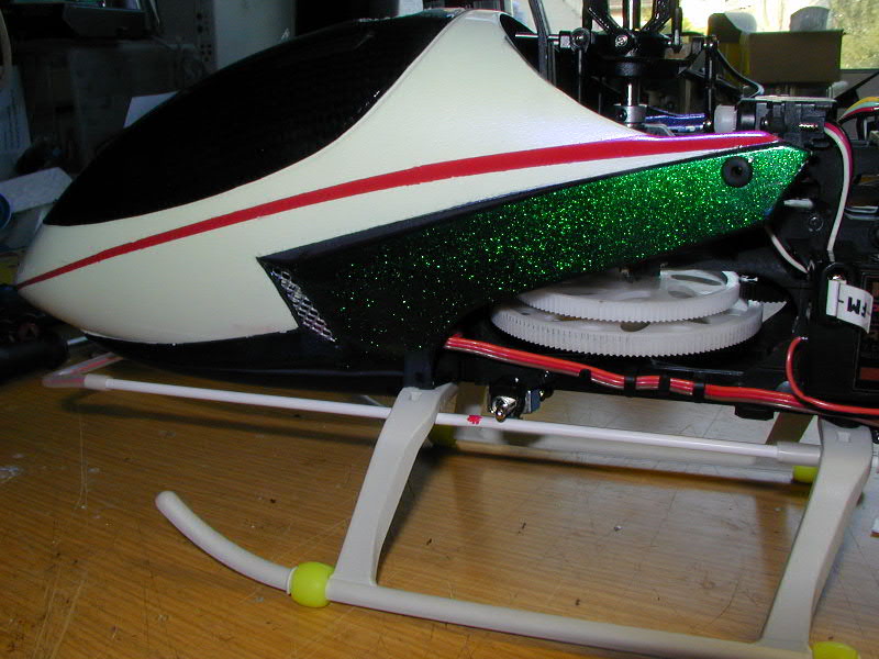

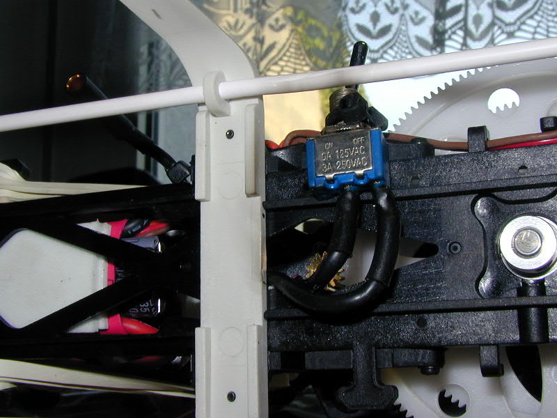

Ich weiß nicht wie´s bei deinem Heli umzusetzen ist - ich hab mir am MT einen Kippschalter ( 2a / 250 V ) auf der linken Seite im Bereich wo die Haube endet unten am Chassis befestigt, mit dem ich die eine Akkuleitung abschalten kann, wenn ich Einstellarbeiten mache.
Ist sehr "griffgünstig" und man fummelt nicht immer an den Steckern. Als Steckverbindungen hab ich überall 4mm Goldis, mit denen ich sehr zufrieden bin. Wäre sowas ne Alternative für dich ( Kippschalter ) ?
Bei Bedarf kann ich noch Bilder nachreichen, hab ich erst am letzten WE angebaut und noch keine Zeit für Pics gehabt.

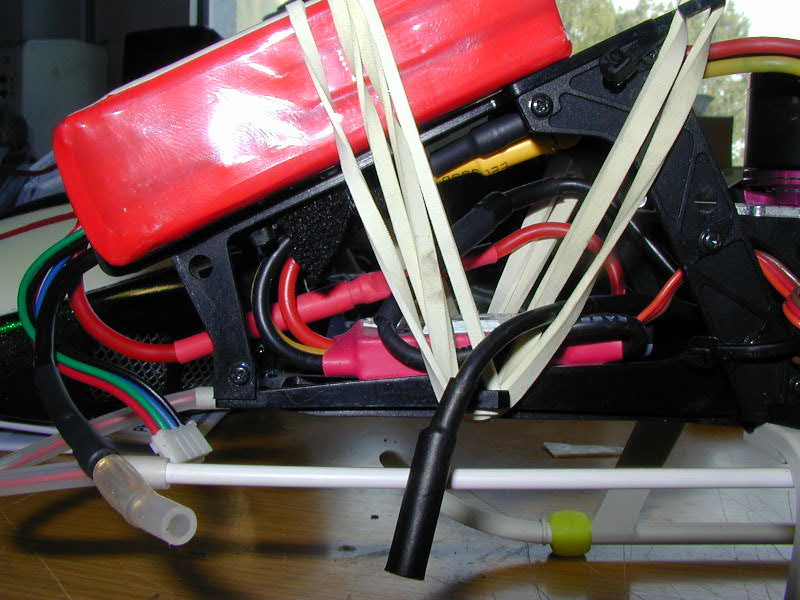

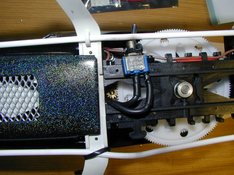

Hallo Manfred, der Schalter trennt die Minus-Leitung vom Akku zum Regler. Nicht erschrecken über die 2A, die schaltet er bei 250 V - also 500 W Kontaktleistung. Da ich wohl selten in der Verlegenheit sein werde, in Reglerstellung "Vollgas" den Schalter auf "EIN" zu schalten, dürfte das unkritisch sein : Die Kontakte unterliegen beim Schließen einer höheren Belastung als beim Trennen , und der Einschaltstrom dürfte weit unterhalb der Belastungsgrenzen liegen.
Eine Abschaltung zwischen Regler und Empfänger würde mir nicht viel bringen - ich will den kompletten Heli in dem Moment stromlos wissen.
( Natürlich wäre es auch ne Maßnahme, die BEC-Leitung abzuschalten - aber wer garantiert mir das der Regler nicht auf irgendeinen Firlefanz reagiert ? ).
Nachtrag :
Gradmal Bilder gemacht, dabei gesehn das der Switch mit 3A / 250 V und 6A / 125 V gelabelt is. Also noch mehr "Raum"
Für die Leitungen hab ich das übliche Silikonkabel genommen, wie beim AKku verwendet. War glauib ich irgendwas um 2mm², die hatten seltsame Angaben... Eine Seite 4mm GK-Büschelstecker, andere Seite Buchse, und einfach zwischen Akku und Regler gesteckt. So läßt sich im schlimmsten Fall ( nämlich das der Schalter verreckt ) dieser auch aus der Schaltung wieder entfernen. Die Befestigung mittels Kabelbinder ist bombenfest, und sollte der Schalter entfernt werden müssen mit zwei Handgriffen wieder spurlos abgebaut.

Ich würde auf solche Spielereien verzichten, wenn dir dein Modell lieb ist.
Hast du so einen Schalter mal zerlegt?
Das Kontaktplättchen ist 0,5x2mm groß. Die 2 Kontaktstellen die auf leichter Berührung beruhen tun ihr übriges.
Da fließt dann der gesamte Strom durch und bei 20 Ampere ist das Teil über dem Limit.
Zum Sender, Servos,... einstellen vielleicht ok. Aber fliegen tust du damit hoffentlich nicht?
-gruß philipp
Hab ich weniger vor. Das hat aber nen anderen Grund : jeder cm Kabel bedeutet auch Widerstand, und damit Verluste. Auch wenn´s nicht viel ist, wenn ich schon elektrisch fliege halt ich die Kabellängen möglichst kurz, um nicht die Umwelt zu beheizen sondern den Motor zu befeuern.
Als Dauerlösung würde ich mit dem kleinen Schalter das BEC vom Regler abschalten. Wär auch ne Maßnahme, sowas einfach mit Stecker und Buchse .
