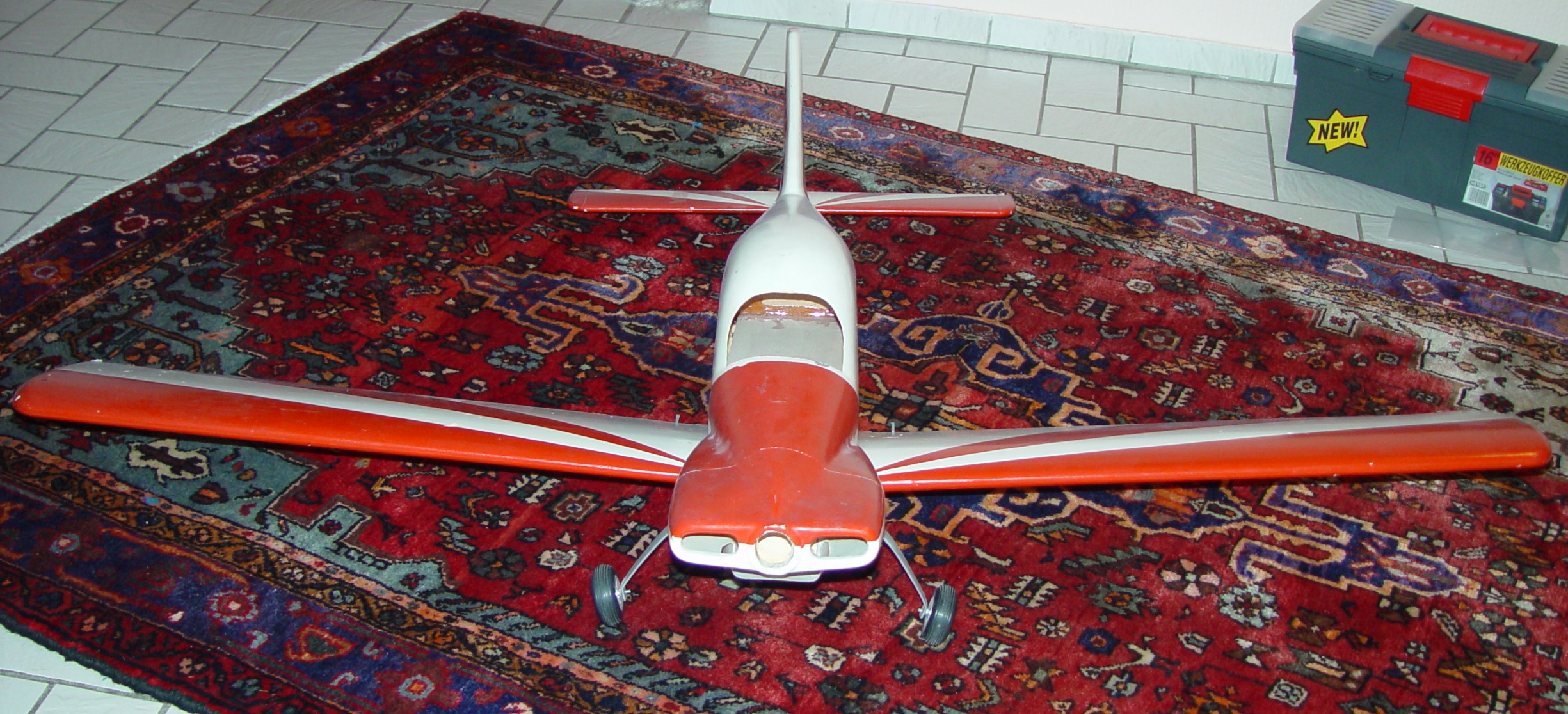

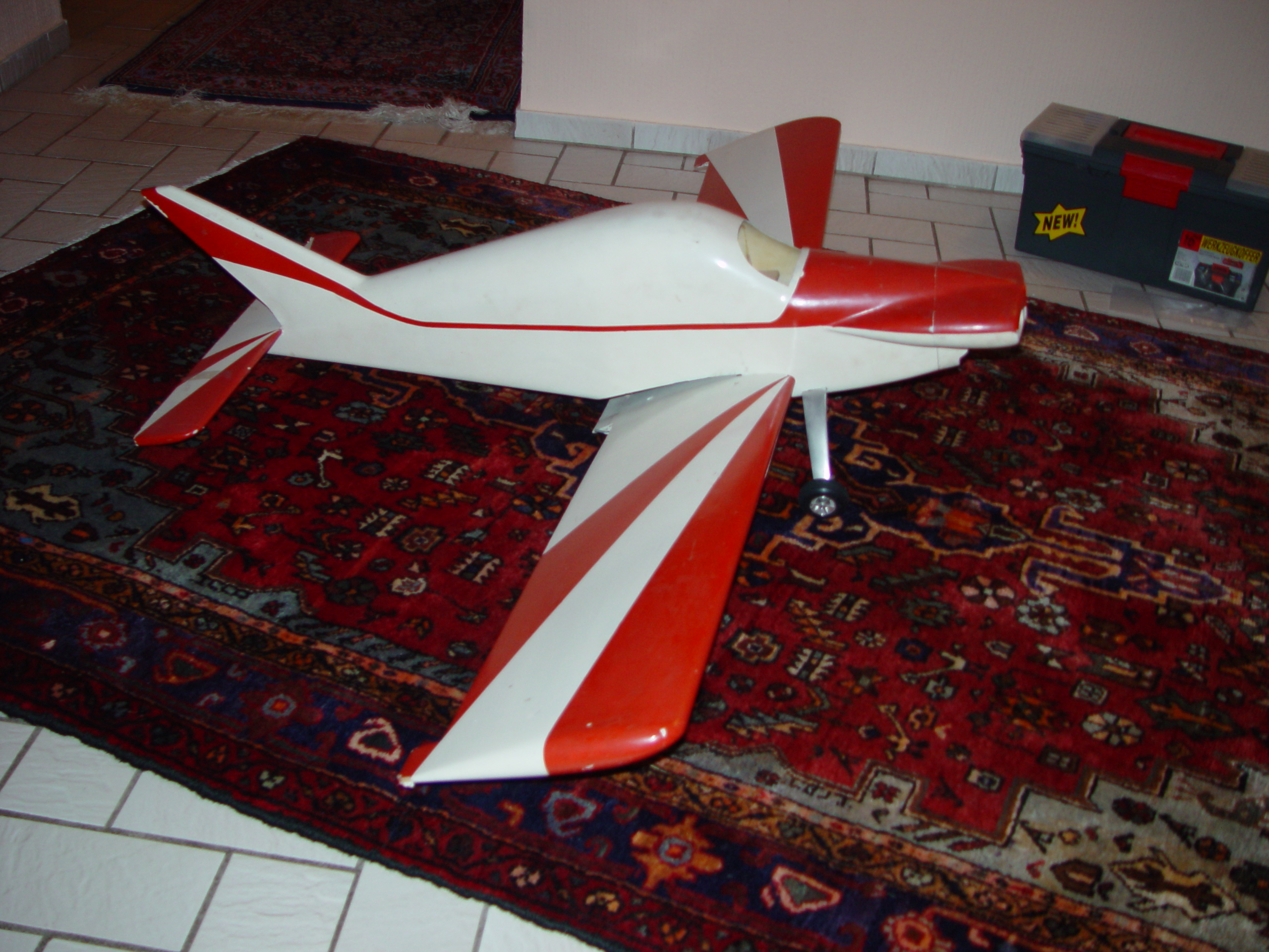

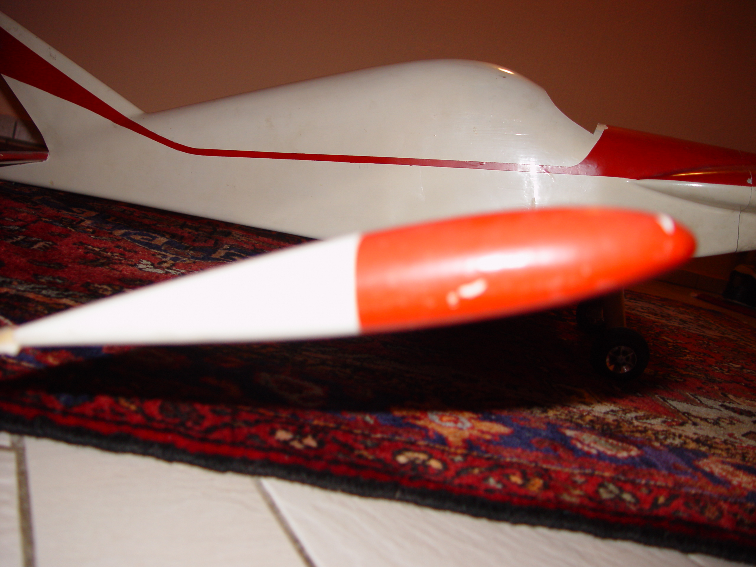

Ich habe eine Motormaschine geschenkt bekommen.
Ich habe keine Ahnung wie ich diese Kiste einordnen kann.
Das Profil sieht ziemlich Symmetrisch aus, hat aber V-Form.
Hat so circa 1,5m Spannweite und wiegt ohne Motor und RC 2Kg
Bilder füge ich mal hinzu.
Ich würde das Ding ja schon tierisch gerne mal zum fliegen bringen.
Aus Kostengründen (bin Student) habe ich an irgendeinen günstigen, oder gebrauchten Verbrenner Motor gedacht und irgendnen 25€ 4 Kanal Empfänger. Dazu STandardservos. Möglichst günstig halt.
Was brauche ich denn überhaupt für nen Motor um sowas zum fliegen zu bekommen.
Es ist nicht meine erste Fläche. Ich besitze einen Junior Sport Plus und einen Alpha, die ich aber beide noch nicht oft geflogen habe. Heli fliegen kann ich auch ein bisschen.
Diese Modell heirt hat Querrude, Seiten und natürlich Höhenruder.
Ich hoffe mir kann da jemand bisschen helfen und Tips zu geben. Vielleicht hat ja jemand auch günstig was abzugeben was passt
Gruß Tim

ich würd einen 7,5 - 8,5 ccm Motor empfehlen. Damit hast du power genug um durchzustarten und bist trotzdem noch nicht sooooo schwer..... apropo schwer, 2kg? Meinst du nicht das du dich da um einiges vertan haben könntest? ;)
beachte aber bei der Motorwahl auch die maximal mögliche Propellergröße, dass er dir beim Rollen nicht aufsetzt.
Standardservos sollten reichen. Musst nur schauen ob die von der Dicke her in die Fläche passen.
Da würd ich evtl. mal hier im Basar fragen, so standardteile die gut und günstig sind haben ja so einige noch rumliegen.
Empfänger sollte auf jeden Fall einer mit voller Reichweite sein! Da würd ich nicht unbedingt sparen.
Fliegst du 35 oder 40MHz? 40er hab ich noch 2 übrig, wovon ich dir einen günstig weitergeben könnte.....
