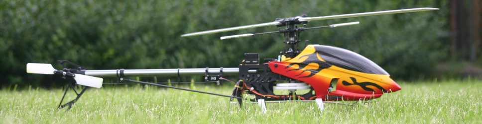

bin jetzt nun endlich auch umgestiegen von einem 120er LMH zum Mini-Titan
habe doch viel neues lernen müssen beim Zusammenbau und habe nun doch folgendes Problem.
Als Motor kommt der Originale zum Einsatz, Als Regler tut ein Jazz 55-6-18 seinen Dienst, Gyro ist ein 401 in Verbindung mit einer MX12.
so...Servowege sind alle soweit korrekt eingestellt.
das Problem ist anscheinend der Regler. Bei der MX-12 kann man den Gasweg ja nur über einen Schalter setzen. Bei jedem Neustart des Motors hat der Heli eine andere Drehzahl, mal 1600...mal 1150..
wo kann das Problem liegen? habt Ihr ne Ahnung
wäre über Tips und Anregungen dankbar
gruß Ralf
gruß Ralf

es geht mir jetzt erst einmal darum wie man überhaupt eine konstantte Drehzahl hin bekommt. Im Sender ist eine Gasgerade eingestellt, die zur Zeit bei ca 45% liegt. bei jedem Hochlaufen des Motors verändert sich die Drehzahl, mal nach unten, mal nach oben.
Ich denke das der Regler falsch programmiert ist
Ralf
das die Drehzahl zu niedrig ist ist mir durchaus bewusst....
