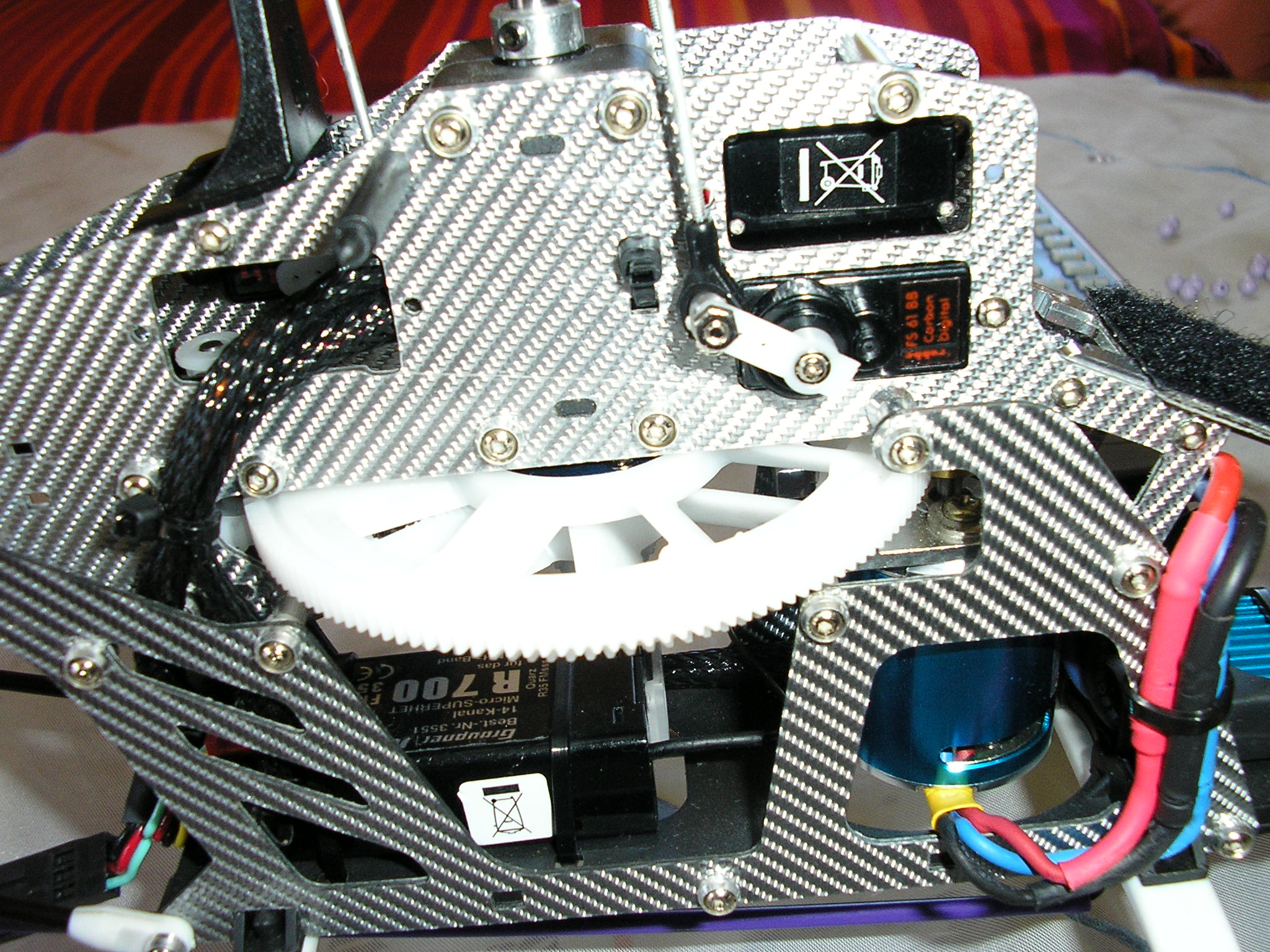

ich bin mit meinem Gerät endlich so weit das nur mehr der Akku, der Regler und der Empfänger fehlen.
Nur hab ich momentan noch keinen genauen Platz dafür festgelegt und wie ich die Dinger ordentlich befestigen soll.
Ich hab hier zwar schon viele Fotos durchgeschaut, aber wie die Bauteile genau fixiert sind, ist nur schemenhaft zu erkennen, da viele Bilder nur den ganzen Heli zeigen.
Ich hab mir momentan mal so gedacht, das ich den Empfänger hinten auf der Bodenpaltte montiere. Reicht es wenn ich da einfach ein Klettband nehme? In der Bodenplatte sind nämlich einige Ausnehmungen.
Den Regler würde ich vor dem Motor auf die Bodenplatte kleben. Auch mit Klettband und den Aukku oben auf die schräge Akkuplatte. Da wird dann ein Klettband alleine nicht reichen, oder?
Eine andere Lösung wäre noch den Akku auf die Bodenplatte vor dem Motor zu geben und auf die schräge Akkuplatte den Regler, aber da fürchte ich das ich die Kabel vom Regler nicht an die vom Motor stecken kann weil es sich längenmäßig nicht ausgeht.
Vielleicht habt ihr einige Tipps für mich, oder auch tolle Detailfotos wie ich das richtig montieren soll.
Man möchte ja nicht das beim erstenflug gleich die Fetzen fliegen :-)
Lg. Martin
Im Prinzip OK, nur den Akku nicht festkleben.
Man will doch auch mal wechseln können.

Klett für Emfänger und Regler reicht völlig aus. Den Akku soltest du zusätzlich mit einer Klettschlaufe sichern.

ConEd hat geschrieben:Ich hab mir momentan mal so gedacht, das ich den Empfänger hinten auf der Bodenpaltte montiere. Reicht es wenn ich da einfach ein Klettband nehme? In der Bodenplatte sind nämlich einige Ausnehmungen.
Genauso hab ich es auch, und der Akku ist auch nur mit Klett befestigt. Der hält ohne Probleme, da ja die Haube auch noch auf den Akku drückt...
In diesem Thread klick hab ich zwei Fotos gepostet, auf denen sieht man wie ich Akku und Regler befestigt hab. Die Gummiringe unten sind nur um die Kabel in Position zu halten, der Regler würde auch mit Klett alleine halten.

Also ich hab das auch so aehnlich... Akku oben auf Schraege mit Klett, Regler unten vor Motor mit Klett und den Empfaenger hinten drin wieder mit Klettband. Nach dem Crash hat es mir die Haube weggelatzt und der Akku wurde abgeworfen. Ist aber sonst nichts, mit der Elektronik, passiert. Will sagen, bis auf den "schweren" Akku haelt das Klettchen prima!

Der Ansatz mit der Klettfixierung des Akkus ist schonmal gut. Das sichert gegen Verrutschen. Ausreichend fest ist das aber so nicht. Da gehören auf jeden Fall noch ein bis 2 Klettbänder drum, die den Akku fest auf der vorderen Auflage fixieren. Der fällt Dir sonst bei härteren Manövern einfach ab und schlabbert lose unter der Haube rum.

Chris_D hat geschrieben:Da gehören auf jeden Fall noch ein bis 2 Klettbänder drum, die den Akku fest auf der vorderen Auflage fixieren.
Das hätte ich sowieso gemacht, das ich dort noch was rumbinde.
