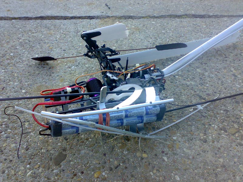

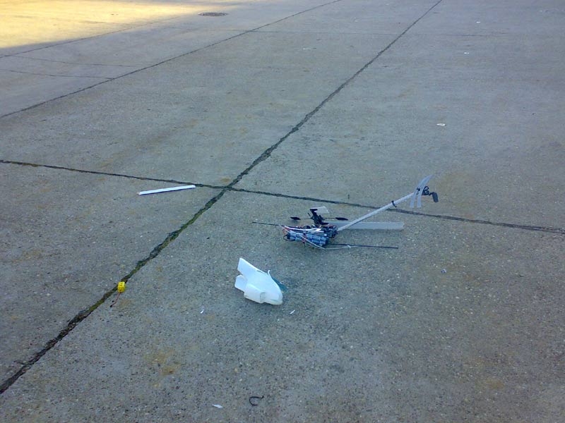

ich war vorhin fliegen - hin bin ich mit zwei flugfertigen Helis gefahren - auf dem Rückweg war mein Eco dann put :cry:
Das Heck ist mitten bei einer Kurve ausgefallen - jedenfalls hat er sich dann schön im Kreis gedreht - und dann kam er runter - mitten auf dem Platz schön auf den harten Beton, weil ordentlich gesteuert hab ich ihn nicht mehr bekommen.

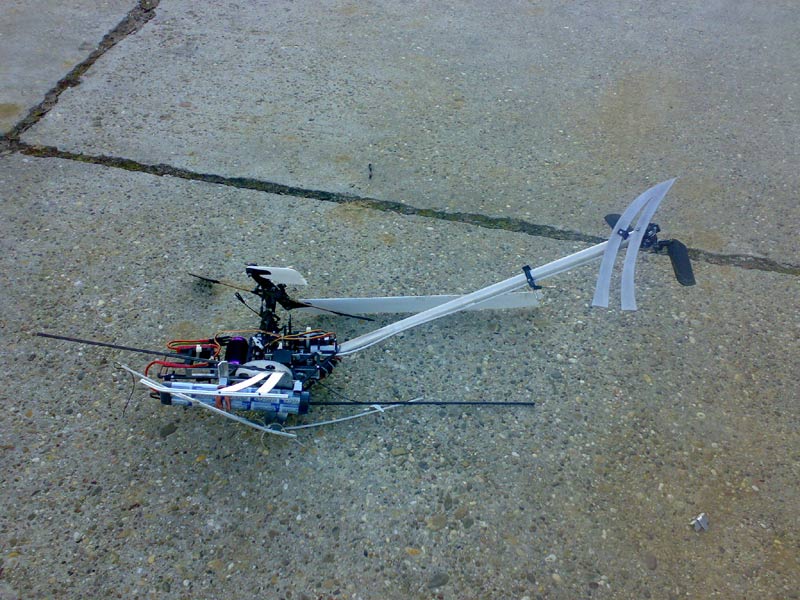

Was ich bisher sehen konnte - erstmal natürlich das Heckrohr, Blattlagerwelle und Paddelstange. Paar andere Wellen werden dann sicherlich auch noch krum sein. Dann beide Hauptrotorblätter und jedes Teil von meinem schönen Landegestell (ok, bis auf die Kufen) ist verbogen - also auch selbst die Akkuhalter und die Haubenauflage vorne. Das LG selber werd ich vielleicht mit Glück noch wieder gerade biegen können - der Rest muß neu.

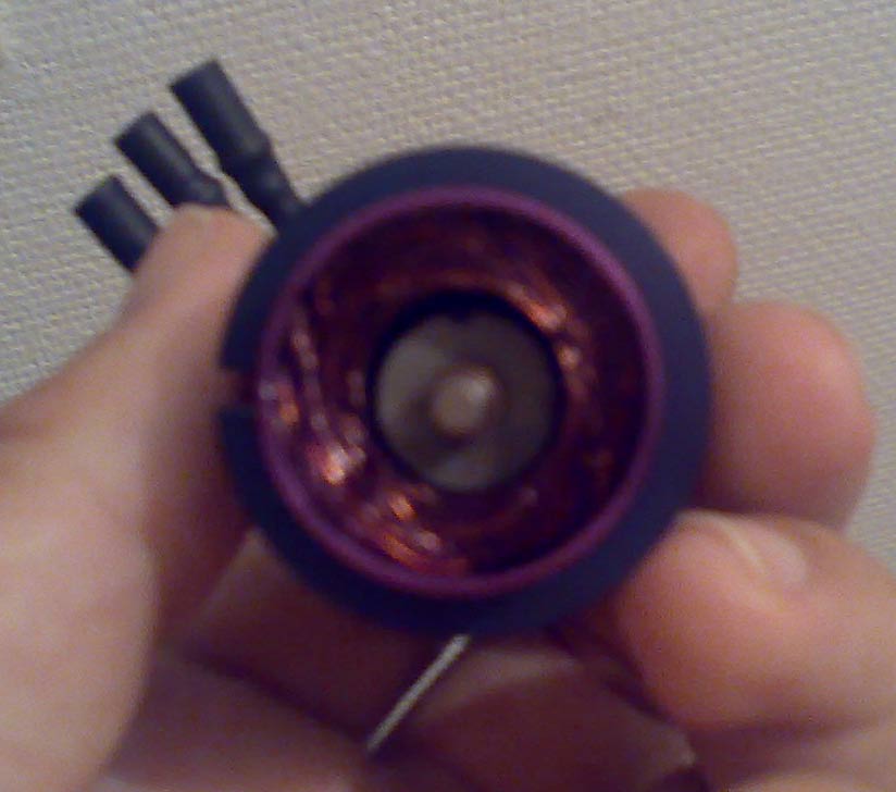

Und dann - ist der Motor (Hacker B40) eventuell auch kaputt - k.a. wie das passiert ist - auf dem einen Bild kann man erkennen, wie die Grundplatte aus dem Motor rausgerutscht ist - ob man die einfach so wieder reinstecken kann oder ob ich den lieber einschicke zum Reparieren ?

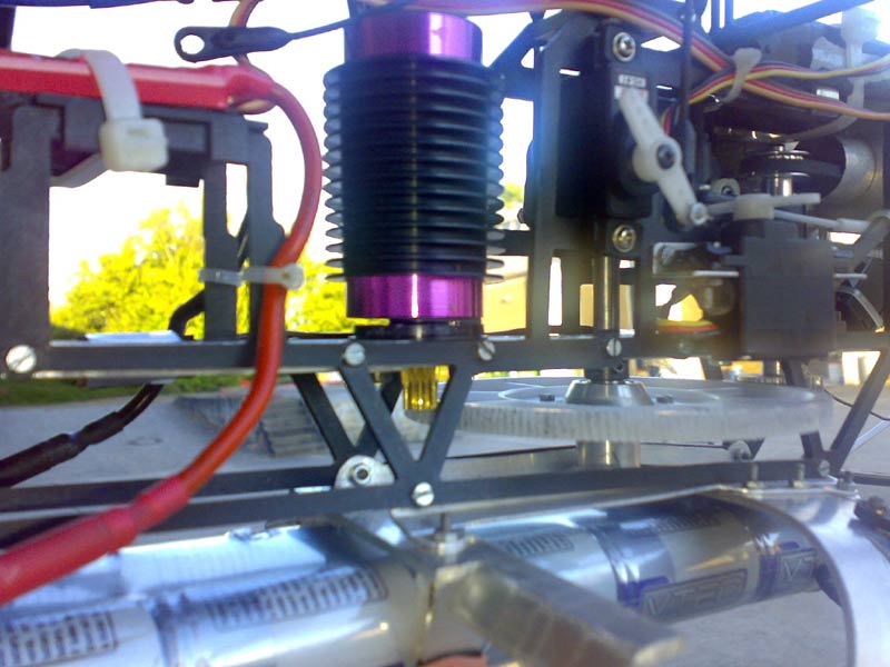

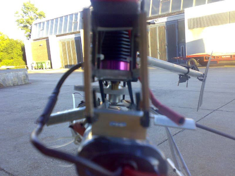

ABER ... das Chassis ist, wie man auf dem Bildern sieht, verdammt stark verbogen .... aber es ist nach der ersten Sichtung NICHT kaputt. Jedenfalls so, wie ich das bisher sehen konnte. Und da sag mir mal nochmal jemand was gegen das "wabelige" Chassis.

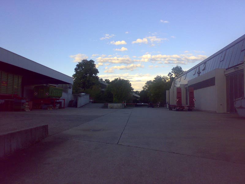

Einen Grund für den Ausfall des Servos oder so (bin mir noch nicht wirklich sicher, weil es sich nicht kaputt anhört) ... ich hab mal nen Bild von meinem Fluggelände für "mal kurz fliegen gehen" mit rangehangen - gestern bin ich an die obere Kante des linken Hallendaches mit meinem Heck gegen gekommen - also auch mit dem Heckrotor - der hatte danach paar Schrammen mehr. Ich konnte den Heli da aber noch abfangen und trotz mächtigem Puls - und danach ein wenig umher geeiere - landen.
Eventuell ist da doch irgendwas vom Heck übern Jordan gegangen - danach, nach einer Kontrolle, konnte ich aber noch ganz normal den Akku leer fliegen und heute habe ich erstmal zu Haus das Heck etc. kontrolliert und danach bin ich auch noch 1,5 Akkus geflogen, bevor das passiert ist.

Der Tatort direkt nach dem Crash - so lag er dann da.
Hier sieht man, wie es den Motor auseinander gezogen/schoben hat.
Hier kann man sehen, wie sich das Chassis verbogen hat.

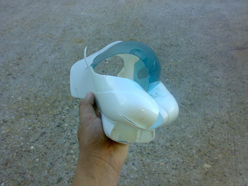

Die Haube hats auch ein wenig mitgenommen und paar Risse abbekommen - allerdings nach ein paar Klebestreifen kann man die wieder verwenden :)
Das Fluggelände
Das Fluggelände

also ein Seitenteil hats doch erwischt :( ... die beiden Streben unter dem Motor sind an der ALU-Grundplatte gescheitert, daß die nicht nachgegeben hat und sind da am Rand gerissen. Aber die andere Seite sieht heil aus.
weißt du wenigstens warum das Heck ausgefallen ist?
Ne, noch nicht - das Heckservo hatte ich grad schonmal auseinander - aber das Getriebe ist heil. Für ne weitere Fehlersuche habe ich heute keinen Bock mehr. Hab erstmal nur schon nen Teil auseinander genommen - der Rest kommt dann nächste Woche. Wird auf jedenfall ne komplette Demontage. :(
die ganze E Teil sind auch heftig , würde sich da nicht was neues lohnen ?
Hmm, nach nem neuen Bausatz sieht das grad noch nicht aus. Aber muß ich erstmal zusammenrechnen etc.
Das wichtigste Ersatzteil gibt es ja leider so und so nicht in irgendeinem Bausatz - mein LG - ich glaub, ich muß das doch mal in Serie gehen lassen - dann muß ich das wenigstens nicht andauernt wieder gerade biegen. :D
aber warum fliegst du auch über hartem beton?
Ist halt der Platz in der Nähe ohne lange fahren zu müssen - der Alternativplatz ist zwar ne Wiese - aber ob die gerade abgemäht ist, ist dann immernoch die andere Frage. Und mit dem MT macht sich das in hohem Gras schlecht. Aber nachdem ich mir seit Greifswald mehr mit dem Eco traue, wird der Platz mir da auch langsam zu eng.
Ansonsten macht mir nur noch der Motor Sorgen - da ist am Kern nen Stück an der Kante abgeplatzt - so 1,7mm lang, 1mm breit und vielleicht 0,2-0,4 tief an der tiefsten Stelle in der Mitte - aber ob das jetzt dadurch gekommen ist oder schon vorher war - k.a. - nur ob ich den so jetzt einfach wieder zusammen stecken kann ? ... irgendwo muß das Teil ja sein und dann macht es aus dem Rest dadrin nachher Kabelsalat bzw. macht die Isolierung kaputt. Ansonsten könnte man theoretisch den Deckel einfach wieder raufsetzen - eventuell mit Schraubensicherung fest kleben.

auf keinen Fall mit Schraubensicherung kleben das Teil! Ich hatte das bei meinem Hacker im T-Rex auch so gemacht. Es dauerte nicht lange da ist der Motor wieder abgesprungen und zwang mich zum landen. Das Geräusch war gar nicht gut und dem Heli hat es auch nicht gefallen. Ich habe das Teil dann mit Endfest 300 Plus geklebt und seither keine Probleme mehr gehabt.

Mit dem Motor - Kleben geht auch mit 648er Loctite, wenn das Spaltmass nicht zu gross ist "saugend" und halt gut entfetten.
