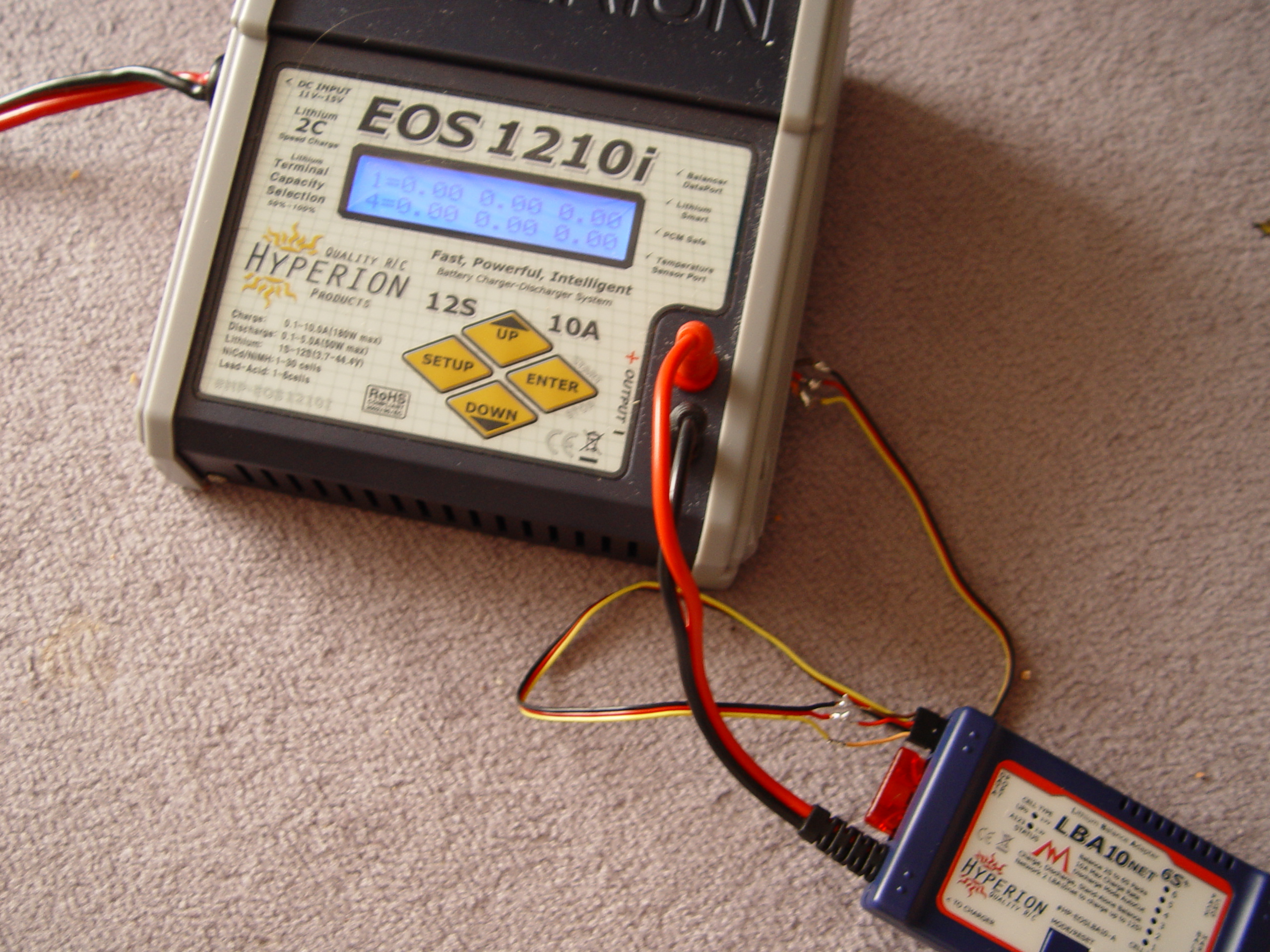

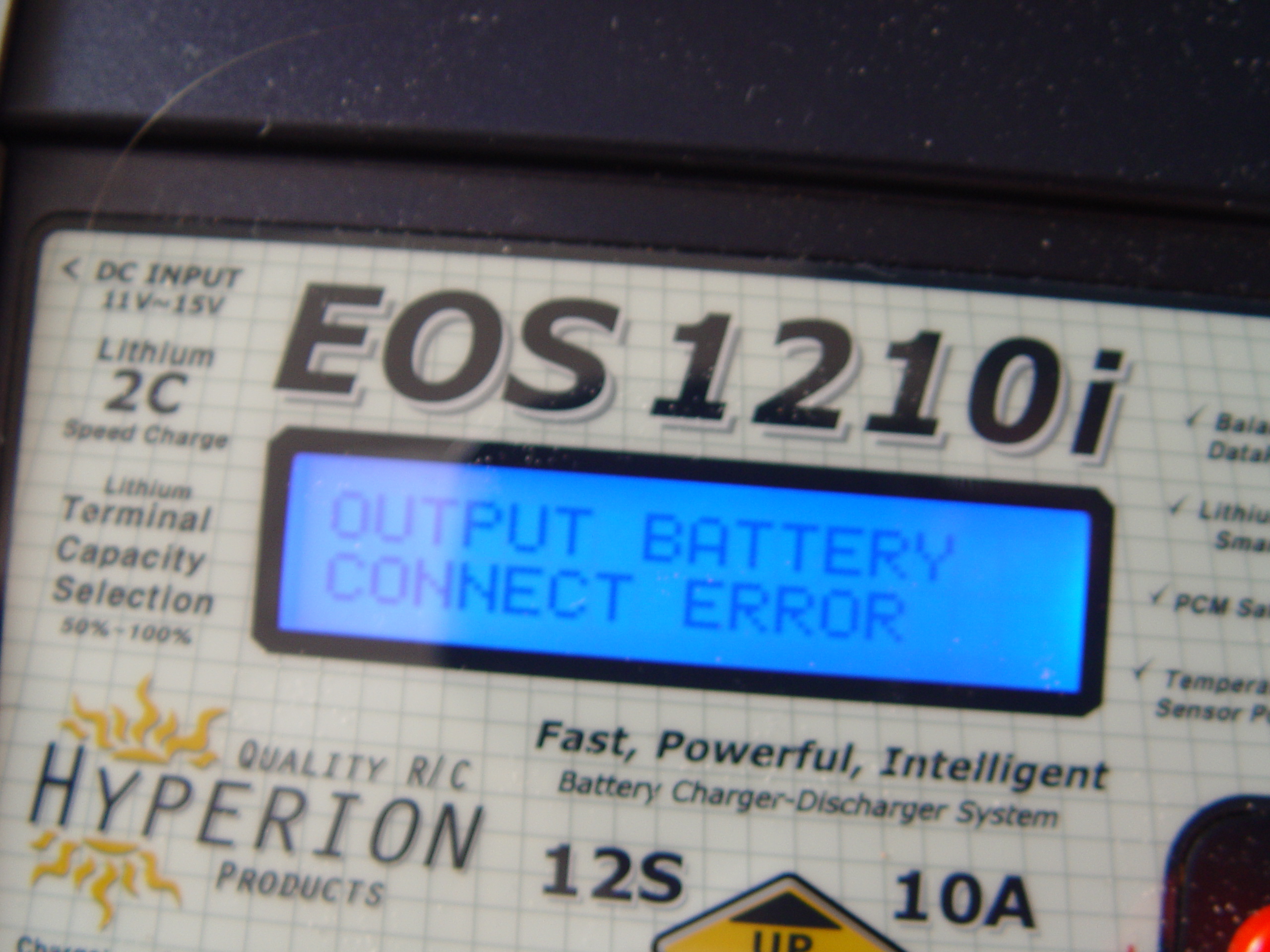

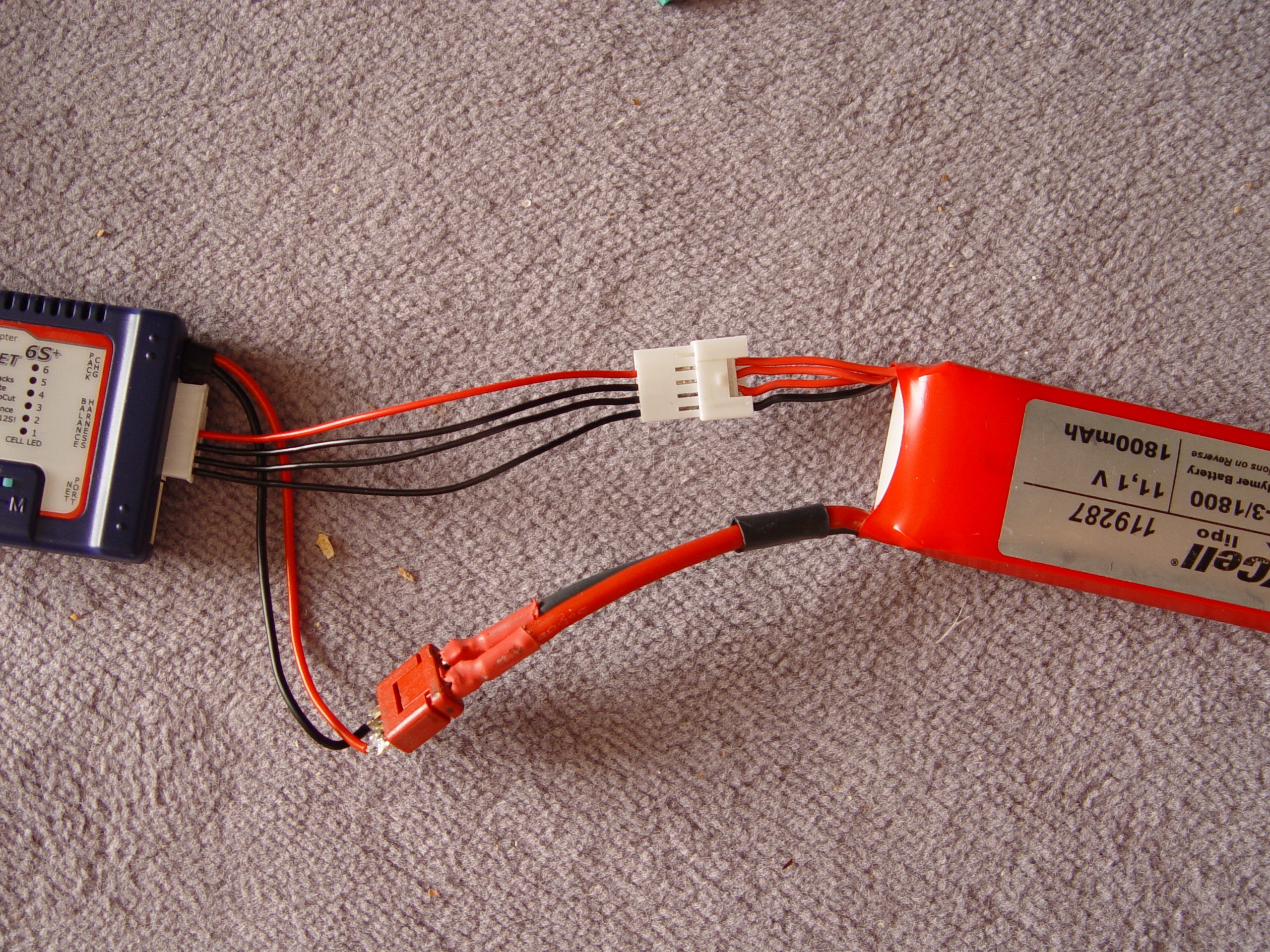

Hallo zusammen,
ich habe gestern endlich mein neues Ladegerät bekommen und wollte damit meinen X-Cell 1800mAh Akku laden. Doch leider will da irgendwas nicht klappen. Wenn ich den Akku an den LBA10net Balancer anstecke fängt die 3,7V Lipo LED dauerhaft an zu leuchten, so wie es sein sollte. Will ich jetzt den Ladevorgang starten, bringt mir das Ladegerät die Fehlermeldung "OUTPUT BATTERY CONNECT ERROR". Im Ladegerät ist alles auf LiPo gestellt, 3S 1800. An den Balancerkabeln musste ich erst etwas umstecken, da sonst nur 2 Zellen vom Balancer erkannt wurden( Ein Kabel war ganz aussen in der Leiste eingesteckt, so dass da kein Lipokabel ran kam). Die Reihenfolge der Kabel ist auch richtig. Ganz unten ist die Masse dann kommt das 3,7V kabel, das 7,4V Kabel und zu letzt das 11,1V Kabel. Der Hochstromstecker ist auch richtig gepolt.
Ich frage mich was das genau soll, wie sind die Kabel laut dem Ladegerät richtig eingesteckt?!
bitte helft mir!
felix

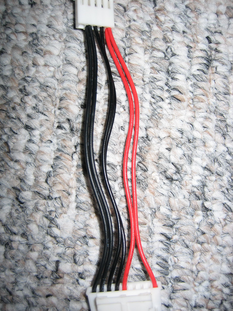

Hab gerade noch was gesehen, schau mal wie mein Balancerkabel geschlossen ist:
Musst da noch ein Kabel bei Dir einsetzen.
mfg
Maik

Ah Was mir grad noch aufgefallen ist:
so wie das aussieht hast du da einen 2S Lipo dran ?!
felix
EDIT: Oder wieso genau sind da kabel 1 und 2 (die schwarzen) zu einem geführt worden?

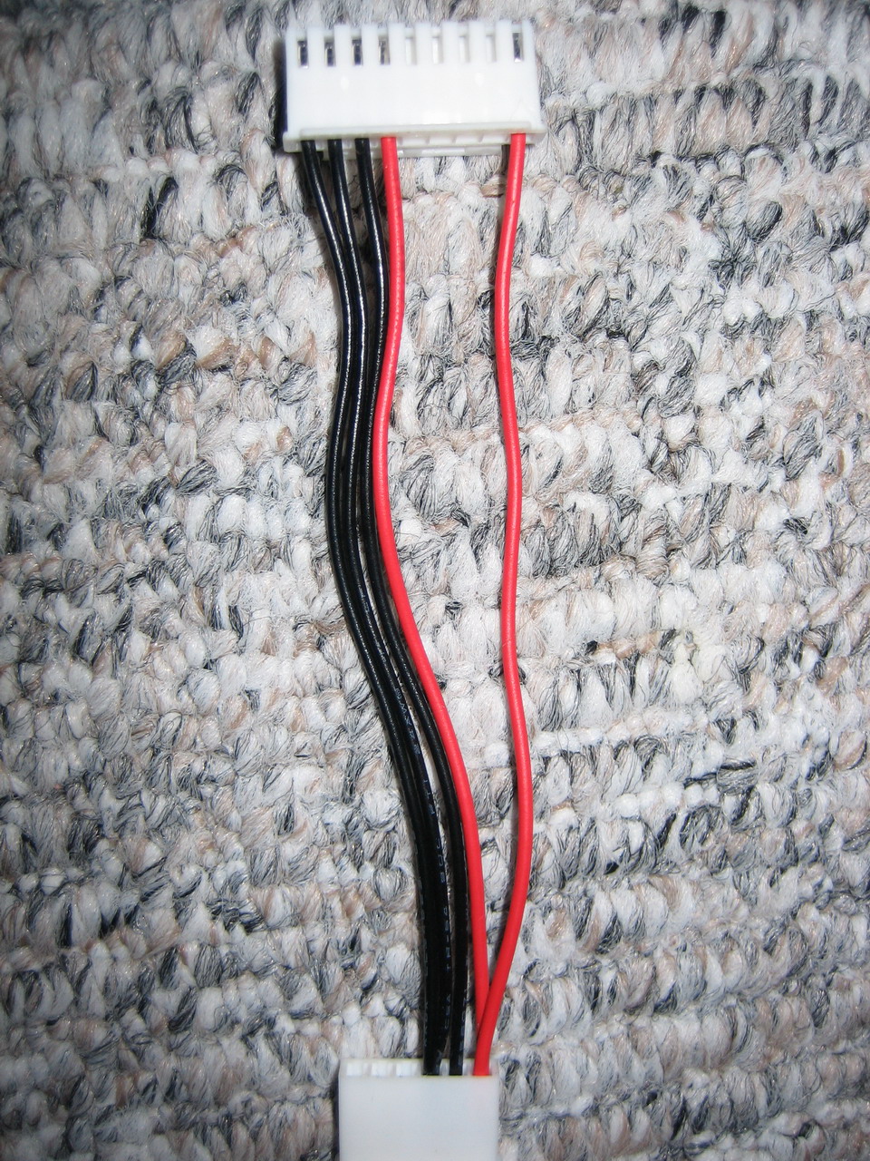

Ah sry , is mein 2S kabel hier mein 3S:
:roll: :roll:
mfg
Maik

Komisch, daran wird es zwar nicht liegen...aber mach mal Isolierband um die freien Lötstellen.
mfg
