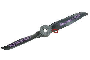

Da die SpeedProps nur eine 5er Borhung haben, es aber keine Spinner mit 42mm und 5mm Bohrung gibt musste ich sie auf 8mm aufbohren. Ist soweit auch kein Problem.
Die Spinnergrundfläche ist jedoch etwas zu groß, s.d. der Prop ganz innen zu früh aufliegt. Ich habe nur ein kleines bisschen (rot eingekreist) weggefeilt. Nun passt es wunderbar.
Meine Frage ist, ob sich das stark bemerkbar macht wenn man an dieser Stelle etwas weg nimmt. Aerodynamisch gesehen. Stabilitätsmäßig sollte das nichts aus machen, da dieser Teil nicht direkt an der Wurzel anliegt!

Musst ich auch schon mal machen.. Aber ne dicke U scheibe tut da auch... Immo flieg ich lieber APC 4,7x5,5 :twisted: Die APCs halten auch mehr aus...

Ja....
Ich denke auch ich werd eh die APC's nehmen müssen wegen der Stabilität!
Mit der U - Scheibe ist allerdings auch ne Idee.....

Ärodünamisch ist wurscht - ist ja eh im/am Spinner?
(feinst-)wuchten nicht vergessen!
grüsse wolfgang

und wie am besten fein wuchten?!
andy
ER Corvulus
Beiträge: 16688
Beitrag von ER Corvulus »
Prop auf spinner, Kappe drauf, welle passend besorgen und am besten kugellagern (zB alten Heck-käfig vom REX bei 3er welle). Dann viel Geduld und Tesa.
Grüsse wolfgang

Wolfgang: und wie bekomm ich dann eine evt. unwucht raus? Oder meinst du einfach die: "die schwerere Seite kippt runter - technik"?

Modell: Flash
Problem: Brauche einen 42mm Spinner mit 5mm Propelleraufnahme.
Ich habe einen mit 8mm Aufnahme, so musste ich den Prop aufbohren. Dies hab ich stufenweise gemacht und mit einer Ständerbohrmaschine!
Bei Vollgas vibriert nun der Spinner sammt prop, schleift dann ab und zu an der Nsae und wird heiss.
Wenn ich den Motor ausbaue und festhalte tritt dies nicht auf! Der Spannt ist 3mm dick und ordentlich eingeklebt. Motor ist mit 6 Schrauben am Spannt befestigt! Auch habe ich einen 30mm Spinner mit ungebohrtem 4,7x4,7 probiert, läuft sauber!
Nun meine Frage nach der Lösung des Problems!
Am besten wäre ja ein 42mm Spinner mit 5er Aufnahme! Gibt es sowas? Wenn ja wo?
Liegt das Vibrieren vllt. an den "labberigen" Graupner Speed Props? Es fließen immerhin 70A, bei rund 35000upm ! Würden sich APC Props besser machen?
Wäre es möglich die Bohrung vllt. mit einem Kegel/Stufenbohrer zu machen, damit diese 100% mittig und gerade wird?!

Spinner hat simprop normalerweise recht vielfältig im programm. Die APC#s sind m.E. für die Leistungsklasse eher zu weich - di Graupner sind da schon härter/steifer
Grüsse wolfgang

die speedprops gibt es eigentlich auch mit 8 mm bohrungen. :roll:
schau dich dich mal auf der f5d seite (e-pylon) um.
www.f5d.org
