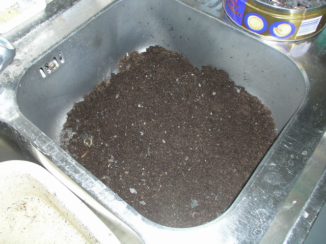

in bruchteilen von sekunden, akku vom ladegerät und heli gerissen, geistesgegenwärtig in waschküche, die gleich nebenan ist, gesprungen und in das waschbecken geschmiessen (ist ein altes spülbecken von einer küche). der akku gab dann ein komische zischen von sich und ich dachte mir, ach du sch .... der wird doch nicht gleich in die luft gehen :shock: :shock:

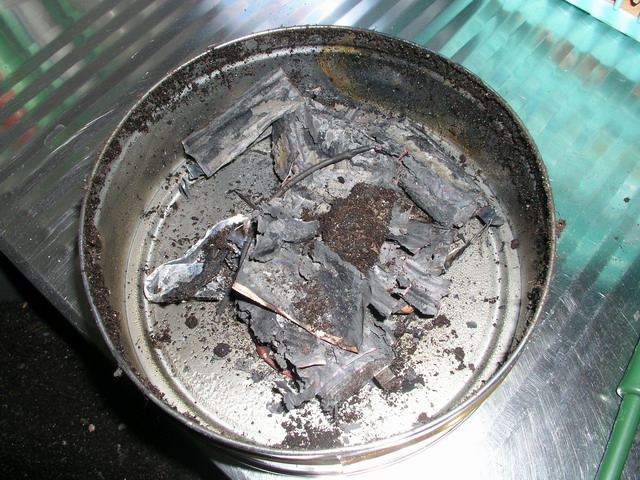

ich hoch ins wohnzimmer gesprungen um die lipoladeschutzdose zu holen um die dann drüber zu werfen. als ich runterkam höhrte ich nur noch einen knall und die flammen stiegen ca. 1,5 m in die höhe. :shock: :shock:
schnell die dose über die brennenden akkus geworfen und mit mir sehr hart ins gericht gegangen, das ich den sand nicht griffbereit in der nähe hatte, sondern diesen in der garage (liegt am anderen ende des grundstückes) lagert.
was tun, um dort hin zu laufen war es zu weit, ich mich umgesehen und einen sack mit blumenerde meiner frau entdeckt. also kurzerhand die blumenerde geschnappt, die dose aus dem becken gerissen und den lipo mit blumenerde zugedeckt.
uffffff das feuer war aus *mireinsehrgrossersteinvomherzenfällt*

blumenerde und reste des lipos im waschbecken
liporeste in lipoladeblechdose
