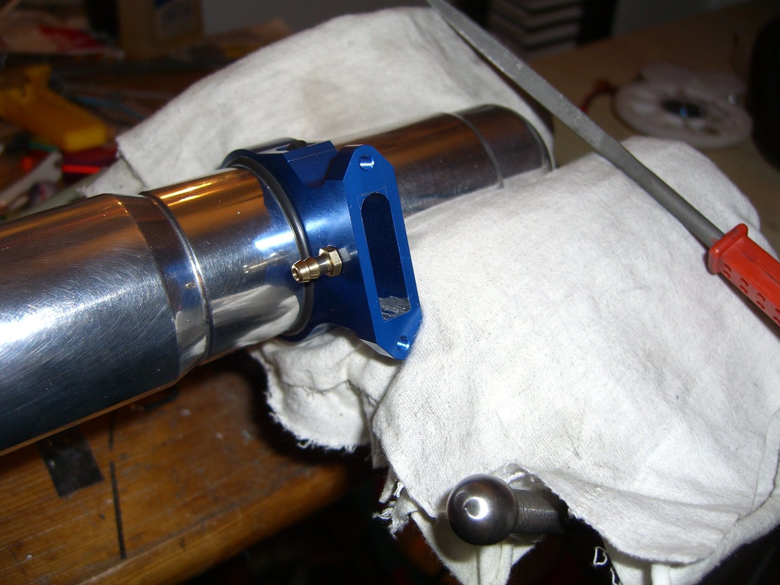

Also das Funtech Reso kann ich nur empfehlen! Das ist vom Sound her sehr angenem und mit 15% CP geht alles. Der unterschied zu 30% ist minimal..
Das mit dem anpassen ist eigentlich recht einfach. Du kannst z.b. eine durchsichtige Folie auf den Auslass vom Hyper legen und abzeichen schon hast Du die Schablone.
Das Bild zeigt aber auch ganz gut wie groß die Ecken wären die im Auslass sonst stören würden..
Der Tip war ja von Dir...
