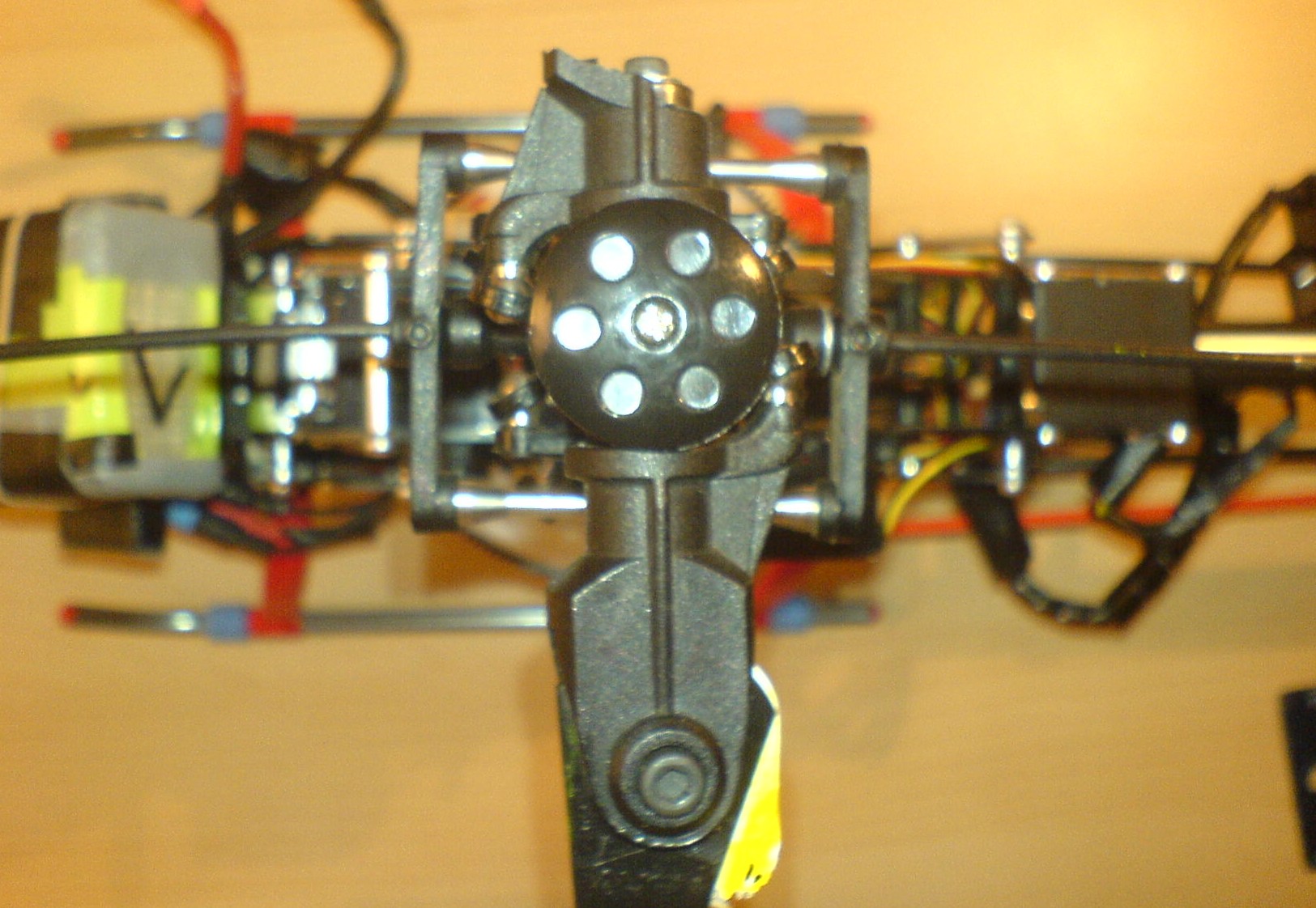

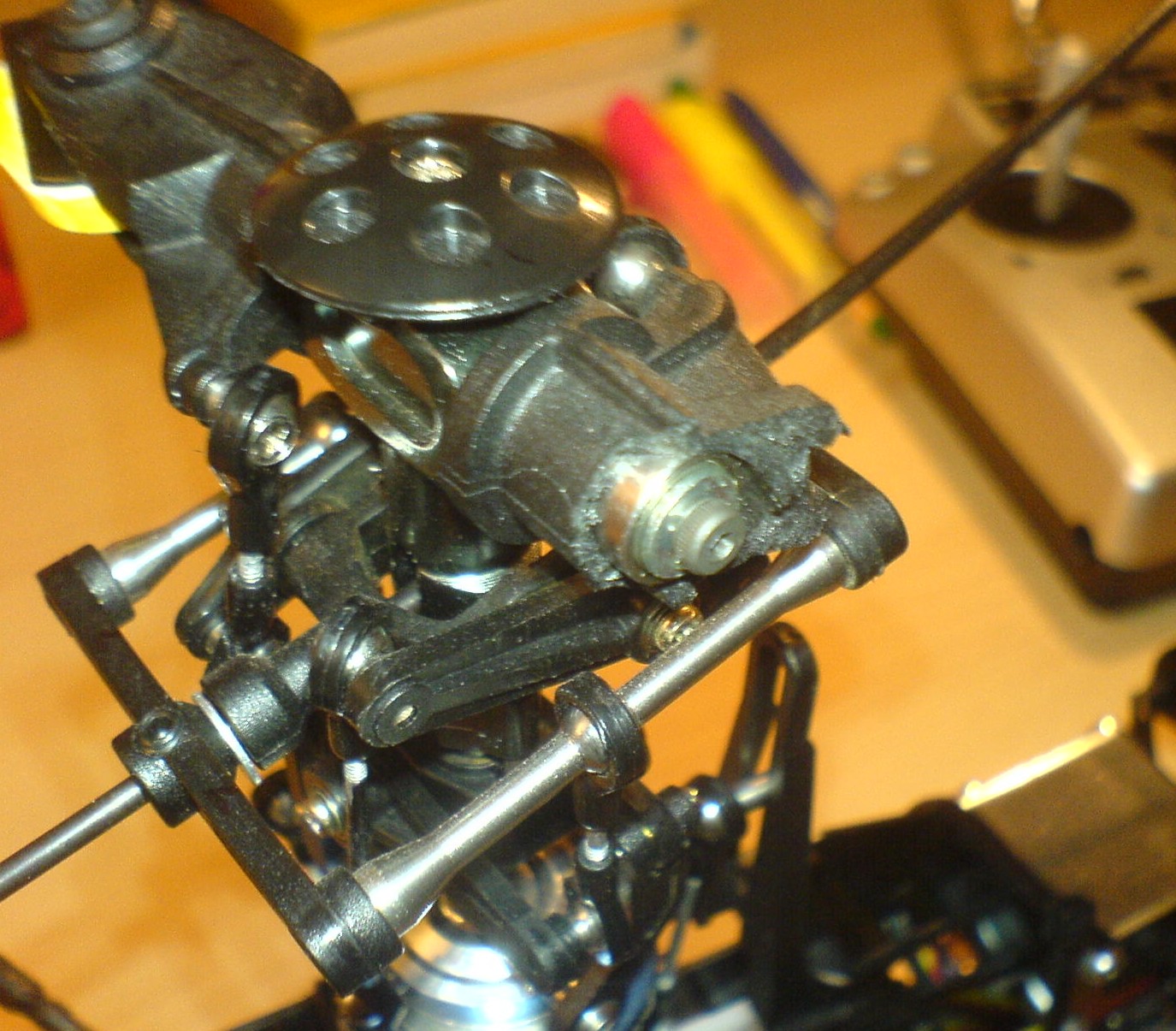

leider hatte ich heute einen Crash, der Heli ging zu schnell runter, Pitchgeben half leider nicht mehr und er setzte etwas hart auf, dabei kamen die Blätter ins Grass (wohl etwas gekippt) und gingen kaputt. Der Heli stand noch, RC-funkioniert alles.
Meine Vermutung ist, dass mein Lipo (sls 2100er, ca. 50 Zyklen und deutlich lahmer als die 2000er Kokams) nicht schnell genug den Saft brachte, als ich wohl zu langsam auf Vollpitch ging. Der jazz ist bei 60%, 2600 UPM (beim sls nur 2480). Konnte der Jazz bei der Öffnung nicht schnell genug regeln, oder kann der Akku (ca. 1 Min. vor Landung) den Strom nicht rasch genug liefern?
War denk ich kein zu heftiger Crash, aber folgendes ist defekt:
- Blätter (Holz)
- Blatthalter (Plastik)
- Paddelstange, wahrscheinlich somit auch die Paddel
Jetzt wolle ich folgendes tauschen
- Hauptrotorwelle (sicherheitshalber)?
- Blattlagerwelle
- beide Blatthalter
- Paddel und Paddelstange
- Rotorblätter
- Schrauben (M3) mit denen die Rotorblätter befestigt werden (sicherheitshalber)
Was würdet ihr noch tauschen?
- Die Pitchsteuerbrücke (Man sieht nix, könnt aber sein)?
- und wie siehts mit den Kugellager am Blatthalter aus, scheint absolut okay zu sein (Foto) aber kanns dennoch nen Knacks haben, da es frei liegt?
vielen Dank für eure Tipps, Gruss, Robert

- DSC05944.JPG (331.39 KiB) 357 mal betrachtet
- DSC05945.JPG (361.3 KiB) 361 mal betrachtet

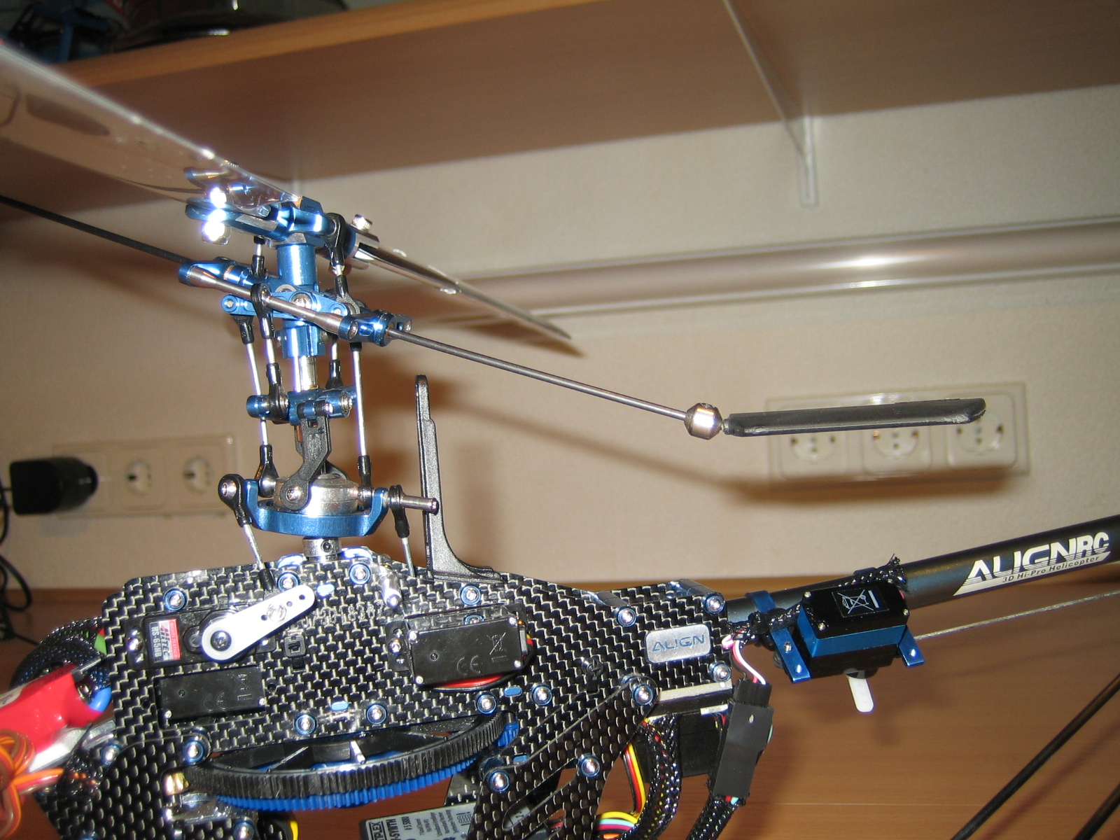

- IMG_4233.JPG (905.57 KiB) 372 mal betrachtet

nach dem Crash alles prüfen ist erste Bürgerpflicht. Vergiss vor allem die Servos nicht.
Die Paddelstange und die Paddel würde ich allerdings nicht tauschen sondern lediglich die Paddelstange so gut es geht wieder gerade biegen.
Meine Paddelstangen tausche ich meist nach frühestens 5 Chrashs.
Gruß Josche
Gruß Josche

Hy Oli....
Kugellager ausbauen. Dann die Welle reinstecken und langsam drehen. Dabei die Welle im Kugellager versuchen zu verkanten und weiterdrehen. Also das Kugellager einseitig belasten. Wenn dann das Kugellager nicht sauber läuft ,und man kleine knackmomente hat und auch spürt, fliegt ein Kugellager bei mir raus.
Timo
Timo
