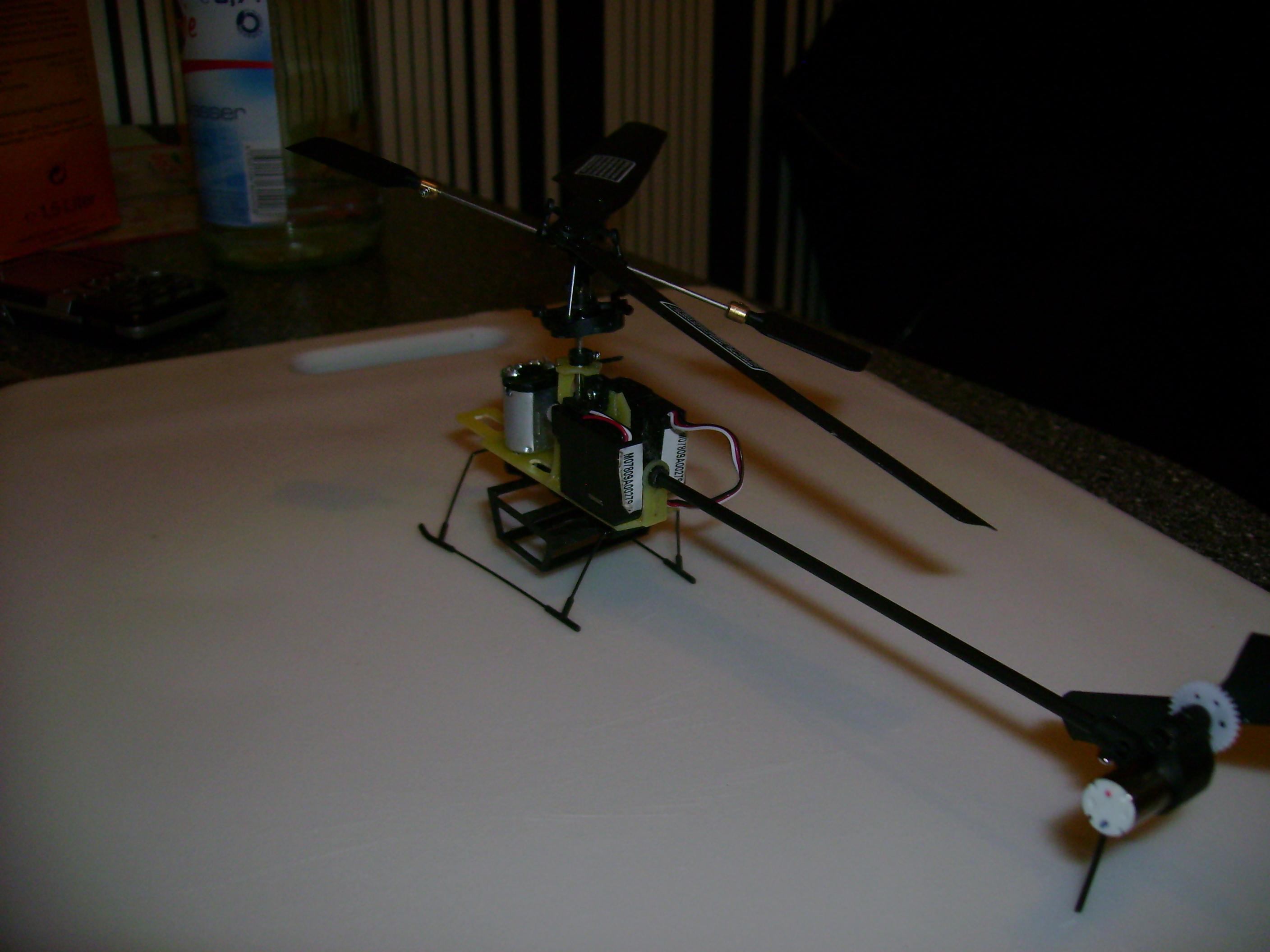

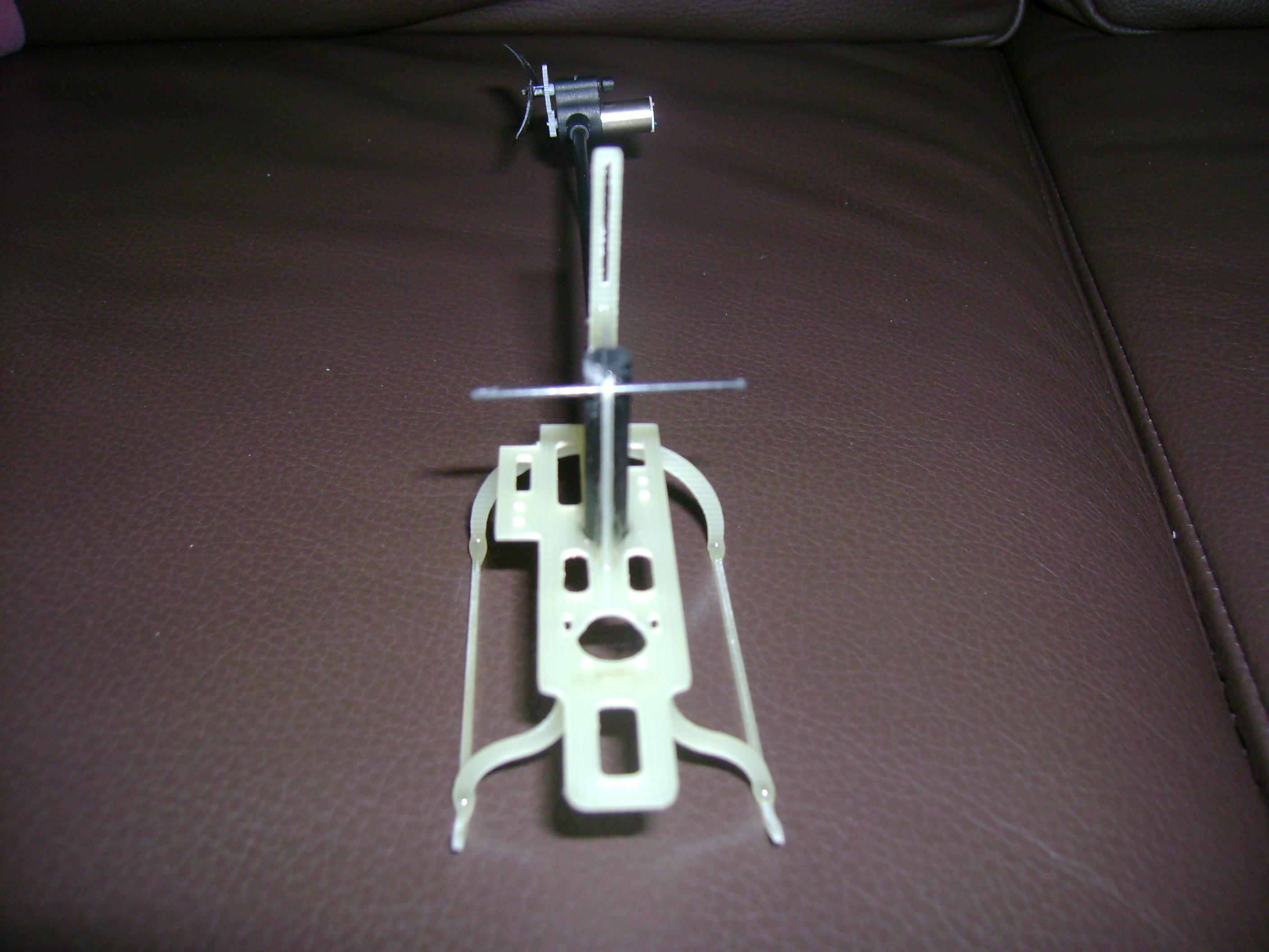

So Leute!!!!
Die erste Test ist gelungen aber es gibt da noch 2 schwach stellen.
Habe da für euch mal einige Fotos. Das Chassie past zu 100% die Rohre kommen weg und da habe ich eine andere lösung gefunden. Sied dan noch besser aus und wird noch leichter. Das ding wiegt jetzt 2,8 g.
Bis ende der woche müsste ich das ding dan komplett fertig Haben. Weil was ich da noch vorhabe da für muss ich noch etwas aus Alu fertigen. und das dauert etwas länger. Aber wird dan wenn es gklappt euch die Socken ausziehen. Daher, dazu kommen wir später. :D
Das Test Chassie ist aus GFK.
Wir brauchen zwar etwas länger dafür aber es lohnt sich.
Gruss Thomas

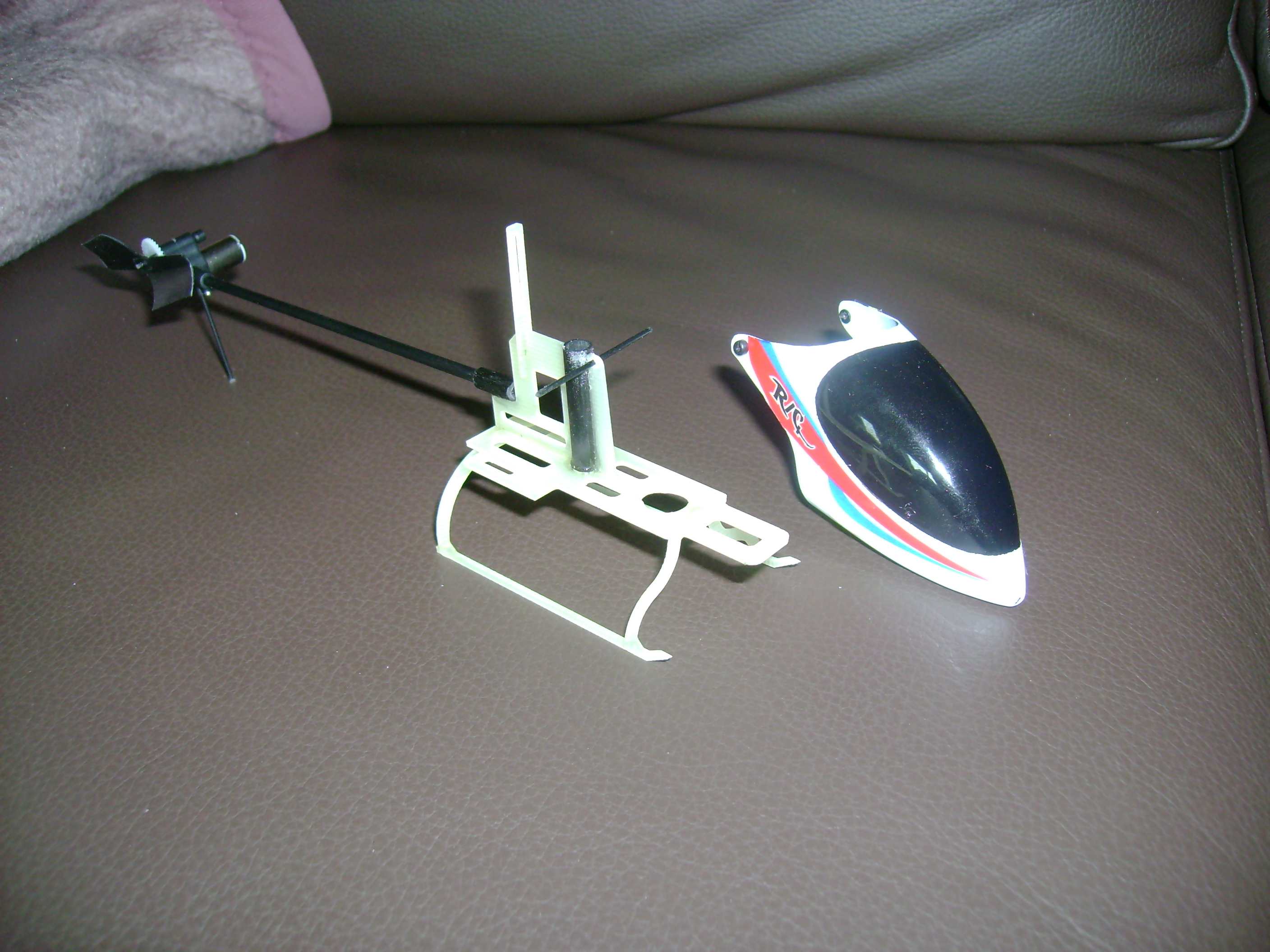

So!!! Nun habe ist das Chassie schon mal Fertig. Das lande Gestell ist noch in mache. :D
Chassie gewicht ist [highlight=red]2,4 g[/highlight] mit Kleber.
Hier mal die ersten Fotos vom neuen. Am Samstg giebt es dann aus CFK.
Gruss Thomas
