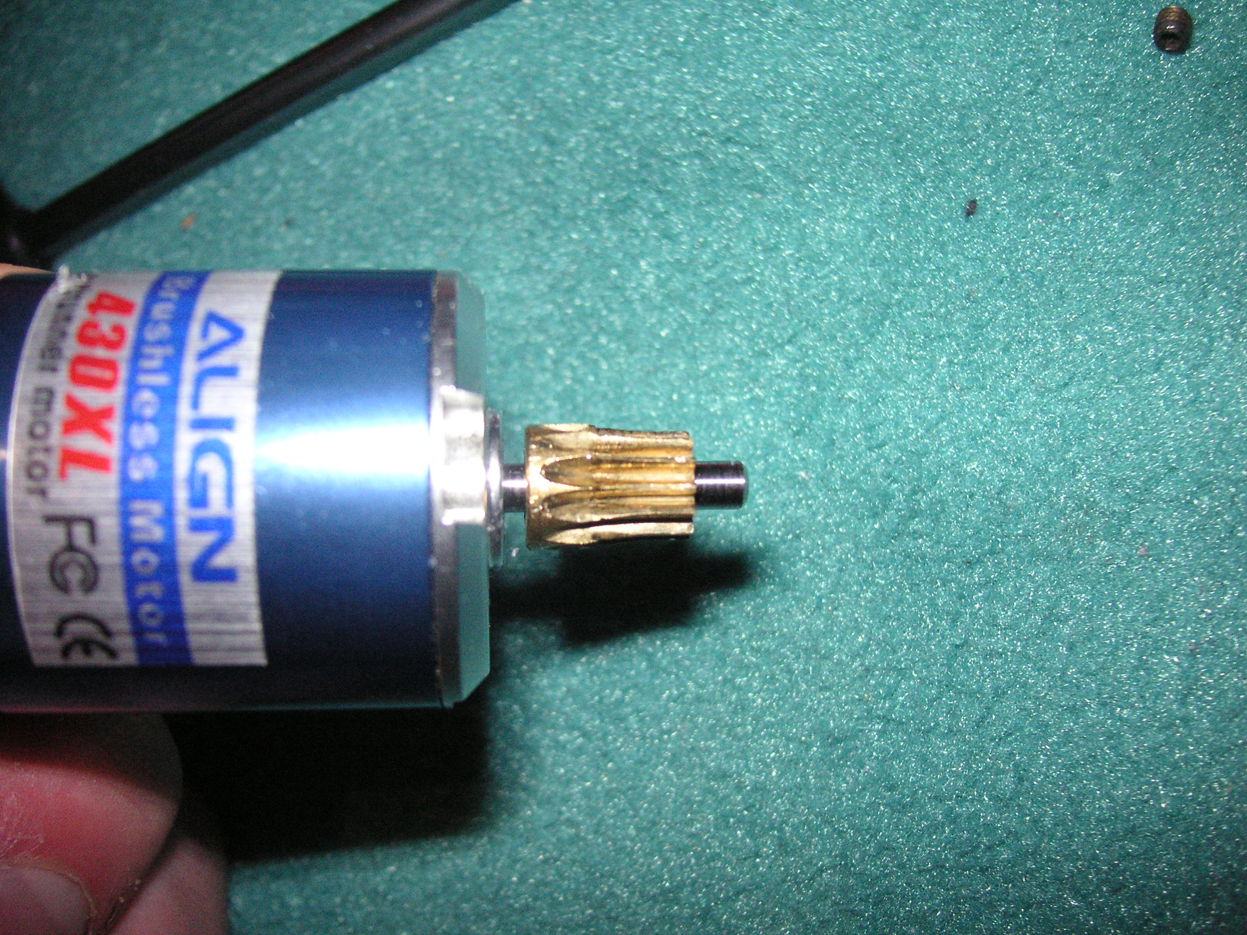

Hey!
mir ist eben aufgefallen dass das Motorritzel etwas nach untern verrutscht ist ... habe also den motor ausgebaut um das ritzel nach oben zu verschieben, es lässt sich aba kein stückchen bewegen ! :twisted: habt ihr ne idee wie ich es lösen kann? es klappt bisher nciht mit ner zange!

Madenschraube ist raus gedreht? Ansonsten mal versuchen mit Erwärmen. Auf keinen Fall das Ritzel abhebeln und dabei am Gehäuse abstützen. Damit machst dir nur alles kaputt!

Fur sowas habe ich ein Sturm-Feuerzeug,kurz draufhalten,bis Heiß,
dann Abziehen.
Früher waren Abflachungen an der Welle Standard,warum Heute nicht mehr,begreife ich nicht.
Abflachung Drehmeln,Schraubensicherung,und nicht's Verutscht mehr.

also das Motorritzel will einfach nicht abgehen! habs grad mit Erhitzen des ritzels per Lötkolben versucht aber da tut sich gar nichts! irgendwie ist das ritzel nichtmal heiß geworden sondern nur handwarm! ich weiß nicht weiter! Geld will ich nciht schon wieder ausgeben aber gibts sonst noch möglichkeiten das ritzel abzubekommen?

hast du nicht son kleinen gasbrenner? damit gehts. stell dir nurn becher wasser hin, damit du gleich die Welle kühlen kannst

Also, mit einem Lötkolben wirst Du nicht glücklich werden, weil der die Wärme nicht schnell genug zuführt.
Schau mal, ob nicht vielleicht irgend ein Nachbar/ Freund/ Bekannter einen kleinen Lötbrenner hat. Die gibt es auch in Feuerzeuggrösse (manchmal auch an der Tanke für kleines Geld)
Zum Abziehen solcher Ritzel habe ich eine abgewinkelte Spitzzange. Mit den Spitzen mittig unter das Ritzel, und den "Knick" der Zange am Lagerschild aufgesetzt, damit bekomme ich auch störrische Ritzel wieder ab.
Ansonsten: Nimm ein Stahlblech, das einen Schlitz, genau so dick wie die Motorwelle hat. Spanne das stabil im Schraubstock ein, und schlage mit einem Hammer senkrecht von vorne auf die Welle. Da der Motor hinten frei ist, kann ihm/ den Lagern nichts passieren. Wenn dann das Ritzel das erste Stück losgekommen ist, sollte der Rest gehen.
Nun aber mal ne Frage: wieso kann das Ritzel so fest sitzen? hast Du es mit Lagerkleber (Schraubensicherung hochfest) montiert? Dann benötigst Du etwas mehr Wärme, da muss das Ritzel gut 300° warm werden (und dann muss es schnell gehen, sonst ist die Welle weich...)
Welle abschleifen: Motor in einen Plastikbeutel schieben, mit der Welle durchstossen, und die Tüte fest verschliessen. Noch zwei Lagen dickes Klebeband über die Welle stechen, und dann mit einem Diamantwerkzeug (kein Korund, das bröselt zu sehr) und hoher Drehzahl bei wenig Druck die Welle sauber abflachen. Da reichen ein paar Zehntel, wichtig ist nur, dass diue Abflachung möglichst gerade ist, und nicht nach einem Ende spitz zuläuft (in die Richtung würde sich das Ritzel dann verabschieden wollen)
Grüsze, und gutes Gelingen,
Volker

Den Thread - mit Lösung des Problems - gab´s schon mal. Guckst Du hier.
Also noch mal die Lösung zum Nachmachen:
Den Motor mit einem kleinen Schraubendreher fixieren, indem man den Dreher in die Schraubenlöcher der Befestigungsschrauben steckt. Dann lässt sich das Ritzel mit einer Zange relativ leicht und ohne Erwärmen von der Welle abdrehen. Das Ritzel muss dann allerdings ausgetauscht werden. :wink:
versteh nichtmal wieso das ritzel überhaupt nach unten verrutscht ist.
Die Welle hat leider keine Vertiefung, die die Madenschraube des Ritzels ordentlich fixiert. Im Falle eines "Falles" wird das Ritzel vom Getriebe nach unten gedrückt und "hakt" da ein.

die öffnungen des motors verschließen und dann 5-6 mal mit der feile seitlich über das ritzel bis es seitlich offen ist...feddisch!
das ist doch nur messing,das lässt sich super abfeilen!
