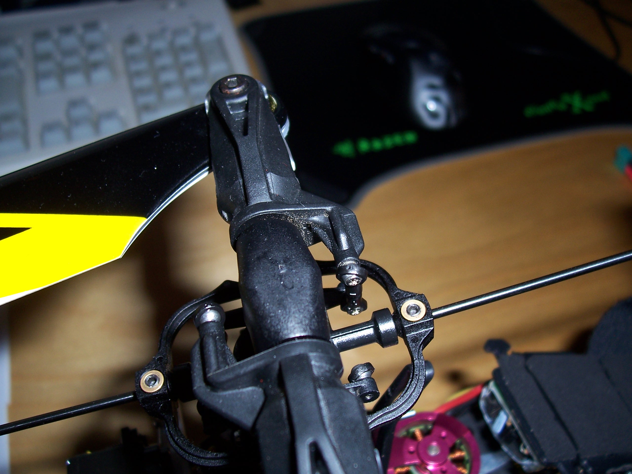

boah, den jetz finden....... Ich denke ich ergänz das bei Gelegenheit mal im Wiki.
Kurzform :
Rev. 1 hat einfache Blatthalter, keinerlei Verstärkung an den Anlenkhebeln
Rev. 2 hat eine einfache Verstärkung in Form eines Dreiecks zwischen Anlenkarm und Blatthalter
Rev. 3 hat dieses Dreieck nochmal durch ne Verdickung verstärkt, vom Profil her also wie ein "Kreuz"
Gilt natürlich nur wenn noch die orginalen Blatthalter dran sind, m.W. werden als E.-Teil eh nur noch die neuen verfügbar sein, wäre also kein eindeutiges Indiz mehr für die Revision des Vogels. Das nur am Rande.
Mataschke
Beiträge: 10112
Beitrag von Mataschke »
trifft sich gut ich bin grad am MT2 schrauben und hab gerade gesehn das ich mit nem Mixed Kopf geflogen bin (der Kopf musste dem Kasama weichen ;-) ) :shock:
Hier die Bilder
Erstmal die "alten Blatthalter"
Dann 1 neuen V2, man sieht deutlich den einfachen "STEG"
und nochmal der "alte"
und hier sieht man warum verstärkt wurde!
sowie ich eben erfahren habe , ist das "nur" V2 nen V3 habe ich wohl noch nicht ;-)

Stümmt, die Rev.3 hat die Verstärkung auf dem dreieckigen Übergang zwischen Blatthalter und Anlenkungskopf draufsitzen. Ich glaub Doc Tom hat die drauf, oder Norbert - der hat ja 3 MT´s im Einsatz. Vielleicht kann einer von denen mal ein Bild zur Verfügung stellen.
schöli
Beiträge: 2825
Wohnort: Kirchberg
Beitrag von schöli »
Die Blatthalter Rev.3 sehn so aus:
Grüßle
Schöli
mein Hangar
Super, Schöli - so´n Bild meinte ich. Danke dir ! :thumbright:
