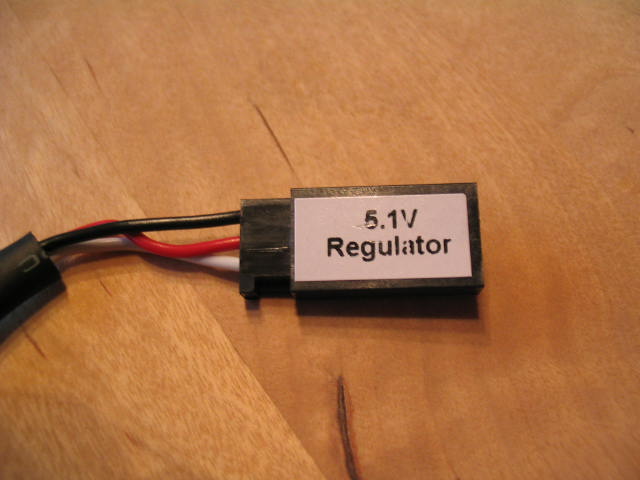

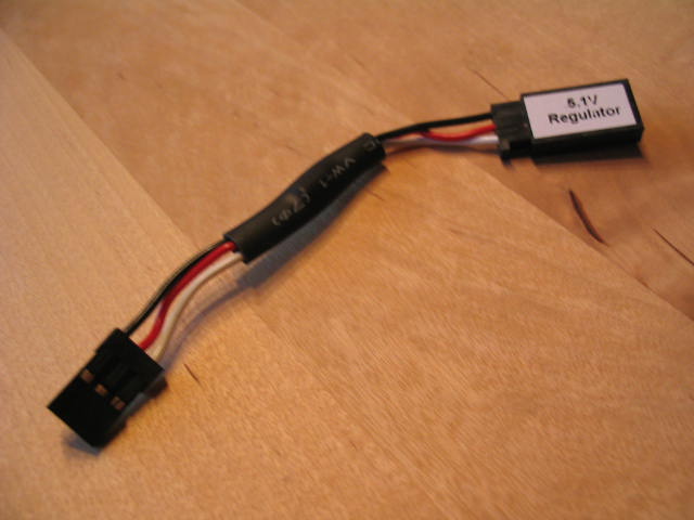

Ich werde noch wahnsinnig. Ich habe das Problem, dass ich keinen Strom auf meinem Empfänger bekomme.
Es sieht folgendermaßen aus:
Ich verwende den 2in1 Regulator von Align. Der Kontrollmonitor und das Glühen funktionieren einwandfrei. Da ich an der Taumelscheibe die Futaba S3152 Servos und am Heck das Futaba S9254 Servo habe, muss ich einen Spannungsbegrenzer zwischen dem 2in1 Regulator und dem Empfänger (Multiplex RX-7-SYNTH) schalten (Spannungsbegrenzer siehe Bilder). Und hier ist auch mein Problem.
Ich bekomme keinen Strom auf den Empfänger. Vor dem Spannungsbegrenzer habe ich noch 5,8V. Nach dem Spannungsbegrenzer nichts mehr.
Habe jetzt schon den dritten als defekt eingeschickt und einen neuen, vom Händler überprüften eingesetzt. Wieder nix. Wenn ich den Begrenzer mit dem Durchgangsprüfer teste, bekomme ich ein Signal allerdings keinen Strom.
Was kann das sein? Bin echt ratlos.
Der Empfänger funktioniert mit einem Nc Empfängerakku. Habe ich schon getestet.

der 5,1 Volt Regulator ist nichts anderes als eine Diode (ca. 0,6-0,7V Spannungsabfall) und ist dafür gemacht, zwischen Kreisel und Heckservo eingebaut zu werden, wenn du das Teil jetzt zwischen Empfänger und 2in1 Regulator baust, ist die Diode in Sperrrichtung eingebaut
Also entweder Schrumpfschlauch auf und die Diode umlöten, oder rauslassen und nur ans Heckservo.
Alternativ kannst du auch einen 4-Zeller NiCd Akku benutzen, dann brauchst du keinen Begrenzer

Sehe ich das richtig, dann bräuchte ich ja nach dem Empfänger, vor jedem Servo einen, da alle nur bis 4,8V zugelassen sind.Chris92 hat geschrieben: der 5,1 Volt Regulator ist nichts anderes als eine Diode (ca. 0,6-0,7V Spannungsabfall) und ist dafür gemacht, zwischen Kreisel und Heckservo eingebaut zu werden,

Hast du ne Ahnung wo ich einen bekomme, der für diesen Zweck (zwischen 2in1 Regulator und Empfänger) geeignet ist und ich somit nur einen brauche?

#11 3152
sorry Chris,
ich wollte eigentlich auch dem Verfasser des threads (Martin) schreiben, dass er den Regulator nicht für die Taumelscheibenservos (3152) braucht, sondern nur für das Heckservo (9254)
Gruss Gerhard
Gruss Gerhard
Dann setze ich den Spannungsbegrenzer zwischen Kreisel und dem Heckservo.
Habe noch bei Futaba nachgeschaut, dort werden beide Servo’s für 4,8V – 6V Betriebsspannung freigegeben.
Warum brauche ich dann überhaupt einen Begrenzer? In Der Anleitung von dem 2in1 Regulator steht aber eindeutig das dieser bei den Servo’s z.B. Futaba S9241, S9251, S9253, S9254, S9255 und dem S9256 nötig sei.

Hallo Martin,
da hast du mit Sicherheit irgendwas falsch gelesen.
Wenn du dir die Servoangaben auf http://www.futaba-rc.com/servos/digitalservos.html ansiehst,
so steht bei den Digitalservos, die für den Betrieb als Heckservo vorgesehen sind (9253, 9254 etc.)
überall bei 6 V "n/a", also "not available", nicht verfügbar.
Diese Servos sind nur für 4,8 V zugelassen.
Gruss,
Thilo

Habe die Angaben für die Betriebsspannung bis 6V nicht bei Futaba sondern auf der Robbe-Seite gefunden.tdo hat geschrieben:da hast du mit Sicherheit irgendwas falsch gelesen.

Im Zweifel würde ich mich auf die Angaben des Herstellers verlassen.Habe die Angaben für die Betriebsspannung bis 6V nicht bei Futaba sondern auf der Robbe-Seite gefunden.
