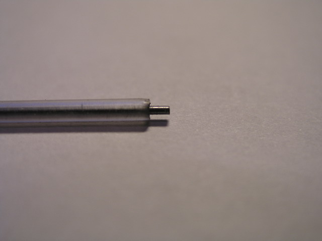

sodele habe mal den bowdenzug nochmal genau betrachtet
ist doch keine litze, sondern ein kunststoffummantelter stahldraht
drahtdurchmesser: 0,8 mm
durchmesser über kunststoffmantel : max. 2 mm
durchmesser des führungsrohr : max. 3,6 mm
reicht da ein verpressen aus
z.b. mit einer wasserpumpenzange
wegen sehnenzerrung und so
