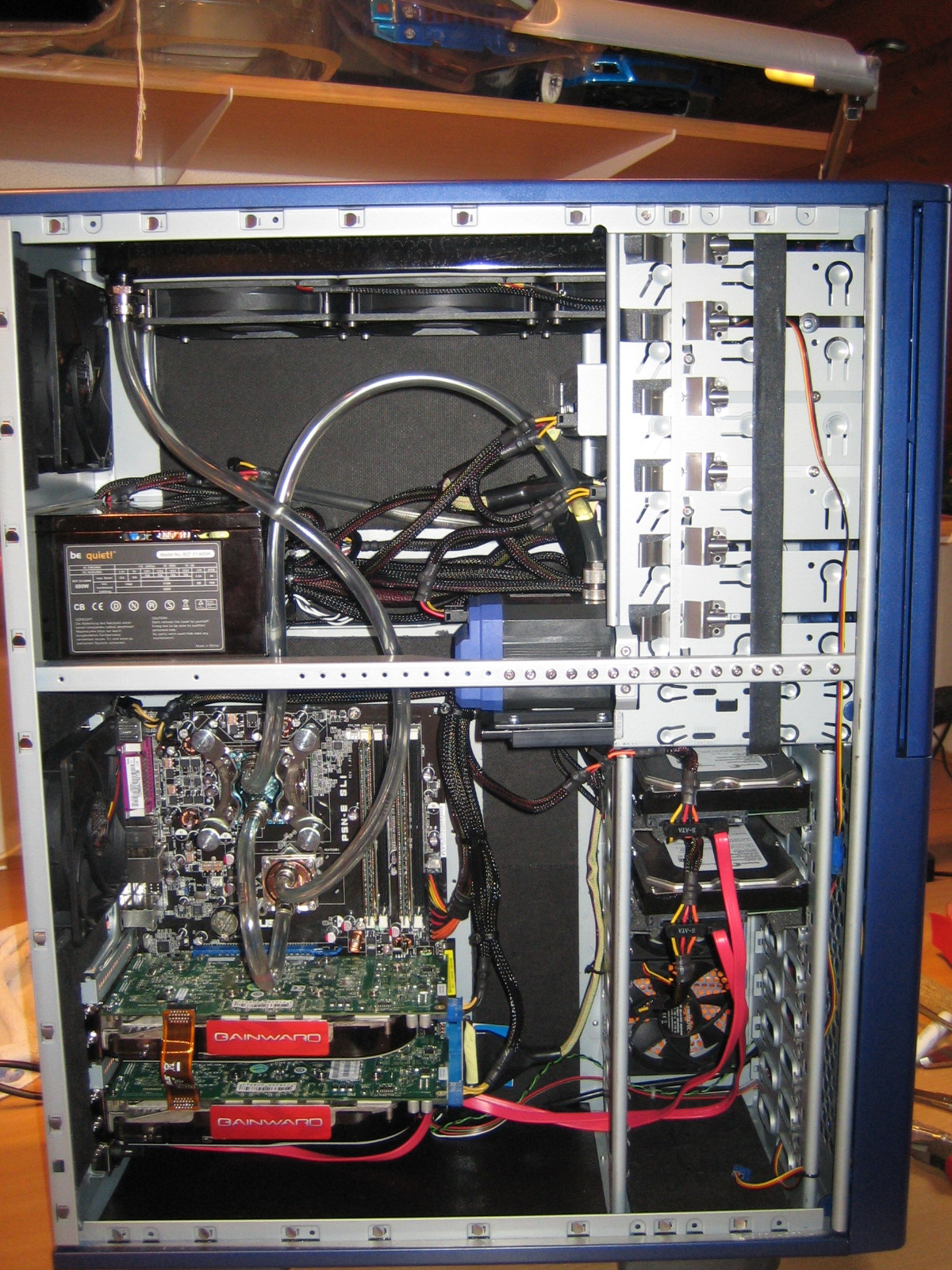

also Wasserkühlung wird sicher das beste ergebnis bringen und vor allem ist diese LEISE ich kann es nicht ausstehen wenn ich einen Staubsauger neben mir habe und so hört sich leider ein PC voller lüfter an und vor allem voller kleiner lüfter...
Aber jeder so wie er es "will"
@ TimoHipp: sehe ich da etwa eine Aqua-computer Kühlung ? ;)
MfG
schon etwas älter
schon etwas älter
MfG chrizzo

TimoHipp
Beiträge: 4310
Wohnort: Graben-Neudorf
Beitrag von TimoHipp »
Teile davon ja.Die Pumpe nicht das ist eine HPPS.
Timo

chrizzo
Beiträge: 393
Registriert: 27.08.2006 10:13:21
Beitrag von chrizzo »
was für eine kern temperatur schaffst du damit ca ?
also ich hab bei 22° zimmertemperatur ca 38° kerntemperatur in windows und graka wird ja auhc mit gekühlt. übertackteste auch ?
(hmm is vll bisschen out of topic kannst ja per pn antworten)
