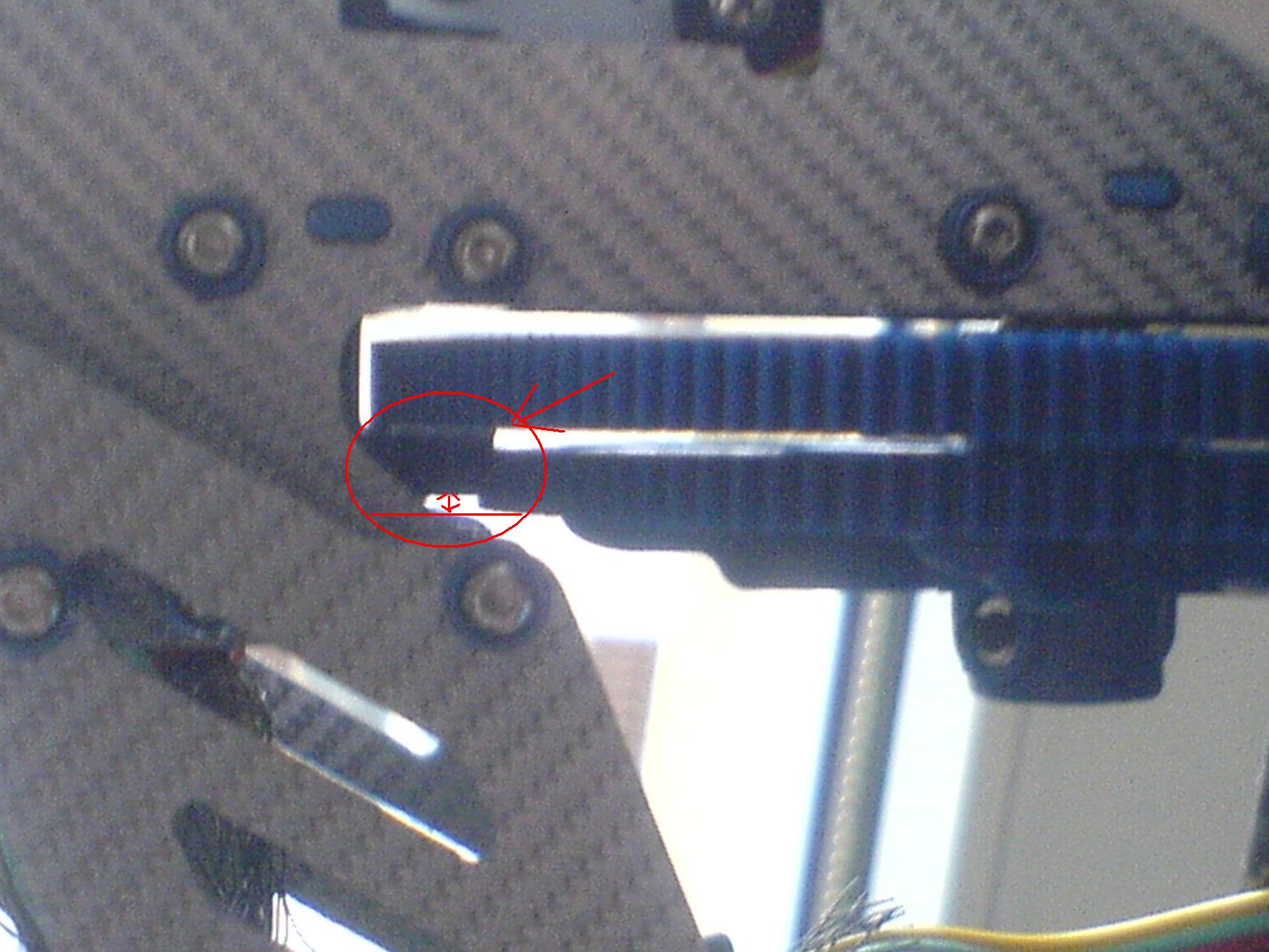

ich habe mir eine T-Rex 450 V2 zugelegt
habe da aber ein Problem mit dem Hauptzahnrad
das unter Zahnrad ist nicht bündig zum Zahnrad das den Heckriemen antrieb ist das normal :?:

Das war beim V1 auch schon so, also denke ich, das es da auch "normal" ist.

Das ich nicht "normal", aber trotzdem Standard beim SE V2 :?

net normal.. einfach rotorkopf hochziehen und oben mit der madenschraube den HRW Ring fest schrauben.

Wobei ich anmerken muss, dass es auf dem Bild schon verdammt viel ist.
Das Zahnrad vom Heck sollte natürlich nicht am oberen Hauptzahnrad
schleifen. Wenn es das tut, stimmt etwas nicht :?
Edit: In dem Fall könnte der Tipp von Max helfen...

jax hat geschrieben:net normal.. einfach rotorkopf hochziehen und oben mit der madenschraube den HRW Ring fest schrauben.
Wie soll das denn gehen???
Das HZR liegt doch oben schon am Lager an, oder sehe ich das falsch??

... und wenn es ganz falsch gelaufen ist, geht die Schraube, die durch das HZR geht, nicht durch die Welle, sondern darunter her :shock: ....
Also noch einmal alles kontrollieren...

na vielleicht is der O-Ring schief und nicht richtig drin, oder das bild täuscht un es liegt nicht an :o er kanns ja mal probieren.

So wie es aussieht, sitzt der Ring richtig, ich habe genau das selbe "Problem", daher würde ich sagen, es läßt sich nicht ändern. Leider :(
Aber auf nem Foto lässt sich natürlich auch nicht alles erkennen.

Freilauf richtig einpressen, dann klappt das auch mit den Zahnrädern.

Wenn der Freilauf nicht richtig sitzt, geht doch die Schraube gar nicht durch, oder?

doch, die Schraube geht durch die Hülse und die Welle, nicht durch den Freilauf (der dann ja auch nicht mehr wirklich gut frei laufen könnte).

Stimmt, ich habe mir das gerade noch mal bei meinem Crashopfer angeschaut, das würde tatsächlich gehen. Sorry. :oops:

Danke für die Info ich werde heute Abend den Freilauf kontrollieren
das war ja vorgefertigt und ich habe es direkt so eingebaut.
