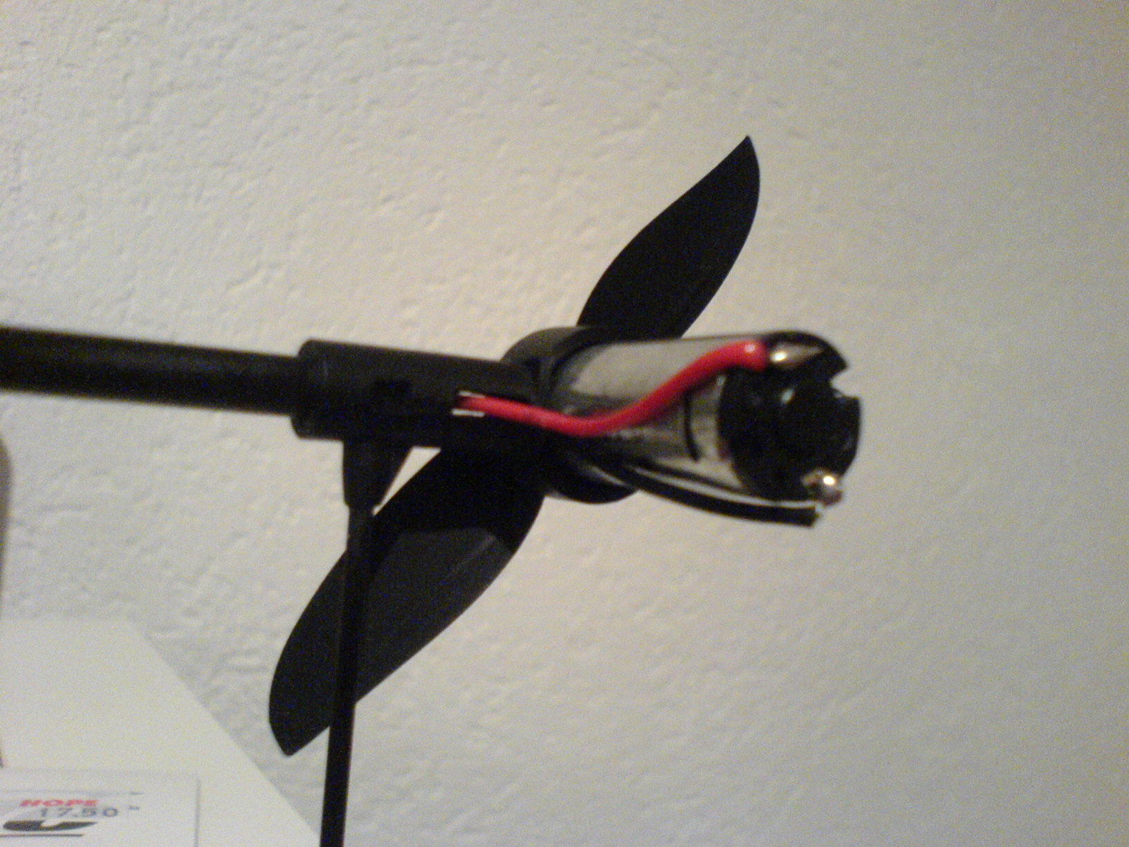

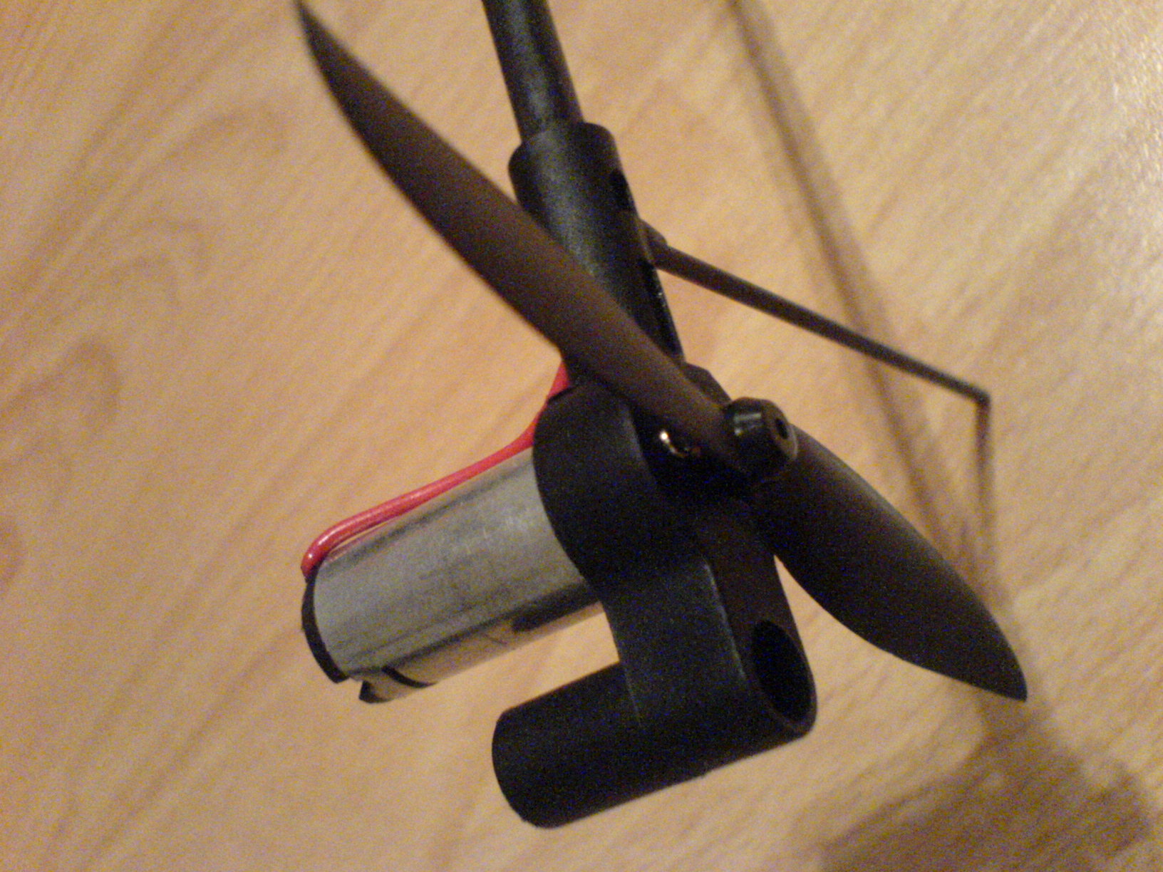

also da noch zwei bilder was der händler mir angedreht hat (...und ich eingebaut habe). rotor ist von ikarus (v2)...
(sorry für die schlechte bildqualität, doch hab die mit meinem 2jährigen handy gemacht...)

Versuch mal den Prop:
http://www.hubi-tuning.de/00000094c30e2 ... 80e02.html
Geht um Welten besser!
Zu dem Motor kann ich nichts sagen, könnte ein GWS sein!
Aber:
Montier in anders herum, also in Flugrichtung links!!!
Die Heckrohrstütze brauchst du bei dem kleinen Prop eh nicht!
