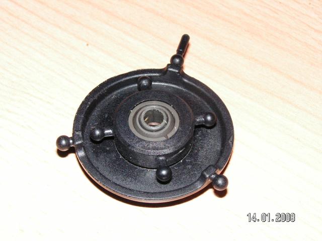

da ich für meinen Apache ne 120° Anlenkung brauche und nicht unbedingt ne "mundgeblasene" 120° Taumelscheibe wollte für den Preis eines gesamten Baukasten ;)
Hier nun die Lösung die der Jürgen (yogi149), mit dem ich zusammen den Apache konstruiere und baue, und ich mal nebenbei erdacht haben :D
man nehme:
1x Taumelscheibe Spirit L-16 für 8mm HRWs

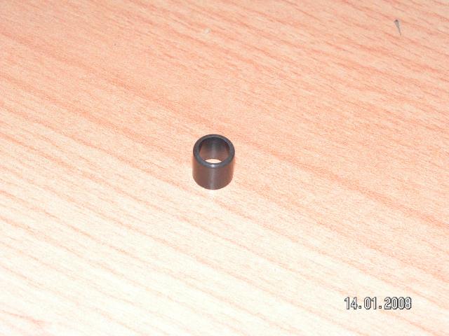

1x Reduzierhülse von 8 auf 6mm (zu beziehen über yogi149 oder dessen Shop microhelis.de)
und tataaaaaa - die Lösung :)
passt perfekt...
Bilder vom kompletten kopf kommen noch - wenn ich alles wieder zusammen gebaut habe.
Gesamtkosten:
rund 16 Euro für die TS und noch nen kleinen Betrag für die Reduzierhülse. Es bleibt aber unter 20 Euro - also fast 1/5 manch anderer Alu Taumelscheiben für ne 120° Anlenkung ;)
Die Reduzierhülse 8 auf 6mm Wellendurchmesser
Spirit L16 TS - so wie Gott Sie schuf mit der Reduzierhülse in der Kugel, die sanft rein ging aber nicht rutscht

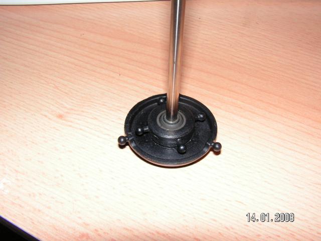

und so sieht das ganze dann auf ner 6mm HRW aus
TS mit HRW.jpg (86.49 KiB) 952 mal betrachtet

wird die Hülse mit dem Kugelkopf der TS verklebt :?: :?:
Oder hält die so beim auf und ab fahren auf der HRW :?: :?:

...ich hoffe die Hülse bleibt wo sie ist, ich denke verklebt und dann bekommt sie auf den Rändern eine einschlagene Nut als sicherung ??. würd eich zumindest machen... wenn die sich weglösen würde ..... hopsa hossasa der Apache ist nimma da... ;) ....

die Hülse geht mehr als "saugend" rein - ich hab die Kugel von unten gestützt und dann kräftig pressen müssen um die soweit rein zu bekommen. und die Hülse läuft samt TS sehr sauber und gleichmässig auf der HRW.
ehe die runter springt, is eher der Heli zerbröselt... ;)
genaueres kann ich euch aber erst sagen wenn ich damit mal geflogen bin - aber wie gesagt - da hakt nichts und kann sich nichts lösen. die is richtig fest

ok die TS hat ja nur "Frauenarbeit" , "rauf runter" und brav "NICKEN" !!!! ;) ... dürfte also passen wenns so "Eng" war die "reinzupressen" wars mit Loctite oder "Pur" *aua* *rofl* ... sorry *hüstel*

der Trick mit dieser Buchse ist recht einfach: Die innere Bohrung wird erst maßhaltig, wenn man die Buchse in die größere Passbohrung einpresst.
Der Kunststoff ist genau für diese Translatorische Bewegung und niedrige Drehzahlen bei Rotation gedacht.
Und schmieren muss man den auch nicht.
Die Spirit-TS ist aus ALU ? :scratch:

Definitiv nicht! - sorry - ein wenig verdrückt ausgekehrt ;)
die is aus Plaste - auch wenn sich das Plaste wie Alu anfässt
