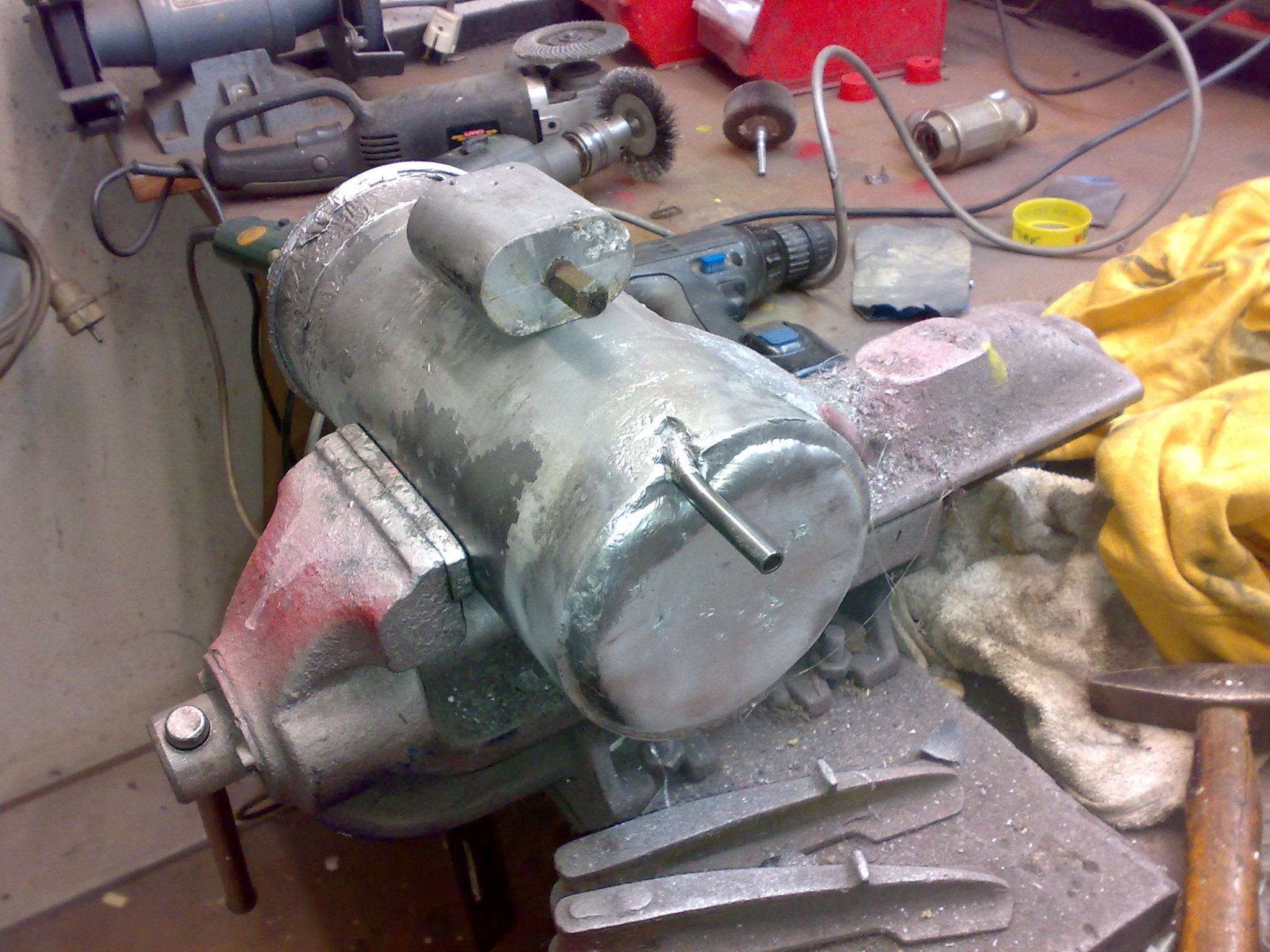

Hier mal meine selbstbau Nebelmaschine
7,5kg , 3kW, aus aluguss
obendrauf liegt ein original nebelmaschinen heizelemnt mit 400W und 400gramm :D

Beitrag von BIGJIM »
...und wie soll es funktionieren :?:

na aufheitzen und Nebelfluid reinkippen wenn ich mich nicht irre.

Beitrag von oracle8 »
richtig, da sind 1,5m hydraulikleitung in dem block. da wird das fluid durchgepumpt und expandiert zu Nebel(viel nebel)

oracle8 hat geschrieben:richtig, da sind 1,5m hydraulikleitung in dem block. da wird das fluid durchgepumpt und expandiert zu Nebel(viel nebel)
Das macht eine alte verkalkte Kaffeemschine auch. Hätte warscheinlich weniger Arbeit gemacht - und weniger Nebel. :lol:

glaube auch dass der pico-z die 250Grad nicht ausshält!
warscheinlich braucht man auch so 5000 pico-z um das teil zu heben :-)
Kaffeemaschine hat leider viel zu wenig masse damit das ordendlich funktioniert.

Hier mal ein video, ist aber schon eine neue, die alte (oben bild) hat es durchgebrannt
http://www.youtube.com/watch?v=C2CAupFyUkc
Man beachte, dass die Heizblocktemperatur gerade mal bei 200°C ist und die pumpe nur gemütlich fluid durchpumpt. Da sollte also noch mehr gehen aber dann faucht sie ganz schön :D
