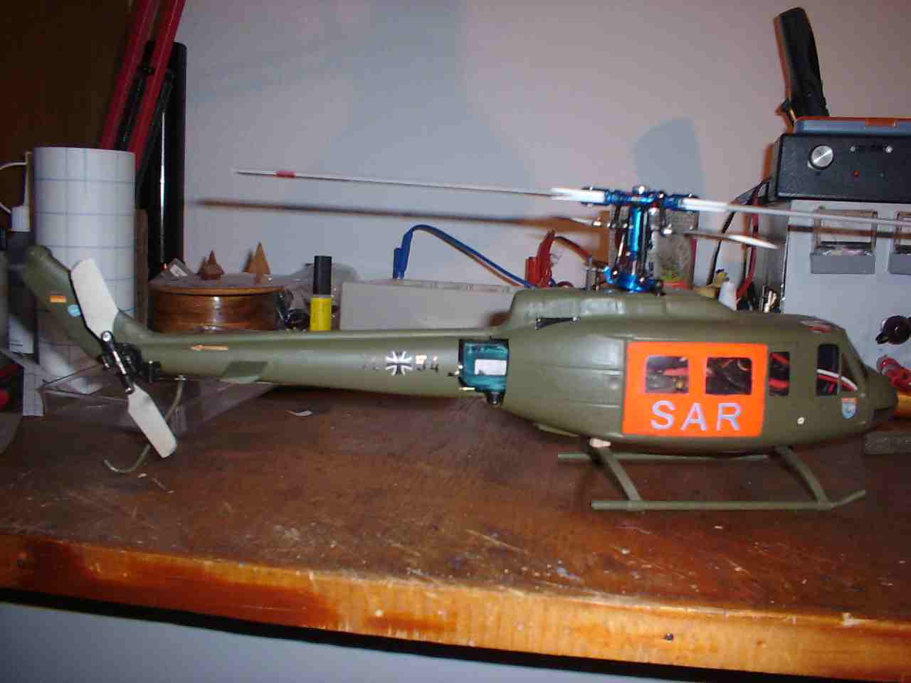

Meine letzte bastelei ist ein Rumpfbausatz Bell UH-1D als SAR-Rescue (siehe Bild)

ziemlich coole Bastelei!

Klasse gemacht, das mit dem Rumpf. Nur schade, dass Du wegen des
Heckservos den Rumpf aufschneiden musstest.
Gabs da keine andere Lösung ?
Gruß, Jörg+++
Kurt
Beiträge: 25
Registriert: 13.04.2007 12:24:51
Beitrag von Kurt »
Hi Jörg,
ich hatte schon vor längerer Zeit das Heckservo mal nach hinten gesetzt.
(ist beim "altan" 64er ja norm. vorne)
Ich wollte den Rumpf so bauen, dass ich ihn auch wieder zurückbauen kann, d. h. am Heli selbst so wenig wie möglich zu ändern. Außerdem war bei meinem Sender (MX 12) schon ein Empfänger dabei der grösser als der originale ist (bei Walkera muss man bei einem anderen Sender ja auch den Empfänger wechseln).
Der Platz an dem das Servo vorher saß ist also mitlerweile belegt ...
Das Servo ist allerdings mitlerweile grün und fällt nicht mehr so auf.
Grüsse
