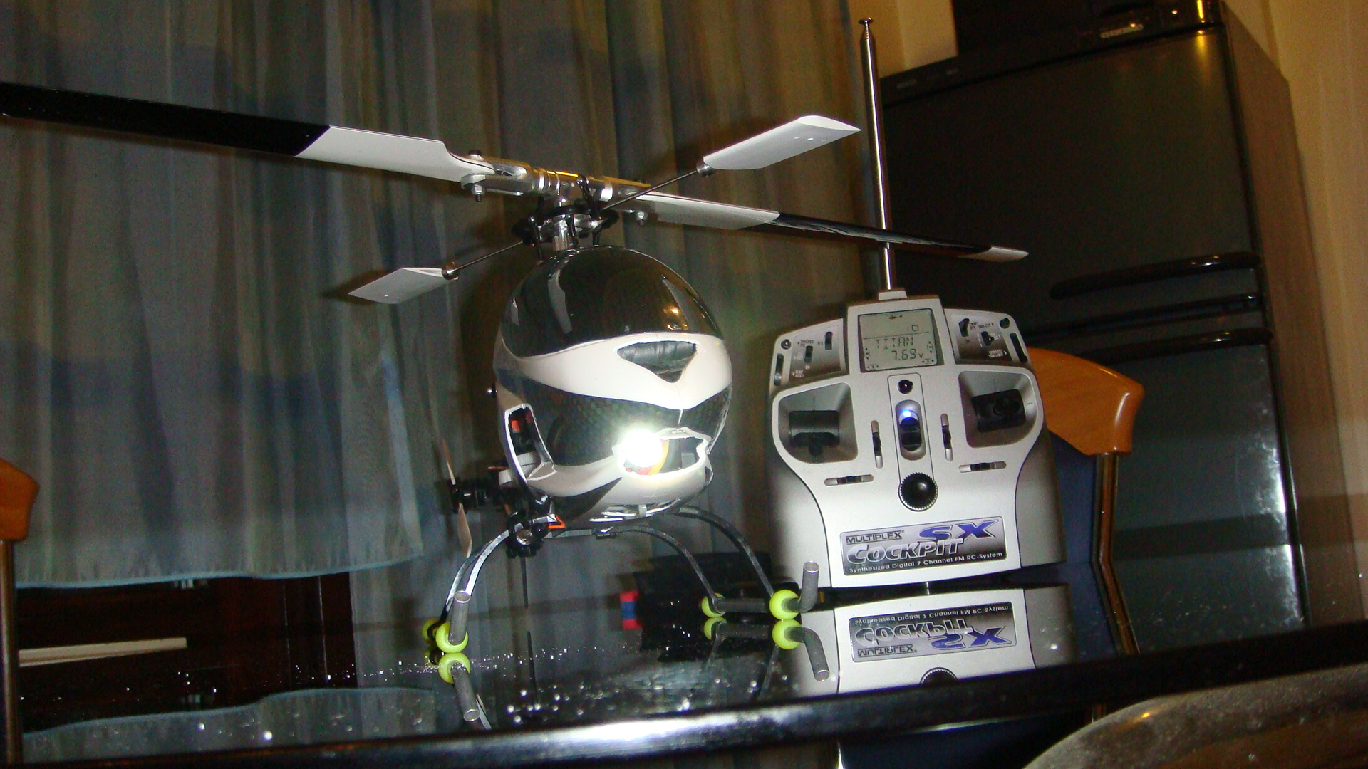

Ich benutze Multiplex Cockpit.
Gruß Igor

Also ich fliege original Motor un Regler, Ritzel (12).
Bis jetzt bin ich geflohgen in Steller-Modus. denke es ist besser, das andere sol nicht so gut funktionieren. :roll:
Sender Multiplex Cockpit, wie auf dem bild.
Igor
