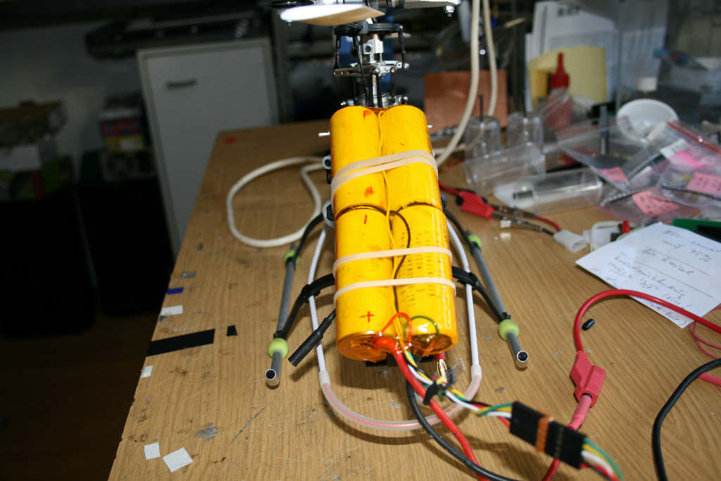

Da heute mal nicht nur das Wetter paßte, sondern ich auch in der Mittagspause die Zeit verfügbar hatte, konnte ich endlich den bereits langersehnten Testflug mit meinem Mini-Titan und 4S A-123 Setup durchführen.
Nachdem ich im Herbst ja schonmal mit 3S A-123 getestet hatte, allerdings die Drehzahl einfach zu weit im Keller war um bei dem Zellengewicht vernünftig zu scheben ( von fliegen konnte garkeine Rede sein ), hat es mich gereizt, das ganze mal als 4S Setup auszuprobieren.
Da es bei dem kleinen Heli ja schon problematisch ist, 3 Zellen unter die Haube zu bekommen, wanderte die 4.te einfach unter die HRW zwischen das Landegestell. Da es ja nur ein Test war hielt ich eine Befestigung mittels dicker Gummiringe plus einen Klett-Binder für ausreichend, hat sich schließlich auch bewährt.
Das erste Hochlaufen mit 65% Regleröffnung brachte dann bereits 2600 rpm an Kopfdrehzahl, was mich beim ersten Abheben stark wunderte war die Tatsache, das er extrem Nasenlastig war.
Also die Einzelzelle weiter nach hinten verschoben, die Feinheiten dann getrimmt.
Nachdem der Schwebeflug stabil war dann auf GVW2 geschaltet und die Drehzahl ermittelt : da lagen dann 2920 rpm am Kopf an, jedoch erstaunlich leise, was ich dem Profil der Nightblades zuschreibe. Ob die für die Drehzahl überhaupt geeignet sind ? Keine Ahnung, konnte keine Herstellerinfo dazu finden. nAuf jeden Fall gings nun auf zum Rundflug, und ich muß sagen :
Das Ding geht wie Hölle, trotz eines nunmehr sehr stattlichen Abfluggewichts von 1100 gr. ! Allerdings kommt ihm das Mehrgewicht nicht nur zu Gute :
Schwebetraining war hervorragend möglich, solange der Wind halbwegs gleichmäßig war - bei auftretenden stärkeren Böen merkt man aber deutlich, das das hohe Gewicht auch deutlich mehr Leistung forderte, man mußte schon mit dem Pitch etwas beherzter arbeiten als für gewöhnlich.
Rundflug war ebenfalls ne feine Sache, und ich hatte den Eindruck das er auch schneller ist als mit weniger Gewicht - allerdings neigt er dann auch schnell zum aufbäumen, was bei Vmax nicht wirklich lustig war ( Ich hab Figuren geflogen die wahrscheinlich keiner kennt, und ich weiß nichtmal, wie ich ihn heil zu Boden gebracht habe ).
Kunstflug würde ich damit keinesfalls machen, aber es waren 09:20 Minuten ( 2160 mAh ) einer neuen Erfahrung - nämlich das der MT mit Standard-Akkus eigentlich das ideale Gewicht hat, um ihn auch bei etwas Wind noch gut zu bewegen, und das kriegt auch die höhere Drehzahl nicht hin.
Ich denke aber, mit nem 4S Lipo ( irgendwas um 1600 / 1700 vielleicht, keine Ahnung was an Größe und Gewicht passen würde ) es für 3D-Fans sicherlich heftig zur Sache geht.
Wer mich jetzt für bekloppt hält, so etwas überhaupt zu probieren - sei´s drum, mich hat´s einfach interessiert - und trotz viel Adrenalin war es ein Vergnügen der besonderen Art :)

Igor, ich kann selber auch noch nicht richtig fliegen, aber mich hat der Einsatz von A123-Zellen interessiert, aufgrund der extremen Schnellade-Fähigkeit. Der heutige Versuch kam zu Stande, da die A123 im Gegensatz zu Lipo-Zellen nur 3,6 V haben - so war ein 3S-Pack natürlich in der Spannungslage erheblich geringer als ein 3S Lipo.
Das hat mich dann veranlaßt, es mal mit ner zusätzlichen Zelle auf 14,4 V ( statt 12,6 V Lipo ) zu bringen. Ich denke, bei nem 4S-Lipo ( wären ja dann 16,8 V ) geht das gewaltig ab. Schade nur, das man da dann Abstriche ind er Kapazität machen muß, da der Platz ja recht begrenzt ist und auch das Gewicht eine Rolle spielt.
Der Grundgedanke der bei mir dahintersteckte war, einen robusten Übungs-Akku zu haben, dem auch Tiefentladungen nix ausmachen, der schnell wieder aufgeladen ist und der für Schwebe-Übungen und Rundflug taugt.
Mein persönliches Ergebnis schaut so aus, das die A123 dafür nicth das Gelbe vom Ei sind - zuviele Nachteile, die die Vorteile der Zellen nicht wettmachen können. Von daher bleibt ( zur Zeit ) der Einsatz von LiPo-Packs in diesem Heli für mich die erste Wahl. Und da ich gerne experimentiere statt nur zu rechnen lag es für mich nahe, das ganze mal in der Praxis durchzuziehen ;)

#5 Update - und es fliegt doch ! :D
Kleines Update :
Da sich Rainer Kobusch und sein EHS-Team wiedereinmal selber übertroffenhaben, was Lieferzeiten betrifft, habe ich unerwartet heute bereits meine "Tuning"-Akkuauflage erhalten. Da diese einiges tiefer sitzt als die Originale, kam ich auf die bekloppte Idee :
"Dat schaut so als ob nu 4 von den A123 reinpassen könnten ...."
Gesagt, geschraubt, geguckt - yep, paßt !
Man bekommt damit nun Akkus bis zum Format 27 ( 30 ) mm Höhe, 54 mm Breite und 135 mm Länge unter.
Unabhängig von der A123-Sache dürfte sich da auch unter den Lipos was finden, das durch den nun vorhandenen Mehrplatz auch mehr Kapazität - sprich : mögliche Flugzeit - mit sich bringt.
Übrigens ist er zwar immer noch etwas Nasenlastig, das läßt sich aber unerwartet einfach austrimmen - der erste Flug hinterm Haus war schonmal erfolgreich, Feldversuch folgt :)
Kleine Ergänzung : da ich eh grad dabei war und den 3S +1 - Akku auf 4S umgelötet habe, wurde auch gleich ein Balancer-Anschluß spendiert - sinnvoll, wie sich beim ersten Laden erwies : 1 Zelle war um 0,18 V niedriger und eine um 0,22 V niedriger als die anderen beiden. Nach dem laden mit Balancing und dem ersten Testflug waren alle 4 Zellen auf gleiches Niveau entladen. Das nur am Rande zur Info .

@Ralf : kein 3D-ler ? Ich kann so netmal richtig fliegen, aber zum Glück ist nochniemandem der Schweiß auf der Stirn aufgefallen, deshalb wird mein Stil immernoch bewundert - andere sind neidisch, mir geht´s Adrenalin hoch weil vieles ungewollt gesteuert - muß wohl dran liegen das ich doch Richtung "Gezappel" tendiere ;) Die Saison fängt ja grad erst an, und soviel Erfahrung hab ich ja noch net - kommt noch. :)
@ Andi : mit den 1400 mA wird halt leider die Flugzeit ebbes knapper ausfallen, aber man hat erheblich weniger Schwerpunkt-Probs. Dafür dürfte damit auch flotter Rund- und Kunstflug kein Thema sein, ein 2100er Kokam / Saehan wiegt ja auch soviel.
Ach ja, Übersetzung : Bringt nix, die zu ändern bei 3S A-123. Die Spannung ist einfach zu gering, und die Leistung der Zellen ist im Hochstrombereich leider begrenzt. Von daher ist mit 3S-Setup nur mit 12er Ritzel, hoher Regleröffnung und möglichst windstillem Wetter Training möglich.
Mit der niedrigen Akkurutsche und meinen etwas schwerern Nachtflug-Leitwerken paßt die Balance eigentlich recht gut, ist erstaunlich wie wenig sich da im Gegensatz zum 2500er Saehan ändert. Nur mit den 2100er NoName ist der Unterschied dann recht deutlich.
Aber wie gesagt : mir ging es mehr um´s Prinzip, da ich die Zellen eigentlich für nen ganz anderen Zweck bestellt hatte - und dann brach der Bastel-Wahn durch ;)
Mal schaun was noch kommt - wird sich ja immer was tun. Und die Technik wird auch noch einiges bringen, was neue Mögliochkeiten erschließt :)
