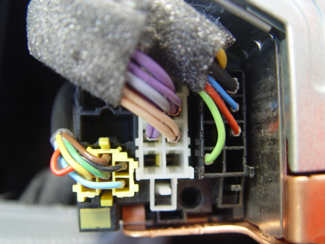

Wir haben einen Renault Twinog, dem ich gerne ein besseres Autoradio spendieren möchte. Die ein Baumaße entsprechen der normalen DIN vorgabe, jedoch habe ich noch eine Frage zu den vorhandenen Steckern, die da montiert sind. (Siehe Bild1)
Kann mir jemand sagen wofür diese Stecker alle sind bzw. welche davon für die Boxen und welche für den Strom?

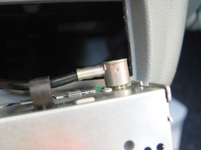

Dann Bild2
Wofür ist dieser große Stecker? Antenne?

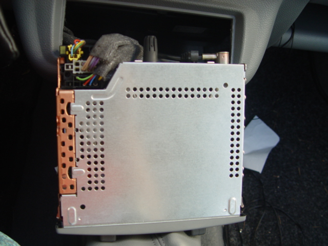

Dann Bild3
So sieht das ganze dann noch aus!

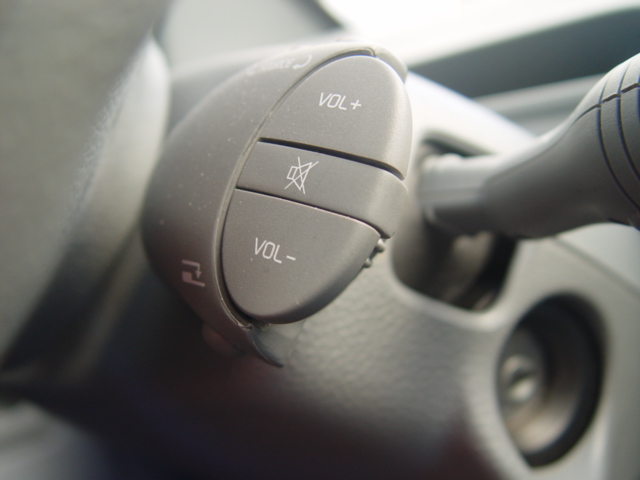

Dieses Teil kann ich dann mit einem neuen Autoradio wohl nicht mehr benutzen, oder? :(
Also bei unserem Renault Laguna und Renault Megane funktioniert das Teil nicht mit anderen Radios hatten wir mal gestestet. Deshalb ham wir in beiden wieder das Standard Radio drin.

Der Stecker mit Rot und Schwarz ist die Stromversorgung, der mit Lila und Braun die Lautsprecher. Der kleine Gelbe ist ein Can-Bus-Stecker, ich vermute mal für die Lenkradfernbedienung, sofern kein externer CD-Wechsler vorhanden ist. Der Runde Stecker ist Antenne.
Für alle gibt´s Adapter, bekommst du in deiner renault-Werkstatt oder anderen Fachhändlern ( Renault - auf - ISO ).

Bild 2
Ist die Antenne.
Bild 1
ganz links müssten die Kabel für die Fernbedienung von bild 4 sein
Mitte:
das sind die Lautsprecherkabel 4 Stück sprich der Twingo hat nur 2 Lautsprecher.
Rechts: Stromstecker
Die beiden schwarzen nennt man ISO Stecker die passen inzwischen an alle Zubehöradios.
Es gibt auch Radios wo man diese Fernbedinung wieder anschliesen kann. Etnweder direkt am Radio oder über einen Adapter (Geldfrage)

(Siehe Bild1)
- Normal dürften die Stecker in das neue Autoradio passen, das heisst Renault Radio raus, neues Radio rein. Was ist leider nicht weiss, ob Renault da irgendwas spezielles noch dran hat. Zur Not einfach beim Renault-Fachhändler nachfragen.
Dann Bild2
- Jo das ist der Stecker für die Radio-Antenne.
Dann Bild3
- Na dann :D
- Denke mal eher nein. Wie gesagt am besten bei Renault fragen.

Mußt nur bei Renault die Belegung der ISO-Stecker efragen, oft sind da einige Kabel vertauscht und man schießt sich Fremd-Geräte. So geschehen bei einem Bekannten vor zwei Jahren, weiß aber nichtmehr welche Marke es war.
Bei unserem Smart ist die ISO-Beleguna uch anders als am Blaupunkt Freestyler. Wer geschickte Finger hat kann sich das aber auch ausmessen und die Pins aus dem Stecker lösen und entsprechend umstecken. Muß man nur beim Rückbau drauf achten. Alternativ der ISO-Adapter, der meist nur wie ein dickeres Kupplungsstück aussieht das dazwischen kommt und die unterschiedliche Belegung adaptiert.
