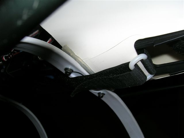

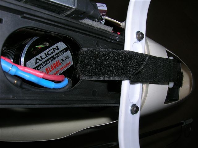

Meine Lösung ist folgende:
Ich spanne die Haube unten mit einem Klettbandriemen zum Chassis, dadurch hält sie bombenfest, der Abstand zum Zahnrad passt und geht in Sekunden!
Schau, so wirds gemacht! (der Strip ist innen mit Doppelklebeband fixiert)
Grüße Klaus

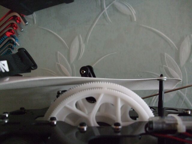

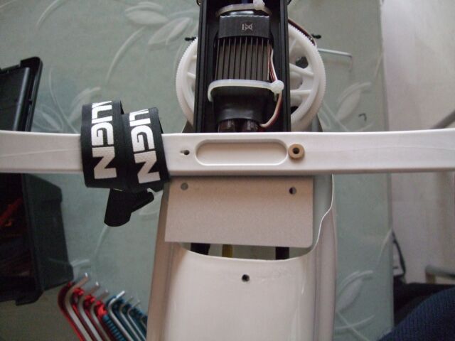

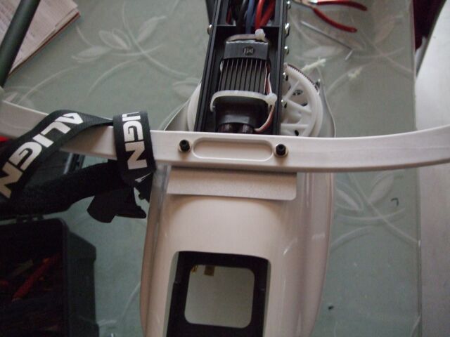

Hallo Leute,
habe auch eine ähnliche Lösung wie KO, habe eine alte Videothekkarte wie auf dem Bild bearbeitet. Funktioniert wunderbar.
Schleifschutz T-Rex_2.jpg (34.69 KiB) 751 mal betrachtet
Schleifschutz T-Rex_3.jpg (34.4 KiB) 755 mal betrachtet
Schleifschutz T-Rex_5.jpg (32.15 KiB) 756 mal betrachtet
