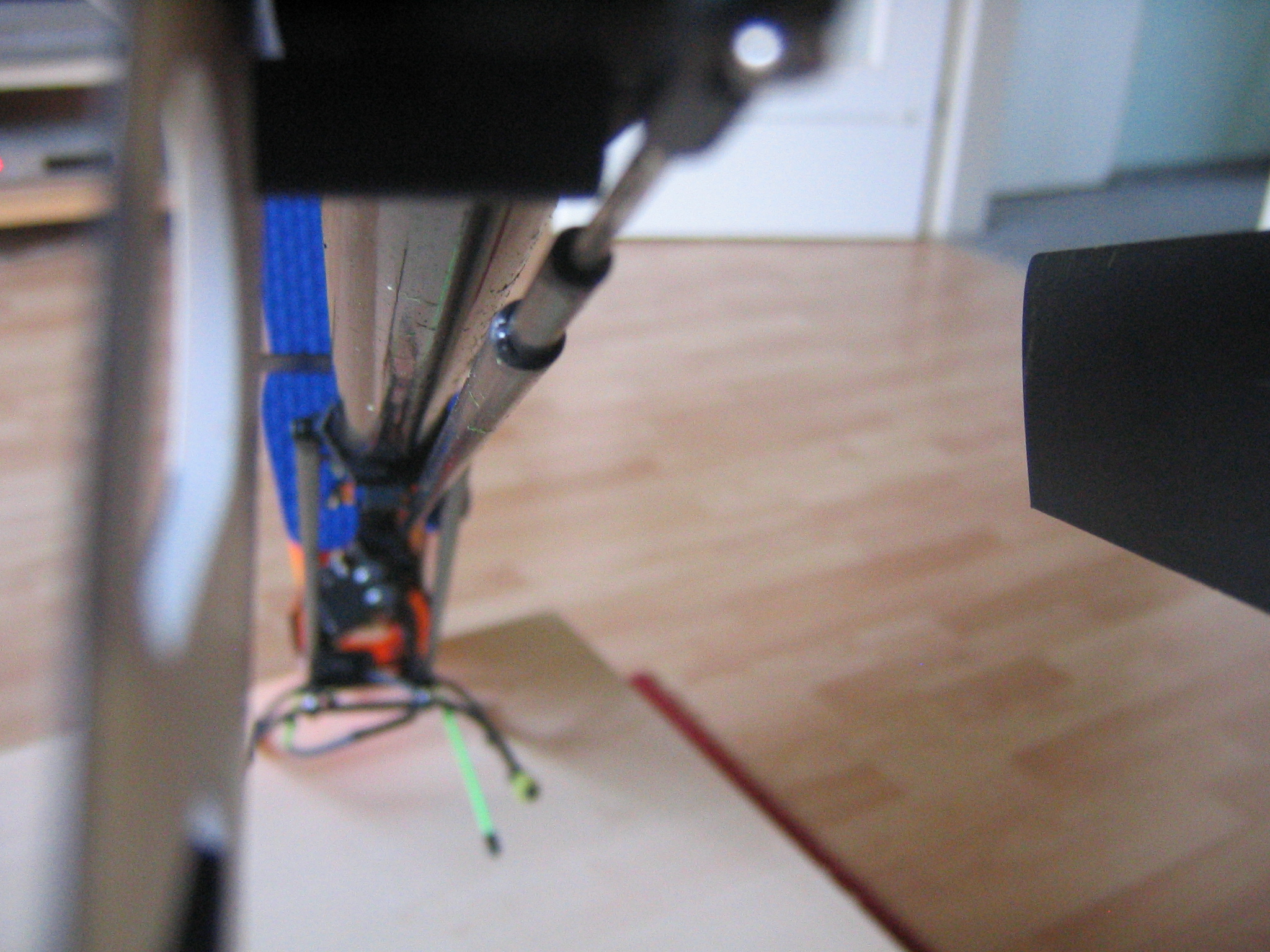

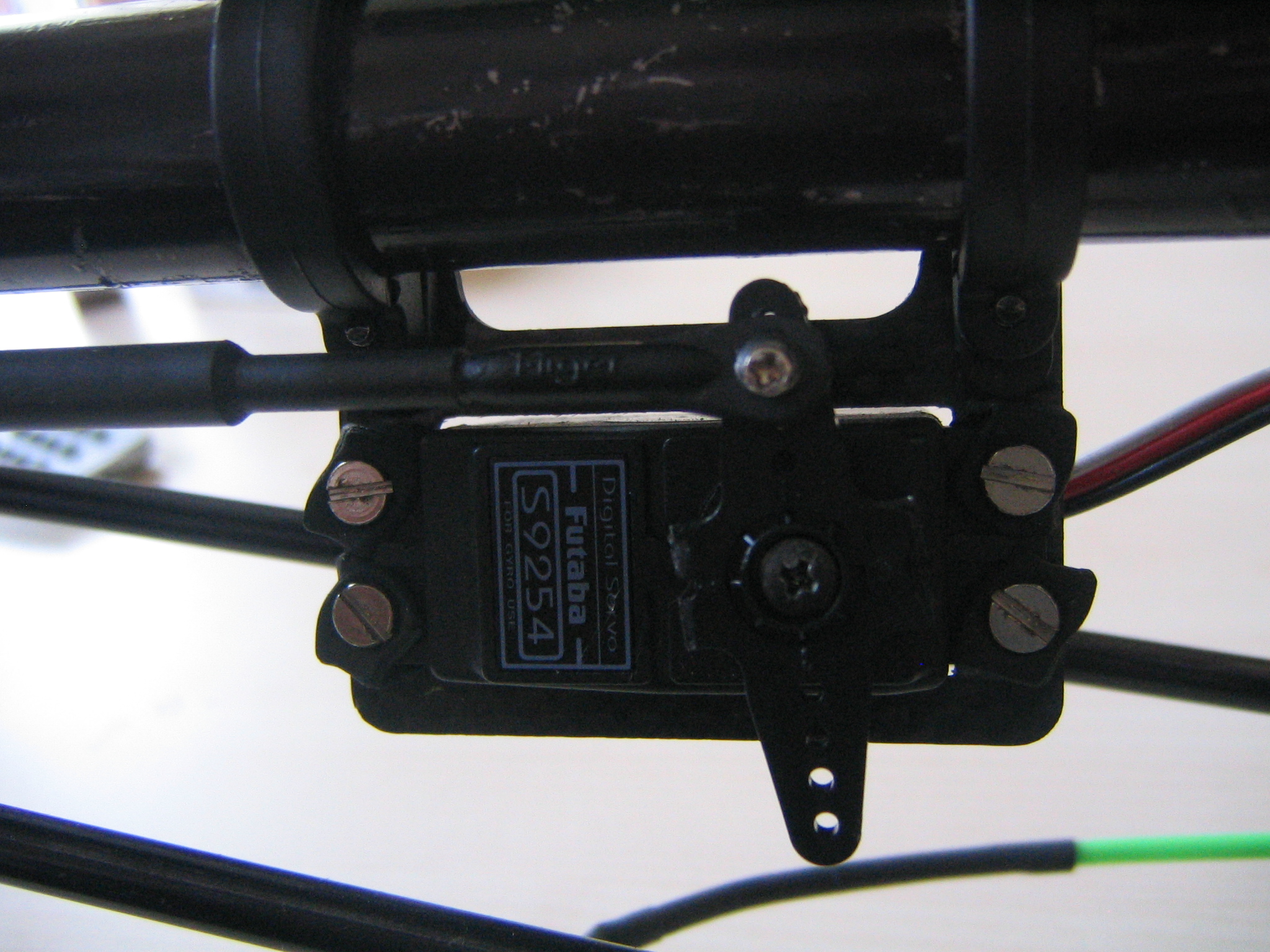

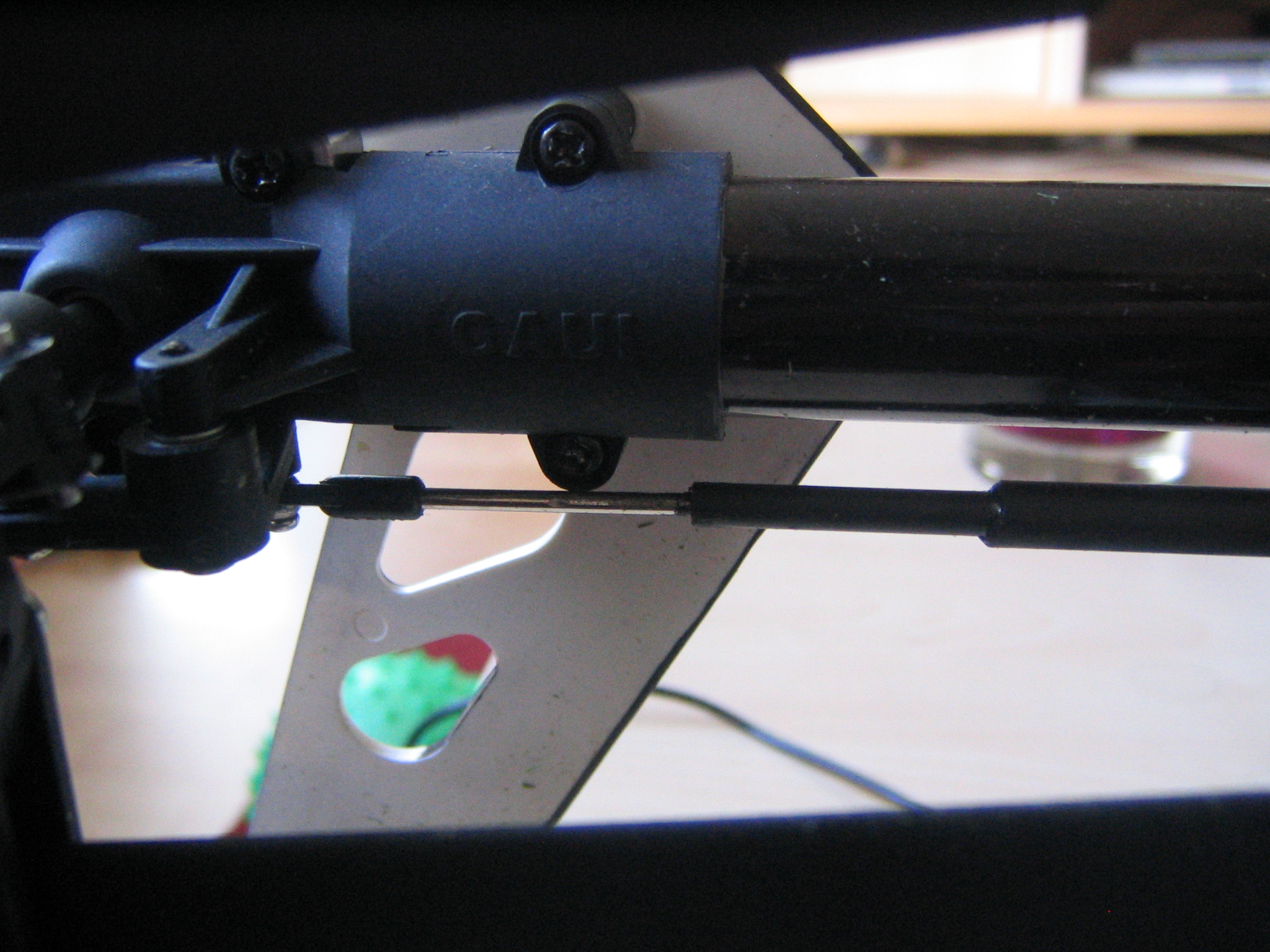

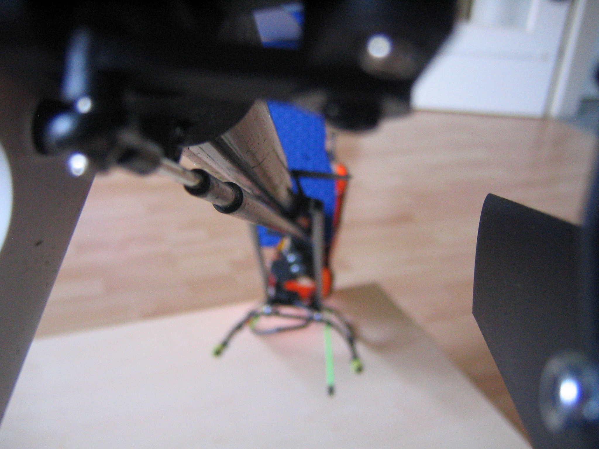

easy_1
Beiträge: 1079
Registriert: 04.07.2007 15:32:06
Beitrag von easy_1 »
so hier sind die bilder
easy_1
Beiträge: 1079
ich habe vorsorglich ein 6mm rohr genommen und dann noch ein 4mm rohr . mit epoxi auf beiden seiten ca 100mm eingeklebt und dann noch das gewinde eingeklebt ca 50 mm lang und zu m schluß halt die pfannen drauf , alles auswinkeln und gut. hält bombenfest und wird garantiert nicht biegen ,auf die länge. zum vergleich der Roxxter 22 hat nur ein 4mm rohr über die gesammte länge bis ins chassis rein und funktioniert auch tadellos.

Also die original Servohalterungen für`s Heckrohr habe ich auch sofort in die Tonne geworfen und die Aluteile des T-Rex 600 verbaut. Den Heckrotor habe ich ebenfalls mit einem 6mm Carbonrohr direkt angelenkt, bin aber gerade dabei mir aus Alu noch eine Führung zu fräßen da das Carbonrohr ganz schön schwingt und ich Angst habe das mal ein Kugelkopf den Geist aufgibt.
easy_1
Beiträge: 1079
also bei mir schwingt da nichst und der vogel geht damit gut , siehe meine video´s

easy_1
Beiträge: 1079
ich habe den heckservohalter vom 600er rex geholt , ich glaub das ding war recht billig und die rohre hab ich vom großem C geholt . etwas epoxi hab ich auch noch gehabt. und siehe da ein geiles heck.
