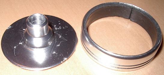

Moin zusammen,
habe heute meinen Rappi ausgeführt. Beim Landeanflug, so in etwa 1,5m Höhe dreht plötzlich der Motor hoch, aber keine Power auf dem Rotor mehr. Der Rappi knallt etwas unsanft auf die Kufen, das war's dann aber auch, keine weiteren Beschädigungen :)
Ich suche die Wurzel des Übels und werde schnell fündig: Die Kupplungsglocke wurde von der Kupplung in der Kante regelrecht abgesägt :shock: . Mir stellt sich die Frage, wie sowas passieren kann.....??

Vermutung:
Unterlagscheibe auf der Kurbelwelle belassen und dann das Lüfterrad aufgeschraubt.
Damit baut die ganze Einheit inkl. Kupplungsläufer zu hoch, der Läufer taucht zu tief in die Kupplungsglocke ein und fräst den Rand durch.

nein das kann nicht an der Unterlegscheibe liegen!
Mit der Unterlegscheibe baut die Einheit zu hoch und schleift axial an der Kupplungsglocke.
Ich denke eher das der Motor nicht perfekt zur Kupplungsglocke ausgerichtet war und es so zu einer ständig wechselnden Beanspruchung kam, welche dann zum Dauerbruch führte.
Die Kupplung wird verbogen sein, die kannste auch gleich entsorgen. Zurückbiegen wird nichts bringen. Schlechtestenfalls bricht ein Fliehgewicht im Flug ab. Sowas hab ich schonmal bei einem Raptor 90 live miterlebt. Das Kupplungsteil blockierte dann das Hauptzahnrad für den Heckantrieb und der Heli explodierte dann förmlich in der Luft.

Also ich hatte auch mal einen Raptor 50SE und flog den mit 30% Nitro aber so was ist mir Gott sei Dank nicht passiert. Wenn ich mich nicht täusche dann kann die Kupplung auf den Motor nicht ausgerichtet werden weil keine Langlöcher vorhanden sind. Ich tippe eher auf einen Materialfehler.

Der Rappy ist in dem Bereich eigentlich idiotensicher aufgebaut. nicht nur das keine Langlöcher vorhanden sind, die Anlasserwelle greift ja als Führung direkt in der in der Kupplung verbauten Freilauf. es ist gar nicht möglich da irgendetwas Ausermittig zu montieren. Würde da auch eher auf Material oder Fertigungsfehler tippen.

Man kann den Motor im Motorträger schief montieren!
Deswegen liegen dem Bausatz zwei Aluminiumstreifen bei um den Motor auszurichten. Wenn man dies nicht sehr präzise macht, dann kann der Kupplungsläufer und die Kupplungsglocke sogar so schief zusammengebaut werden das sie schleift. Bei jeder Umdrehung werden die Kupplungsbacken dann um einige Zehntel Millimeter verbogen was auf Dauer zu einem sog. Dauerbruch führt.

Betr. Langlöcher: einige Webras haben Langlöcher beim Motorträger.
Der 50 GTH zum Beispiel.
Mit den Langlöchern kann man den Motor im Rappen wunderbar schief und zu hoch einbauen..

Die solltest auch gleich neu machen wenst eh eine neue KupplungsGlocke ein bauen musst kann auch die Ursache sei wen die Lager ausgeschlagen sind eiert das dann auf der glocke.
