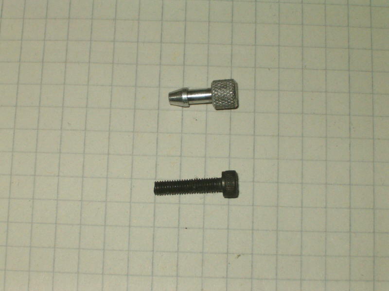

Seit geraumer Zeit verwnde ich a) einen Spritfilter mit 3 Anschlüssen, b) einen kleinen Stopfen, c) eine Schlauchklemme.
Mit der Klemme wird der Schlauch zum Vergaser während des Be- und Enttankens abgeklemmt, damit verhindert man das Fluten des Vergasers bzw. das Ansaugen von Luft.
Und anstelle des Alupfropfens zum Verschliessen des Tankschlauches tut's auch eine gewöhnliche Schrauben M3.
Funktioniert hervorragend.

mit den Tankventilen bin ich noch nie lange Zeit glücklich geworden,
die fangen (meine Erfahrung) alle nach spätestens einem halben Jahr an zu siffen.
Gruss,
Thilo

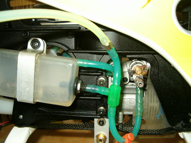

einfach schlauch welcher von headertank zum hyper geht abnehmen und dann dort tankschlauch anschliessen und auffüllen. am schluss klemme vom headertank zum haupttank schliessen (damit nichts ausläuft),
Dann Tankschlauch abnehmen und wieder den schlauch "headertank zu hyper" anschliessen.
funktioniert 1A.

Ich machs sogar mit einer Handpumpe.
System ist immer das gleich habe alle so wie oben am Bild zu sehen.
Viel spass mit deinem Rapel beim betanken.

Danke erstmal für eure ausführlichen Beschreibungen. Mit dem Headertank ist so ne Sache, dazu müßte ich erstmal einen haben.
Ich hab jetzt das Ventil einfach rausgeschmissen und nen T-Stück mit nem Schlauch, der besagten M3 Schraube
und ner zusätzlichen Spritklemme dran gemacht.
