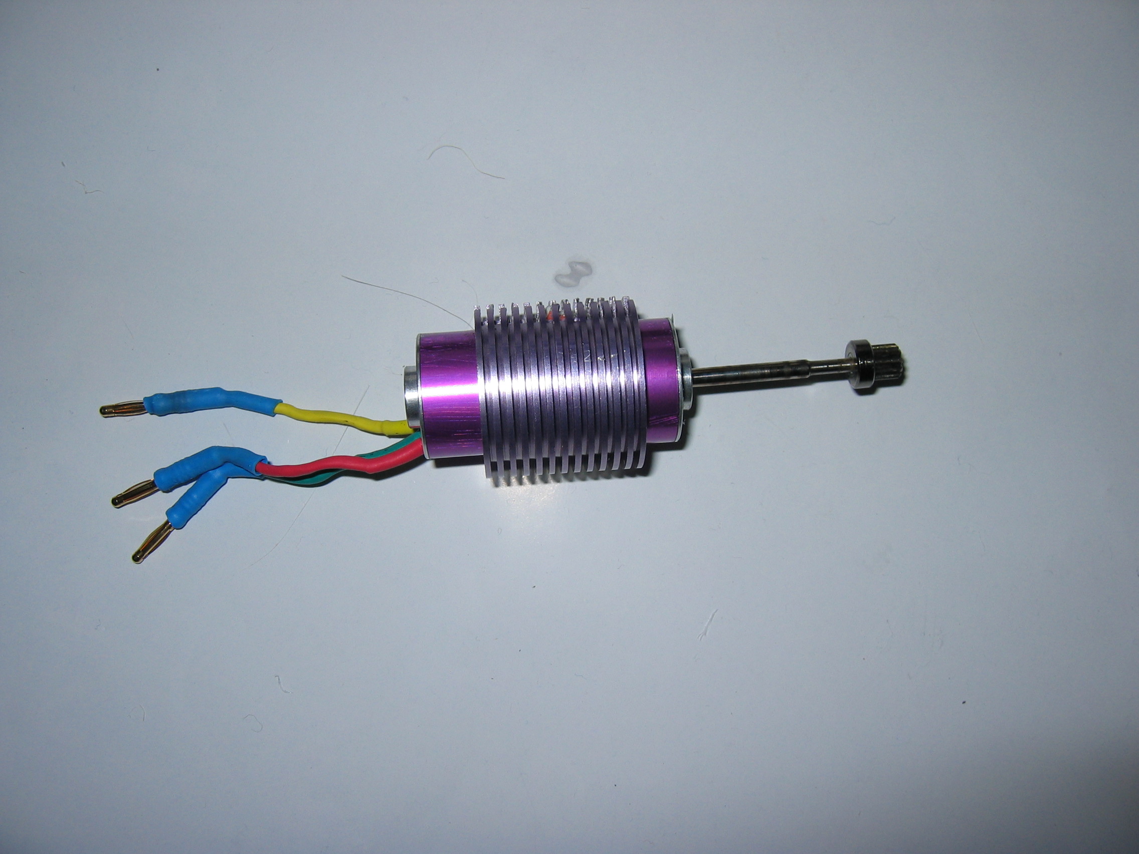

Hat jemand mit dem B20-3625-16L auch schon die Erfahrung gemacht das sich die Achse löst?
hat jemand eine Idee kann man das noch mal reparieren???

- Bild.jpg (660.55 KiB) 1072 mal betrachtet

oh je, das sieht aber gar nicht gut aus
ruf doch morgen mal beim hersteller an, und frag, was die dazu sagen...
also sowas habeich auch noch nie gesehen...

ich sage jetzt mal, den hast Du gekocht (überfordert).
Wenn Du den Motor zerlegen kannst, dann kannst Du die Welle mit Loctite Endfest wieder aufkleben. Wichtig ist, dass Du vorher sauber entfettest. Ein paar Kratzer auf der Welle helfen beim Kraftschluss.
Dann kannst Du morgen abend wieder fliegen.
Und dann mal den Antrieb etwas anders abstimmen. Normalerweise sollte die Verbindung sich nicht lösen. Ich vermute, dass er "etwas" warm geworden ist

gibt es einen Tip wie man die faigo motoren aufbekommt?

hi das Motorchen ist auf.
kenne mich mit Loctide nicht so aus, das Zeug das beim TRex dabei war kann ich wohl nicht nehmen?
Bekommt man das zeug im Baumarkt?

nee nimm blos nicht das Zeugs aus dem Bausatz.
Fahre in den nächsten KFZ Ersatzteilshop und kaufe es Dir da.
Wenn Du gute Verbindungen in eine Auto-, oder Motorradwerkstatt hast, dann fahre da hin. Die haben das Zeug da und geben Dir gerne ein, zwei Tropfen ab.

Wie hast du den Motor auf bekommen???

das hört sich super an, gekelbt bekommen habe ich das teil aber irgendwie scheint er auch ein Lagerschaden zu haben. Hört sich beim laufen nicht wirklich gut an und er wird ganz ohne Last schon richtig warm.
Werde mich heute noch mal bei dir Melden.
Hi Jonas, ich habe mit einer Metalsäge einfach eine kleine Nut unterhalb des "Deckels" gesägt (nicht zu tief, darunter sitzen ja die Wicklungen) so das man mit einem Schraubendreher vorsichtig den Deckel aufhebeln konnte.
