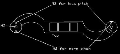

Ich wollte an meinem FP Piccolo V2 den Pitch-Mod durchführen und dachte mir ich frag einfach mal nach ob einer von Euch schon mal ein paar Erfahrungen damit gesammelt hat und mir ein paar Tips geben kann.
Also ich hatte mir das so vorgestellt:
- Löcher in Rotorkopf bohren 1,5mm
- dann M2 Madenschrauben mit 3mm Länge rein
alles wieder zusammensetzen und dann hoffentlich schön smooth den Spurlauf der Rotorblätter einstellen können. Wobei ich mir nicht ganz sicher bin, ist die Länge der Madenschrauben nicht das die Dinger mir rausfliegen wenn Sie zu kurz sind, oder das sie wenn ich längere nehme zu weit oben rausgucken. Kennt Ihr ne gute Quelle für Madenschrauben dieser Größe im Inet oder Real-Life oder habt ne Idee in was für ner Art Laden man die kleinen Biester inkl. Inbus-Schlüssel im Real-Life bekommen könnte? (Baumarkt hat meistens nur bis M5)

Bei dem Pitch-Mod bohrst du in den Rotorkopf - neben die schon vorhanden Löcher, in denen du die Rotorblätter befestigst - jeweils 2 weitere löcher (eins davor eins dahinter) in die du dann je nach Bedarf eine Madenschraube (Gewindestift) schrauben kannst um den Anstellwinkel der Rotorblätter zu erhöhen oder zu verringern. So brauchst du nur die Halteschraube der Blätter ein wenig zu lösen dann die jeweilige Madenschraube anziehen und die Blätter wieder fest schrauben und schon hast du den Anstellwinkel verändert ohne das du umständlich die Blätter abnehmen und mit Tesafilm bekleben und wieder anschrauben musst. Insgesamt soll sich so viel komfortabler der Spurlauf einstellen lassen.
Hier noch ein Bild um das ganze zu verdeutlichen (ist von www.carbonblades.com , wo du auch Rotorblätter bestellen kannst. Ich hoff er hat nix dagegen wenn ich mir das Bild mal ausleihe :wink: . Wenn doch nehm ichs natürlich wieder raus.)

mhh hör ich zum ersten mal von :) ich hab Kyosho M24 Blätter aufm Pic, da mach ich mir um Pitch und Spurlauf keine Sorgen :) Da brauch man schon einiges mehr an Drehzahl zum Abheben :D
Ich weiß nicht ob dir der Rotorkopf dadurch nicht nachher um die Ohren fliegt, wenn du zuwenig Pitch und zuviel Drehzahl hast.

diese methode ist relativ alt ... es gab dazu sogar mal ein set bei Helihobby ... der vorteil an anderen blättern ist auch, dass der aufbäumeffekt deutlich reduziert wird

wie paede scon geschrieben hat, ist diese methode schon etwas älters.
Ich hatte diese letzten jahres mal getestet und bin zur erkenntnis gekommen, es geht nichts über einen agrumi alu-kopf, den
1. durch diese methode schwächst du den kopf im blattaufnahmebereich, was bei einem leichten crash sehr schnell zum verlust des gesamten kopfes führen kann
2. wenn sich der kopf mal verselbständigt (was ja im laufe der zeit mal vorkommt) bist du bei jedem flug am einstellen.
als bessere methode empfand ich das leichte biegen der blatthalter am kopf.
aber als empfehlung: kauf die einen orginalen agrumi alu-kopf und die kyosho m24 blätter und brauchst dir um den spurlauf keine gedanken mehr machen.

Werd mir wschl bald eh nen neuen Rotorkopf kaufen müssen (die rastnasen werden immer runder vom vielen abfliegen), dann werd ich den mod mal an dem alten ausprobieren.
skysurfer: Das mit dem leichten verbiegen ist eigentlich auch ne ganz coole Idee werd ich mal testen. Welche grösse hatten denn die Gewindestifte die Du bei dem Mod verbaut hast und wo hattest du die her?
