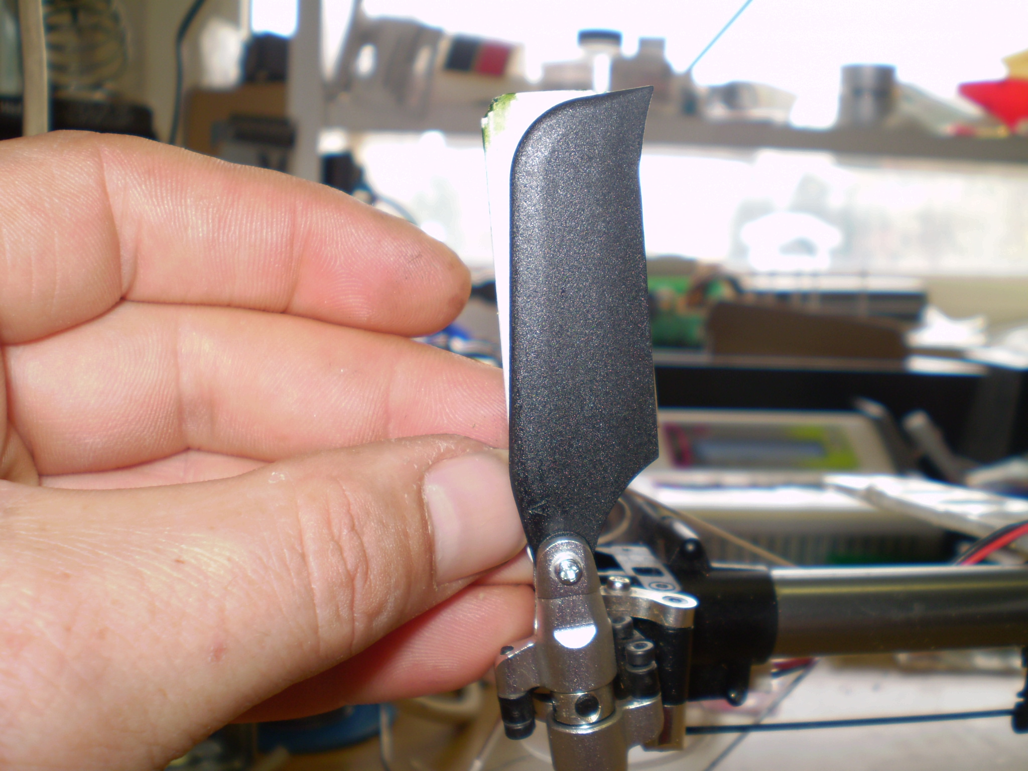

Egal, der erste Eindruck : Die Heckblätter machen sich prima auf dem MT, passen auf Anhieb, dürften etwa die gleiche Fläche und Gewicht haben, ich hab jedenfalls bei dem kurzen Ausflug keine Nennenswerten Änderungen feststellen können, wobei ich sagen muß das ich auf Pirouetten verzichtet habe, da es mitunter recht böig war - und der Platz ist mit 4 x 4 metern doch etwas knapp bemessen.

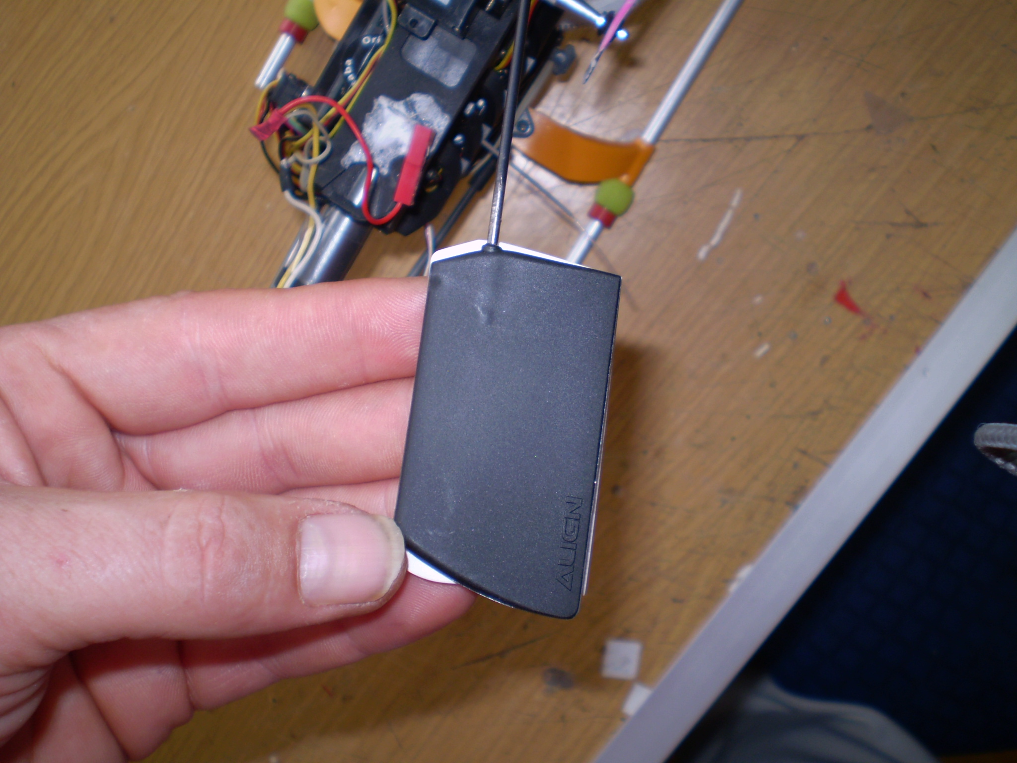

Was man aber sofort gemerkt hat : er kommt auf zyklische Ausschläge etwas "spitzer" als mit den MT-Paddles. Ich schieb das mal auf´s Gewicht und wneiger auf die Form, denn von der Größe her ist der Unterschied eher marginal, ich glaub nicht das die Form dabei so viel ausmacht, also : "Schuld" auf´s Gewicht geschoben ;)
Die Heckblades sind also mit 4,99 für 2 Satz [ EHS : AL-HS1208
] ne Alternative zu den TT-Blades, und die LightPaddle [ EHS : AL-HS1191 ] für´n Rex mit 3,99 Euro auf jeden Fall nen Versuch wert.

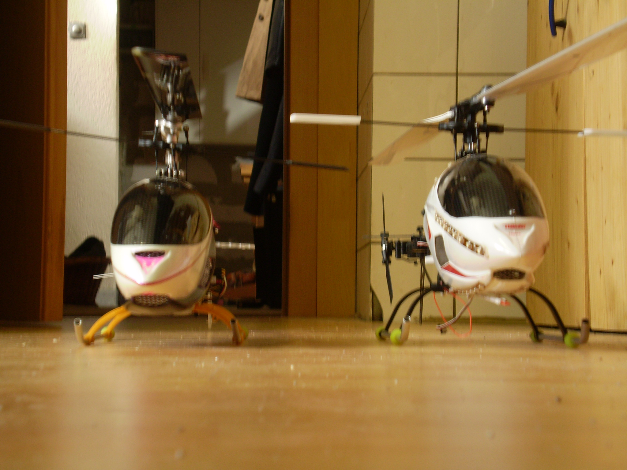

( Ach ja : wer sich auf den Bildern wundert, warum ich am Microhelis-LG hinten die Kufengummis dran habe : die brauche ich damit die Heckfinne keinen Bodenkontakt hat, hab ja die NF-Leitwerke drauf. )

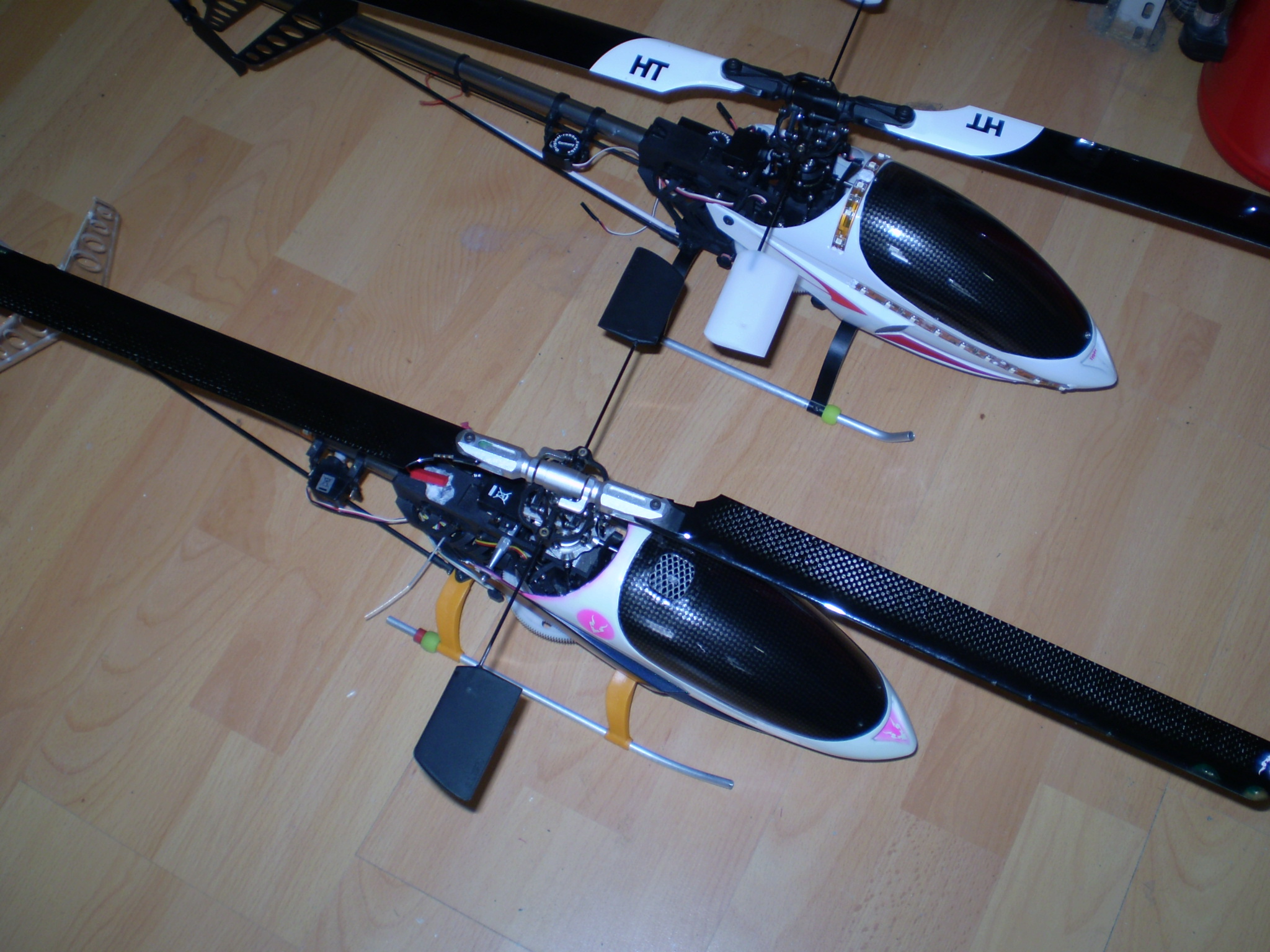

TT-Paddle ( hinten ) vs. Rex-Paddle ( vorne )
Vergleich Heckblätter
Vergleich Paddle
Vergleich Paddle
MT Tiefergelegt : links Microhelis LG, rechts Agrumi-LG
