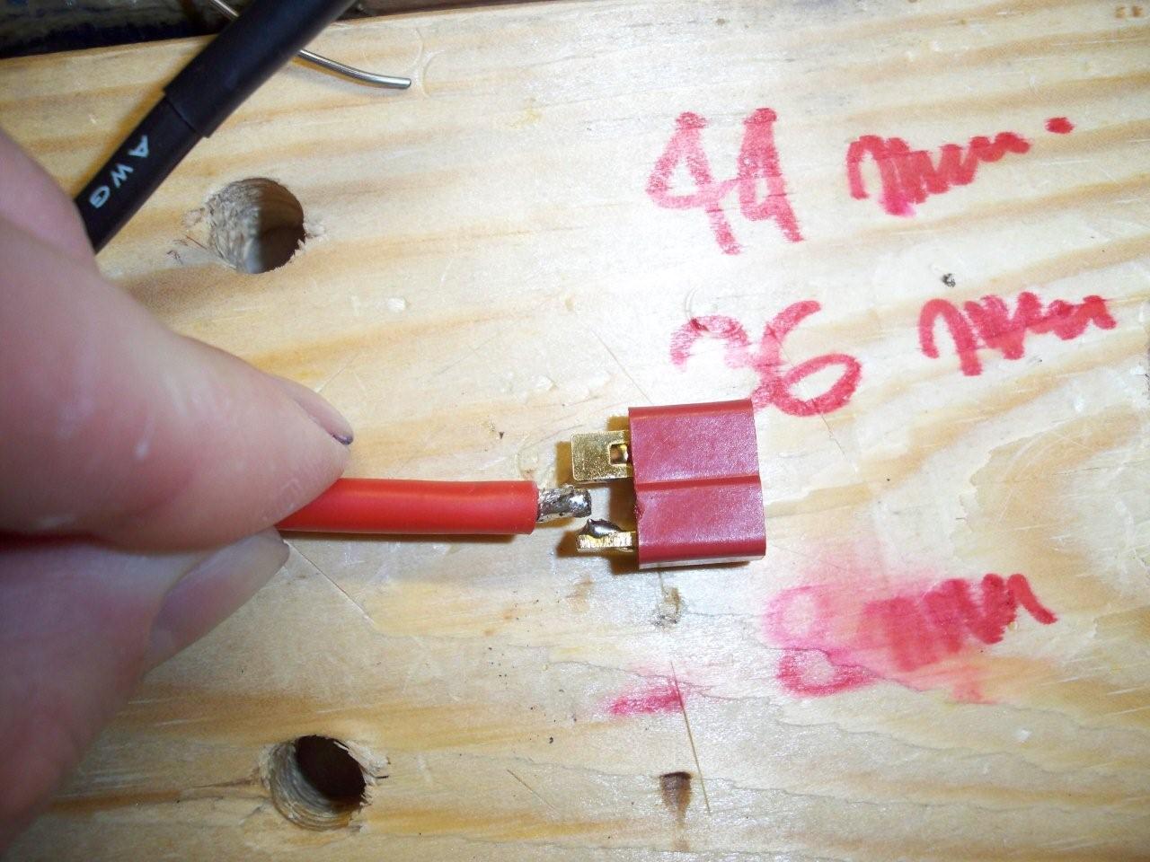

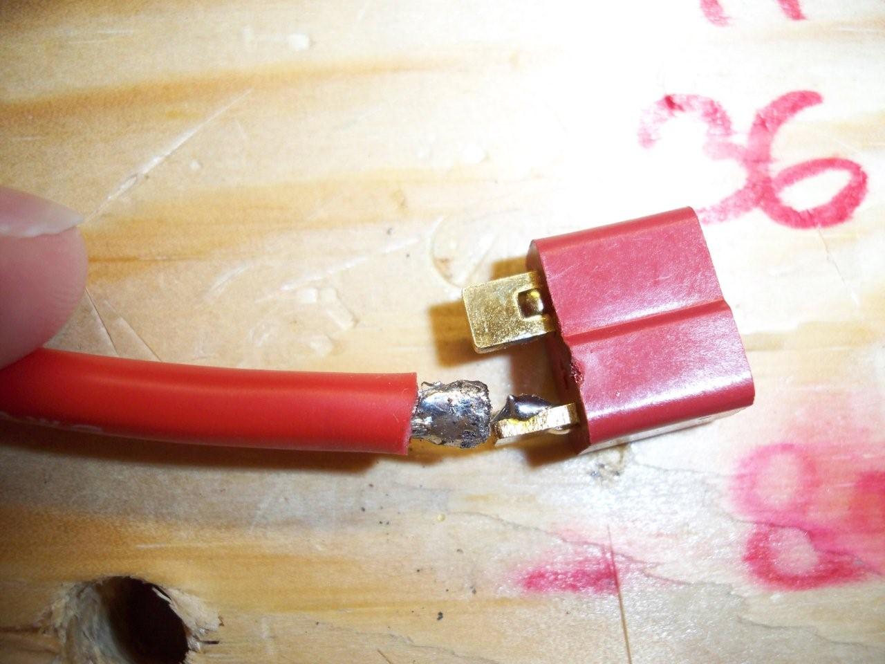

ich habe mir diesen Stecker für meinen 6S Align Lipos gekauft um 3,5mm Goldies zu ersetzen.
Ich weiss aber gar nicht wie ich diese vernünftig anlöten kann, dann der abstand zwischen beiden Stifte recht klein ist. Ich fürchte sogar mein Lipos kurzzuschliessen.
Wie habt Ihr das gemacht ?

Ich würde zuerst den vertikalen anlöten, dann brav mit schrumpfschlauch isolieren. Danach wist den zweiten recht gefahrlos anlöten können
Wenn du nicht so fitt bem Löten bist, kannst du den vertikalen anschluss auch außen anlöten - das erhöht auf alle fälle den Abstand der Kontakte zueinander. Danach beide einzeln einschrumpfen!

Ich verwende ausschliesslich die Deans T-Plugs! Wie schon Andi beschrieben hat - aussen anlöten wenn du Angst hast dass die Kontakte zusammenstossen, oder mit Schrumpfschlauch isolieren! Auf keinen Fall, so wie du es am Bild bemacht hast - diese Verbindung bricht innerhalb kürzester Zeit!!! Unbedingt das Kabel auf der Fläche anlöten, NICHT am Ende!

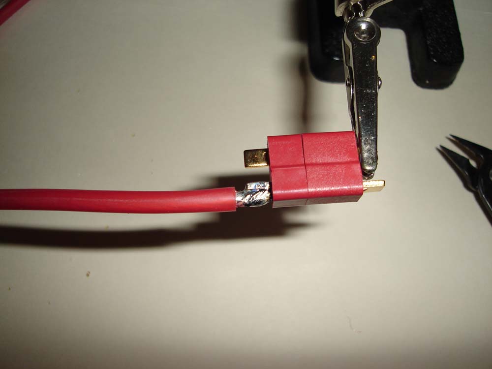

Und beim Löten das Gegenstück einstöpseln - sonst kann sich der Stecker leichter verformen durch Hitze.
wie immer - 60W-Löter sollte es schon sein - kurz und entschlossen statt minutenlang rumbrutzeln.

nach aussen anlöten wollte ich eigentlich nicht, dass es nicht so schon aussieht. Ich denke aber, dass es keine andere Lösung gibt.

Gerne Innen muss ich wahrscheinlich den Kabel mit dem Kontakt zusammen drücken !

Wenn die Kabel zu dick sind, musst du es einfach aussen anlöten! (Aber so wie es auf deinem Foto ausgesehen hat, ist noch Luft!)

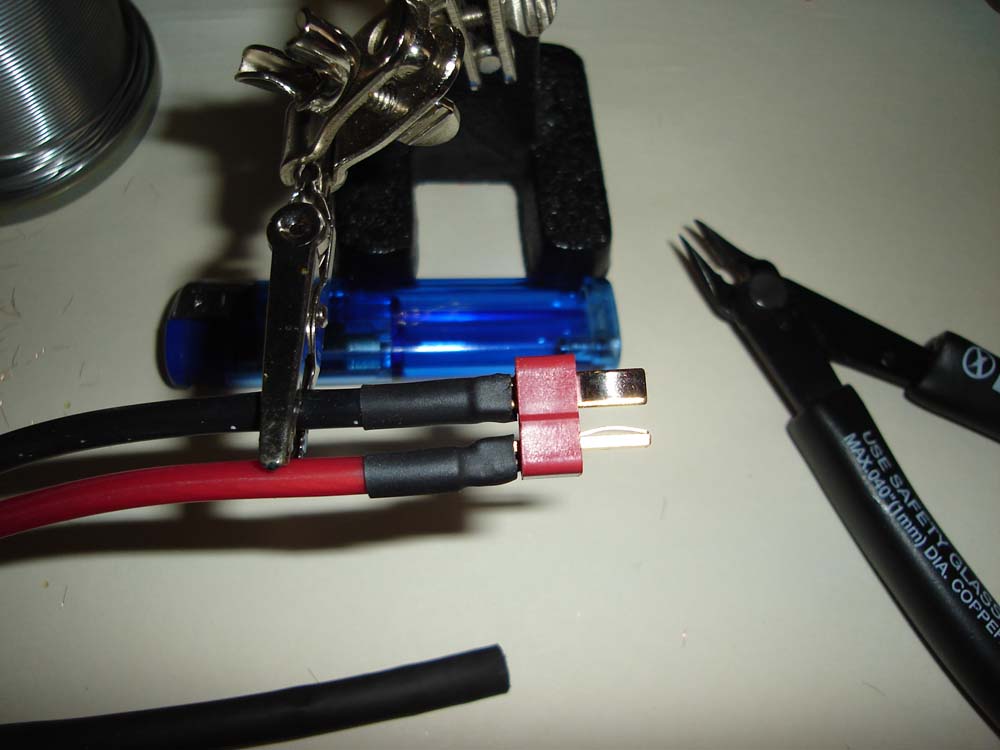

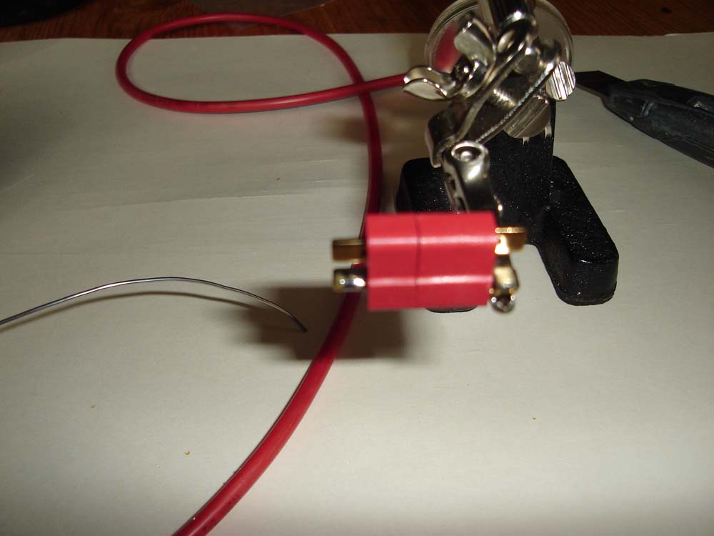

#9 Deans Plugs anlöten
So gehts:

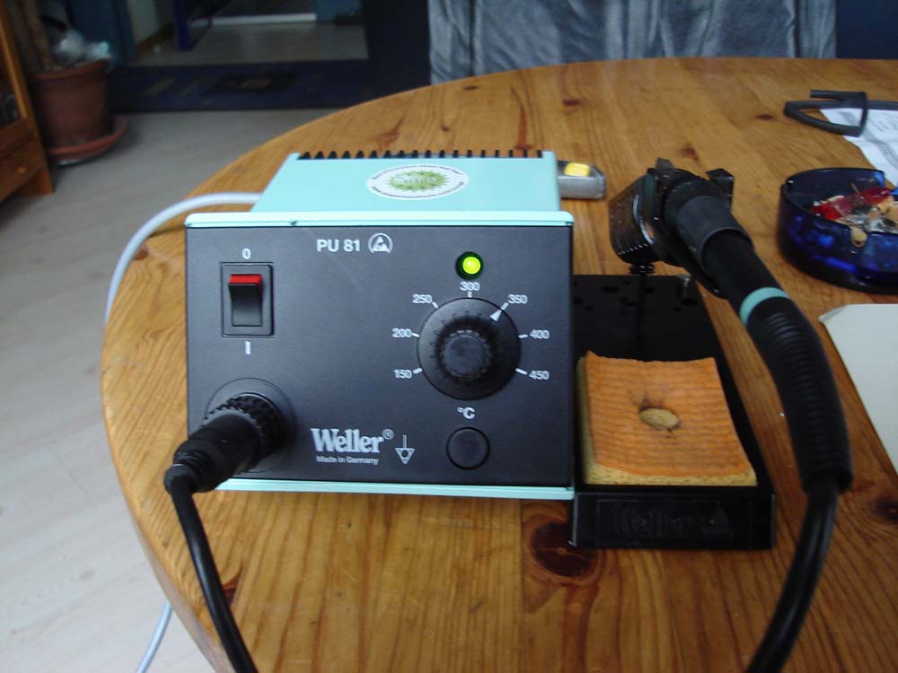

- Guter Lötkolben hilft sehr!
- 1.jpg (101.78 KiB) 571 mal betrachtet

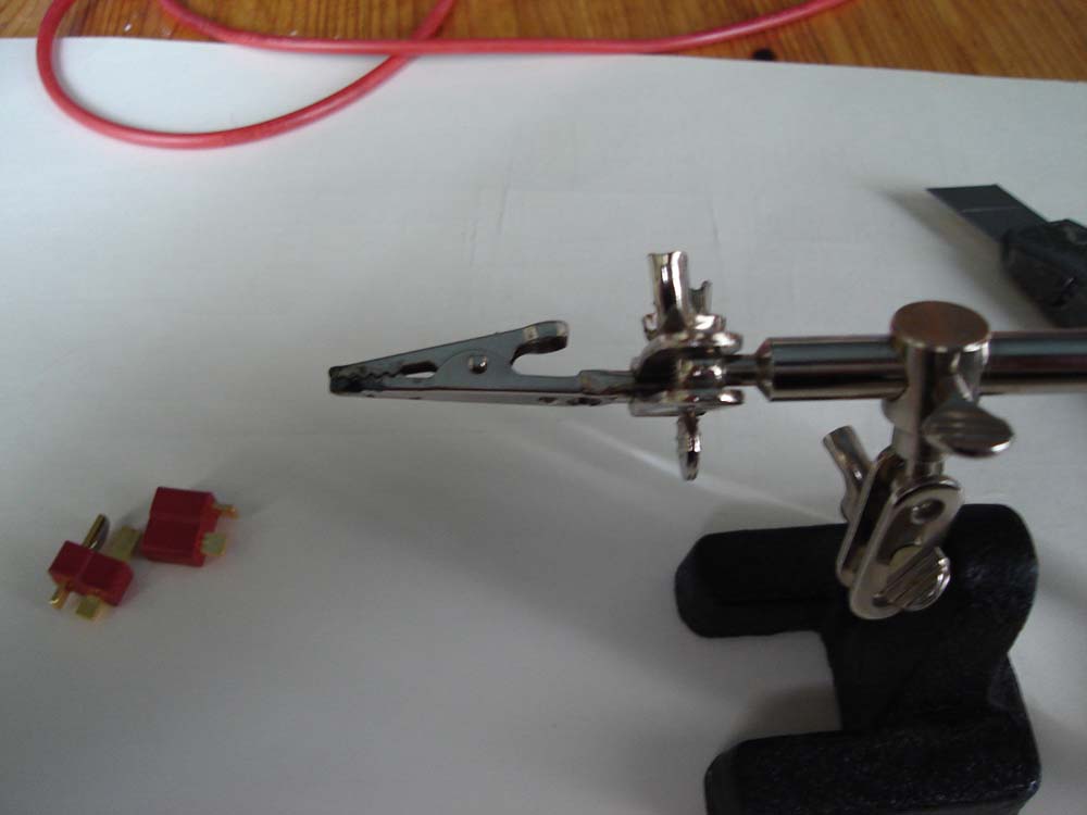

- Die Plugs zusammenstecken, wie bereits von ER Corvolus erwähnt
- 3.jpg (51.42 KiB) 568 mal betrachtet
- Die 'dritte Hand', sehr nützlich!

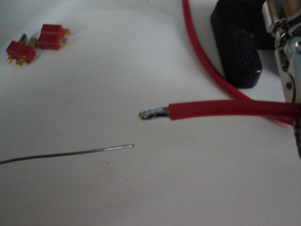

- 4.jpg (70.36 KiB) 567 mal betrachtet
- Kabel gut verzinnen!
- 5.jpg (56.96 KiB) 568 mal betrachtet
- Kontakt ebenso!
- 7.jpg (80.76 KiB) 569 mal betrachtet
- So siehts dann aus, wenn grossflächig am Kontak gelötet ist!
- 8.jpg (70.06 KiB) 570 mal betrachtet

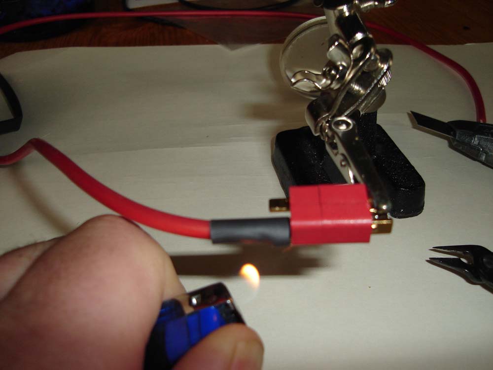

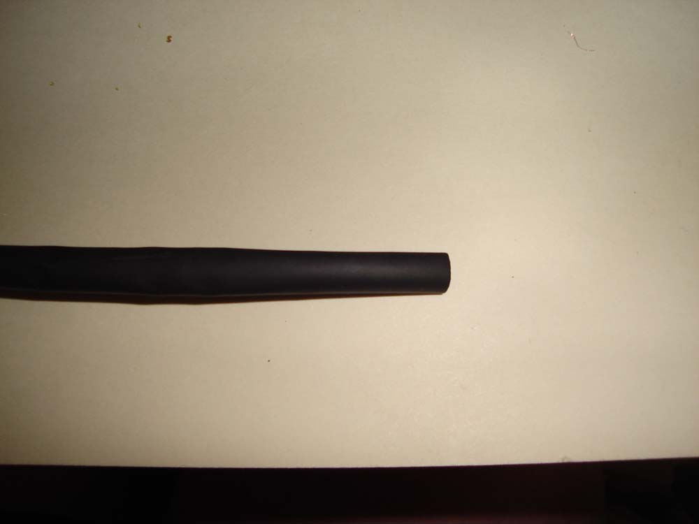

- Schrumpfschlauch
- 9.jpg (53.98 KiB) 569 mal betrachtet
- Gut über das Kabel ziehen
- 70.jpg (72.88 KiB) 568 mal betrachtet
- Des abhängigen Helifliegers wichtigstes Werkzeug!

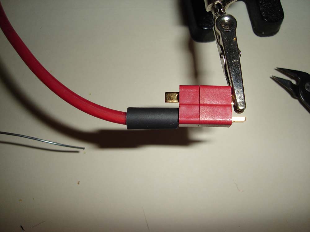

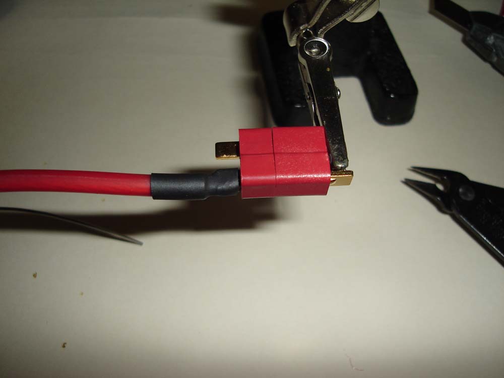

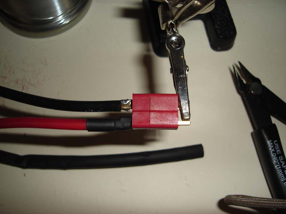

#12 Deans Plugs - Teil 2
So gehts weiter - diesmanl in (hoffentlich) richtiger Reihenfolge!
- Fertig!
- 74.jpg (91.44 KiB) 568 mal betrachtet
- zweite Leitung
- 73.jpg (82.67 KiB) 566 mal betrachtet
- Vorgehen wie beim roten kabel
- 72.jpg (66.71 KiB) 569 mal betrachtet
- Schrumpfschlauch schrumpfen! ;)
- 71.jpg (80.39 KiB) 568 mal betrachtet
