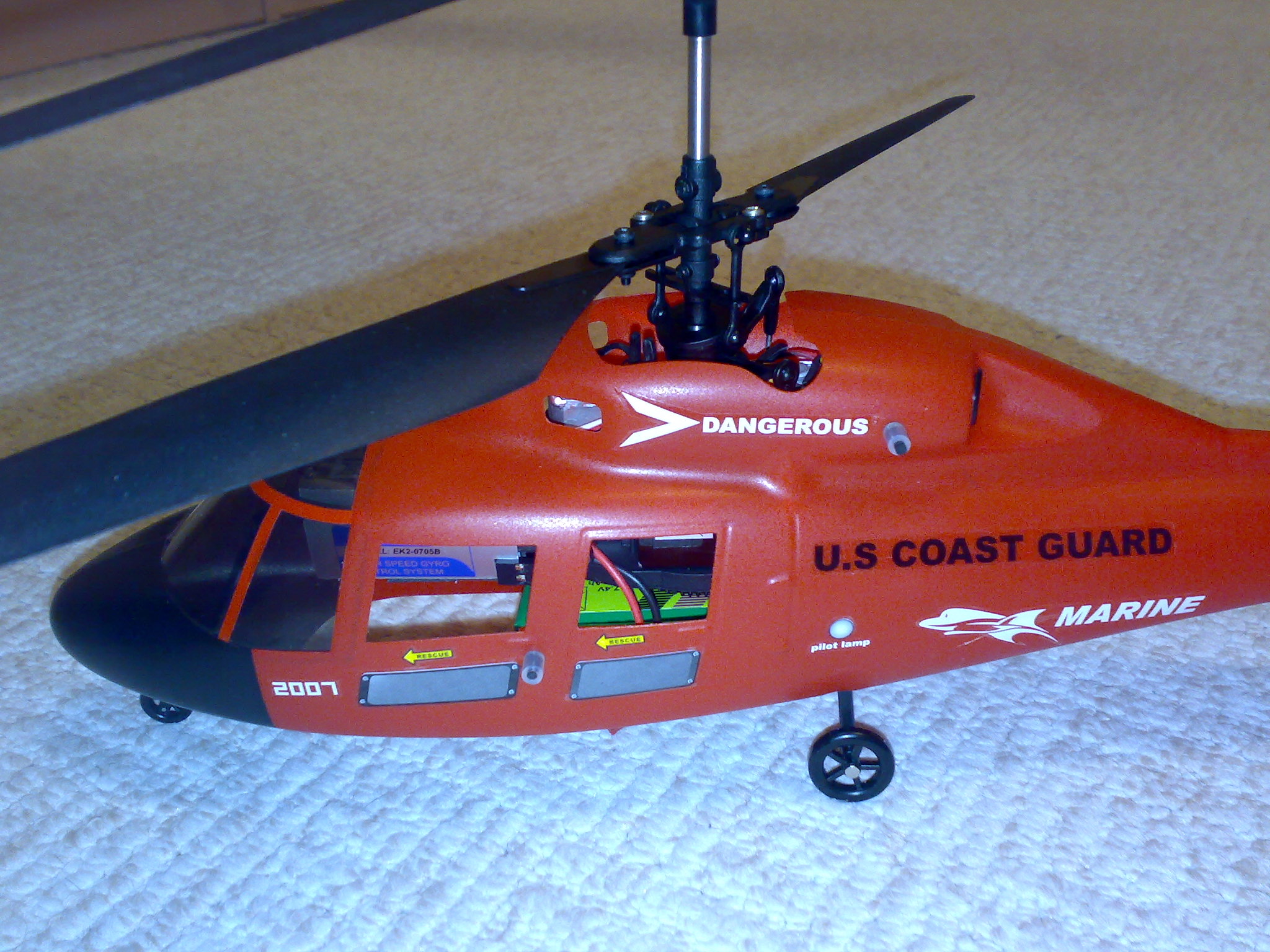

Ich habe mir gestern das Problem nochmal genau angeschaut und glaube den Übeltäter gefunden zu haben. Jedoch weiß ich nicht genau, wie ich das Problem beseitige.
Wenn ich den Heli mit dem Akku verbinde, fährt die Stange am rechten Servo hoch und die linke verändert sich nicht (es brummt nur seltsam). Das hat zur Folge, dass die Taumelscheibe nach vorn links steht (siehe Anhang).
Was muß ich machen, damit die Taumelscheibe wieder gerade steht.
Ist es normal, dass sich das gestänge hochfährt bzw welcher der beiden servogesteuerten Stangen verhält sich falsch ?
Vielen Dank für Eure Hilfe.
Marko
Marko

Hallo Marko,
das hört sich schon fast wie ein Kaputtes Servo an, steck mal Bat rein
und beweg mal den Rechten knüppel nach Links und Nach Recht dann sollte das Servo ohne hacken laufen tut es das nicht dann ist es hin und
du brauchst ein neues.

Hallo Boris,
der rechte Servo (der oben steht) funktioniert und bewegt sich. Beim linken hab ich das Gefühl als wolle er aber er kann nicht und man hört ein brummen.
Wie kann der Servo kaputt gehen?
Kann das vorkommen oder fällt das unter Garantie, sodass ich den Heli zum Verkäufer einschicke?
Was würdet Ihr machen mit dem Heli mal zum Conrad oder zum Fachhändler und um Hilfe bitten?
Marko
