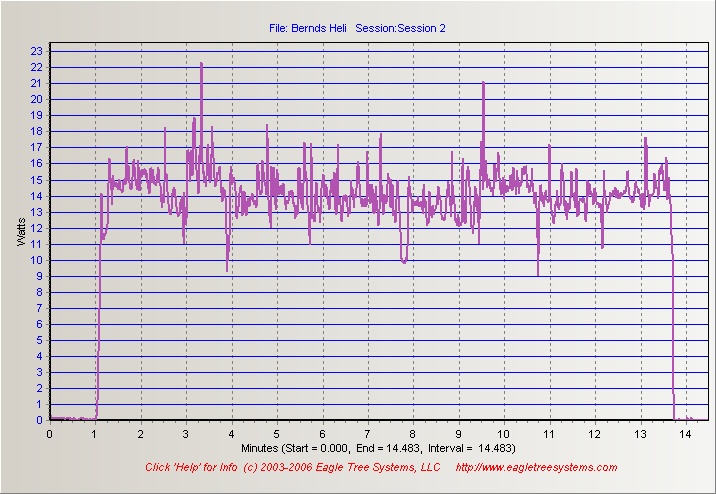

Ein Kollege hat mir mal einen Strom-Log (geschwebt mit 65% und 70% Regleröffnung) gemacht. Ich meine erkenne zu können, dass der Regler schon ganz gut mit Nachregeln beschäftigt, also Govoner-Mode aktiv ist.
