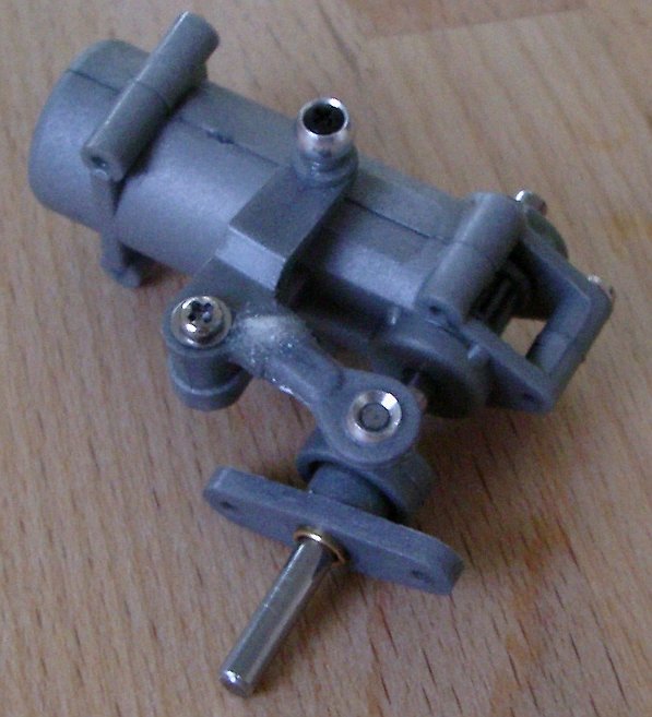

hab mal etwas gebastelt.
EDIT: Siehe neuen Beitrag gaaaaanz unten....
Eins vorweg: Noch ist nichts richtig getestet, also ich hab keine Schuld wenn es jemand nachmacht und es schlechter wird ;-)
Das Hauptproblem (wackelnder Ring) ist natürlich noch nicht gelöst, habe noch keine passenden Lager gefunden etc.
Kugelkopf statt Stift
Die Heckwelle ist auch länger als die Originale, die Originalen sind etwas zu dünn und m.M. nach minderwertiger Stahl.... DIe ist aus einem CDROM

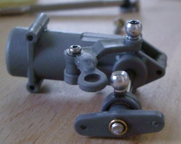

Lange Kugelköpfe an Pitchbrücke
Picth hat sich vergrößert (war eigendlich nicht nötig aber egal)

fliege meine Heckanlenkung so modifiziert jetzt schon seit gut 30 Ladungen und habe bisher keine Probleme damit. Kann aber auch nicht sagen das es viel verändert hätte nur ca. 5% Empfindlichkeit am 401.

Hast Du auch den Wackelkandidaten Lager modifiziert? Da kommt ja doch das Hauptspiel her.

nein das Lager ist das selbe leidert denn das ist meiner Meinung nach wie du schon sagst das wirkliche Problem.

Habe noch etwas gebastelt, aber ausser das ich jetzt das Problem besser verstehe und Agrumis bewegliche Kugelköpfe auch verstanden habe habe ich noch keine Lösung.
Jedenfalls keine die man ohne Werkzeug (Standbohrmaschine, Drehbank...) verwirklichen könnte.
Ich denke aus nem Messingrohr, zwei Lagern und nem Alurohr könnte man was dengeln, habe aber nichts 100% passendes.

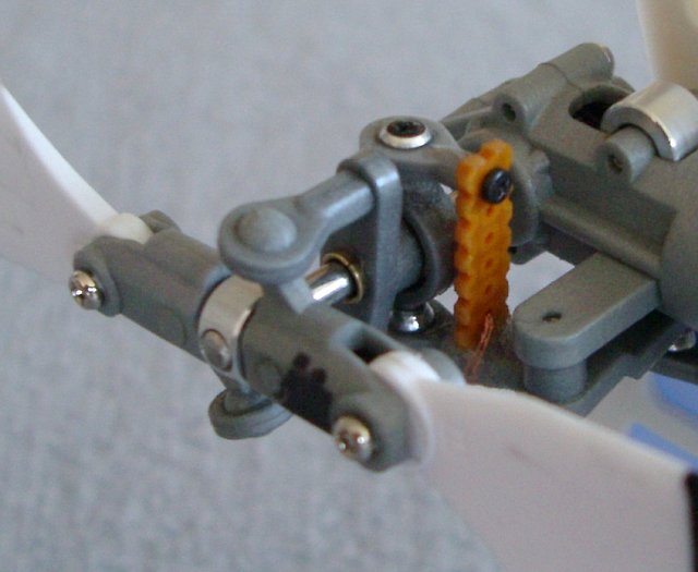

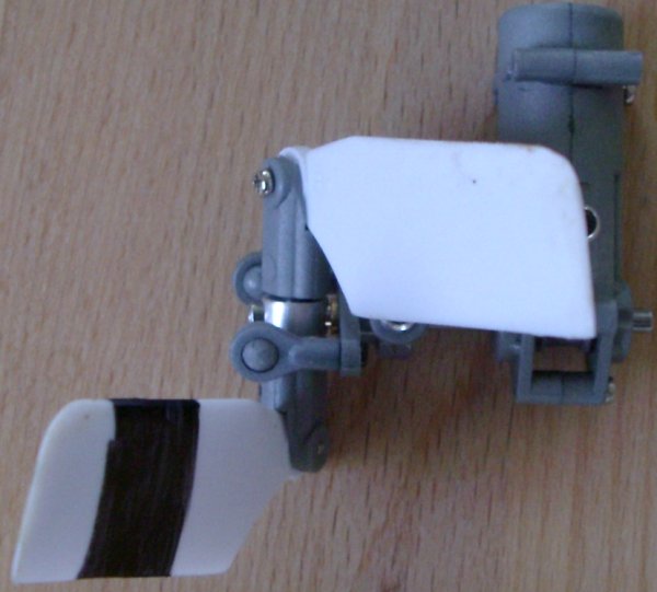

#11 Heckbastel Stufe 3
Beitrag von calli »
Bin an sich ganz zufrieden, kein Spiel mehr.
Richtiger Flugtest steht aber noch aus.
Ist auch nur als übergangs-Hack zu sehen bis es die Teile zu kaufen gibt,
Mit Spucke und Restmaterialien ;-)

calli hat geschrieben:Bin an sich ganz zufrieden, kein Spiel mehr.
Gibt es, bei RC-City :)

Hallo Carsten,
wie hast du denn das Zahnriemenrad von der original Welle bekommen und auf die CDROM Welle befestigt?
Stefan
calli
Beiträge: 6970
Beitrag von calli »
Schraubstock und eine Nuss (so eine aus dem Knarrenkasten, keine Wallnuss ;-)) dann vorsichtig mit dem Hammer durchgetrieben...
