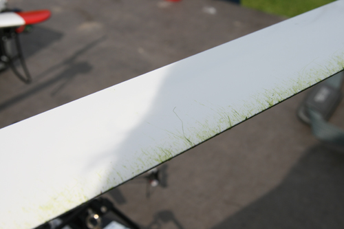

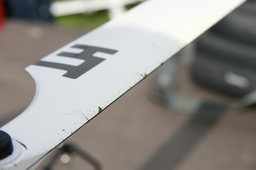

Ich hätte da noch 2 Beweisfotos vom letzten WE mit dem Logo...
- Rotorblades-grass2.jpg (103.28 KiB) 1430 mal betrachtet
- Rotorblades-grass1.jpg (99.16 KiB) 1430 mal betrachtet

so grüne Blätter hatte ich auch mal
http://www.rchelifan.org/album_pic.php?pic_id=15719
(Nur Mut, da muss man eben durch ...
Grüsse Wolfgang
Grüsse Wolfgang
